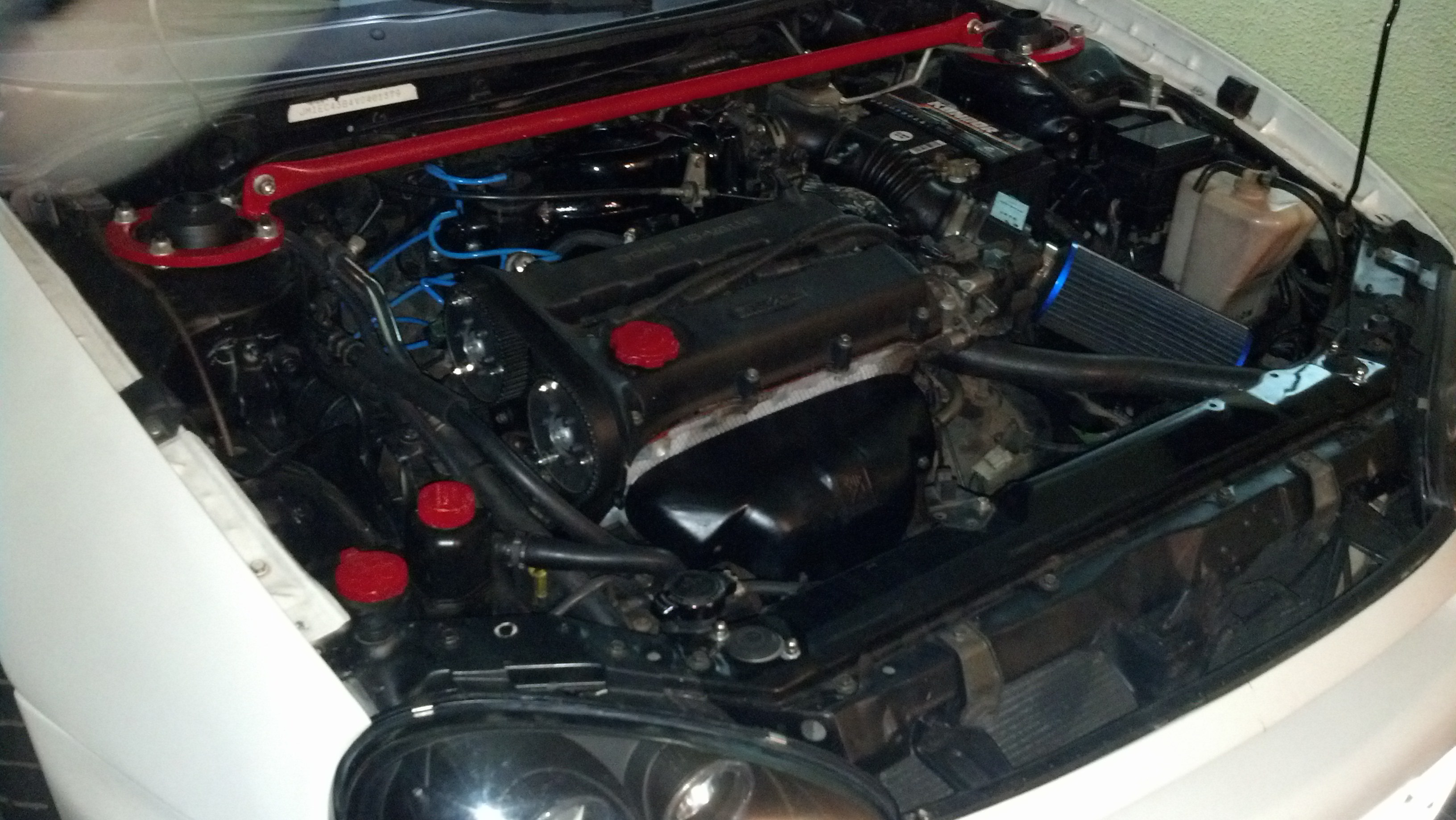

Mensagempor drigz » Qui Jan 30, 2014 11:33 pm
Dando um trato no motor (agora 00:30 hehehe)
drigz
Mensagens: 222
Registro: 22/12/2011
Localização: São Carlos-SP
Re: Adriano - MX3 Branco 1.6 16v
Mensagempor DanielDL » Sex Jan 31, 2014 10:43 am
Parabéns pelo carro, está ficando show, e é muito interessante essa questão da Mega Squirt, depois quero ver como vai ficar essa ignição sem distribuidor, já que este é um dos pontos fracos do carro original. Essa tampa de válvulas com abertura da correia dentada também ficou top!
