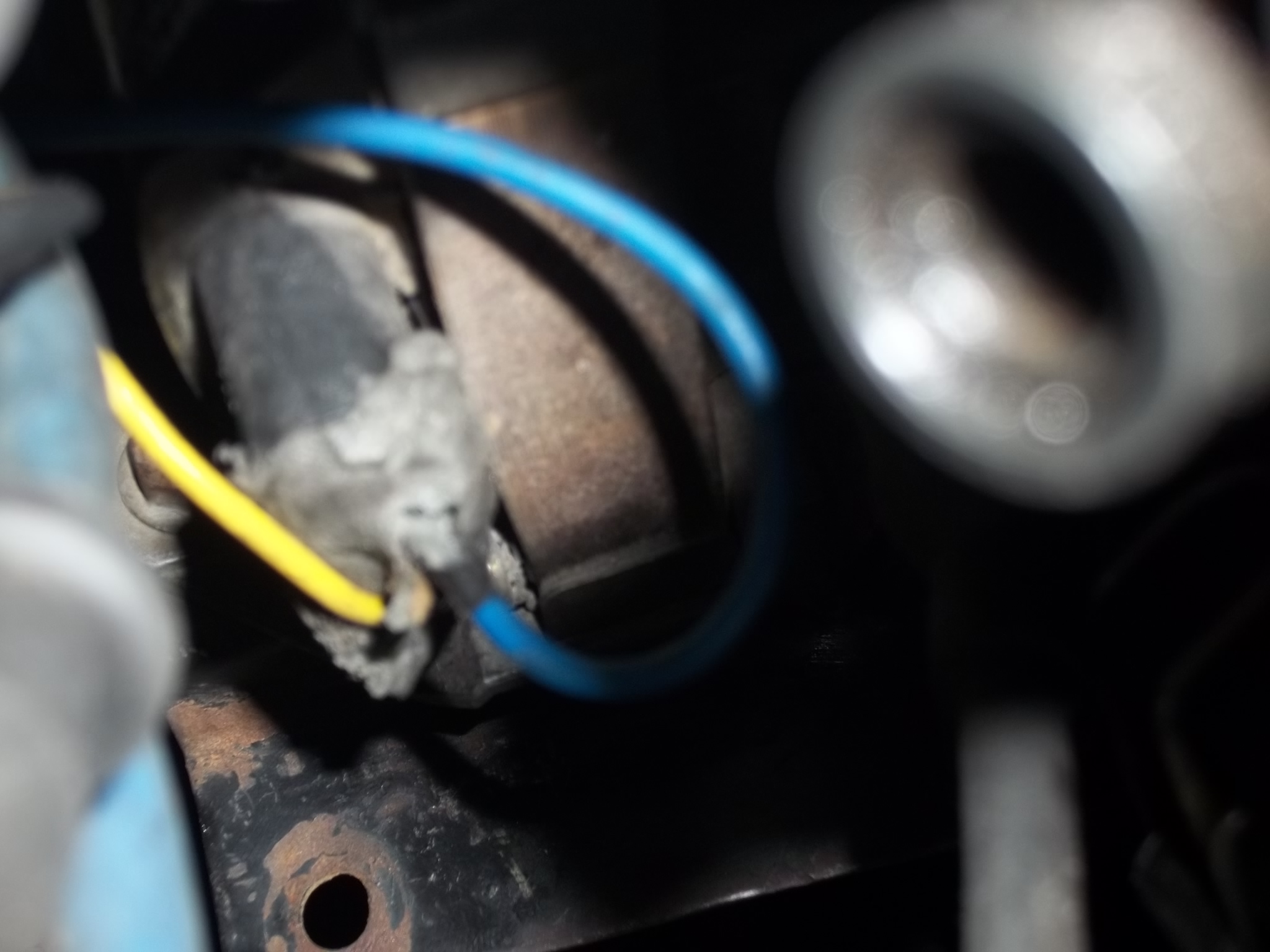

Pois é. Distribuidor estava ok, só o rotor mesmo que tava safado. Ele tinha um rachado e com o calor ele abria e mandava corrente pro eixo do distribuidor. Depois posto fotos da gambiarra da bobina. Quando comprar o outro rotor volta o distribuidor com a bobina original.

Olhem aí a gambiarra fudida. :lol:

Mas não deixa de ser uma gambiarra interessante. Imagine se faltar a bobina c/distribuidor no mercado para ele existe um modo de adaptar uma bobina externa. Acho que merece até o "HowTo".

KKmews ai debaixo do distribuidor, da foto, nao passa nenhuma mangueira dagua que vai pro motor não?
