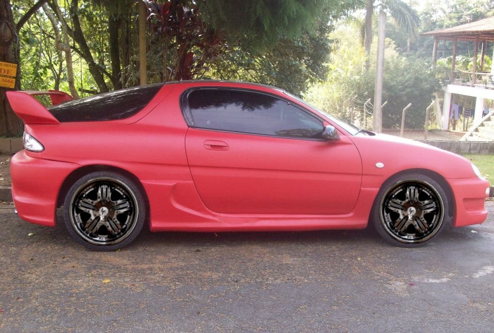

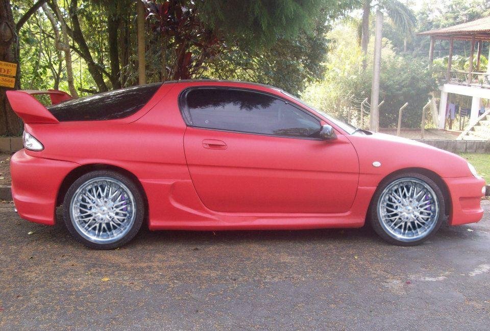

Mensagempor Charlie » Qua Jul 17, 2013 11:53 pm
Pessoal Boa Noite !!!
Após muitas dicas resolvi colocar aro 17 mesmo.
Agora estou em dúvida sobre os modelos:
LF 104 Cromo Black
Verde Regency Cromo
Fiz uma brincadeira aqui no gimp ... me digam o que voces acham !!!
Obs: Meu carro está sendo pintado de vermelho ferrari, já tirei o adesivo.
Os faróis, lanternas e piscas continuam chrome.
O retrovisor, teto, traseira (entre os escapamentos) e gradinhas da frente serão pintados de preto.

Mensagempor leandrobertoni » Qui Jul 18, 2013 8:19 pm
Concerteza a cromo black combinou com o carro..

Mensagempor NiKoN » Sex Jul 19, 2013 1:19 am
Cara opinião minha, quanto mais fechada a roda pior para o mx3 ainda pois ele vai aparentar ter roda menor...
Quanto ah tamanho de roda da de por 18 sim, tem muita coisa errada no que o pessoal falou...
Primeiro perfil é a relação de altura do pneu, no meu mx uso 17" com perfil 45 é bemm de boa se tu andar com cuidado da de andar tranquilamente com 40, eu como tenho pé pesado e não sou de reduzir em curva uso 45 pra não entortar a roda.
quanto a largura é o detalhe eu já usei Toyos 235/45 17" raspa? raspava bastante, com gente dentro era só passar em depressão que raspava, mais é besteirol tbm a única coisa que raspa é a aba do para-lama que você pode cortar ou entortar, dependendo do conhecimento, se não tiver conhecimento de lataria é só levar em qualquer latoeiro que ele rebate ou alarga o para-lama já usei Yokohama 215/45 17" e hoje uso Dunlop 205/45 17" pois a aderência e durabilidade dele é muito superior aos outros estou esperando meu apartamento ficar pronto pra minha noiva não reinar e eu colocar rodas 18" ou 19" outro detalhe é ver o offset dela se é positivo ou negativo, pois um offset positivo vai jogar a roda mais pra dentro ficando mais perto do amortecedor um offset mais negativo vai jogar a roda mais pra fora ficando mais perto do para-lamas.

Mensagempor Charlie » Sex Jul 19, 2013 9:51 am
Obrigado pela ajuda pessoal!
Nikon, muito boa sua explicacao mas realmente ja desisti da 18. Vou usar 17 perfil 205/50, pois uso atualmente 205/55/16 e com os novos pneus vou ganhar 0.49 mm de raio. Nao quero por outros perfis menores pq meu carro eh muito baixo devido o bod kit entao o 205 50 17 pareceu ideal. Se fosse colocar a 18 teria q ser pneu 205 45 18 e quase nao existe esse pneu.

Mensagempor NiKoN » Sex Jul 19, 2013 10:05 am
Charlie escreveu:Obrigado pela ajuda pessoal!
To quase fechando a cromo black mesmo esse fds tenho q ter decidido!
Legal, só te alerto para um detalhe podes ter problemas com a policia pois 205/50 17" ele supera o diametro do conjunto original, pois o correto para o mx seria 205/35 17"
To falando isso pq minhas rodas antigas que eram mais fechadas me incomodei algumas vezes com essas que uso hj não tive problemas :D

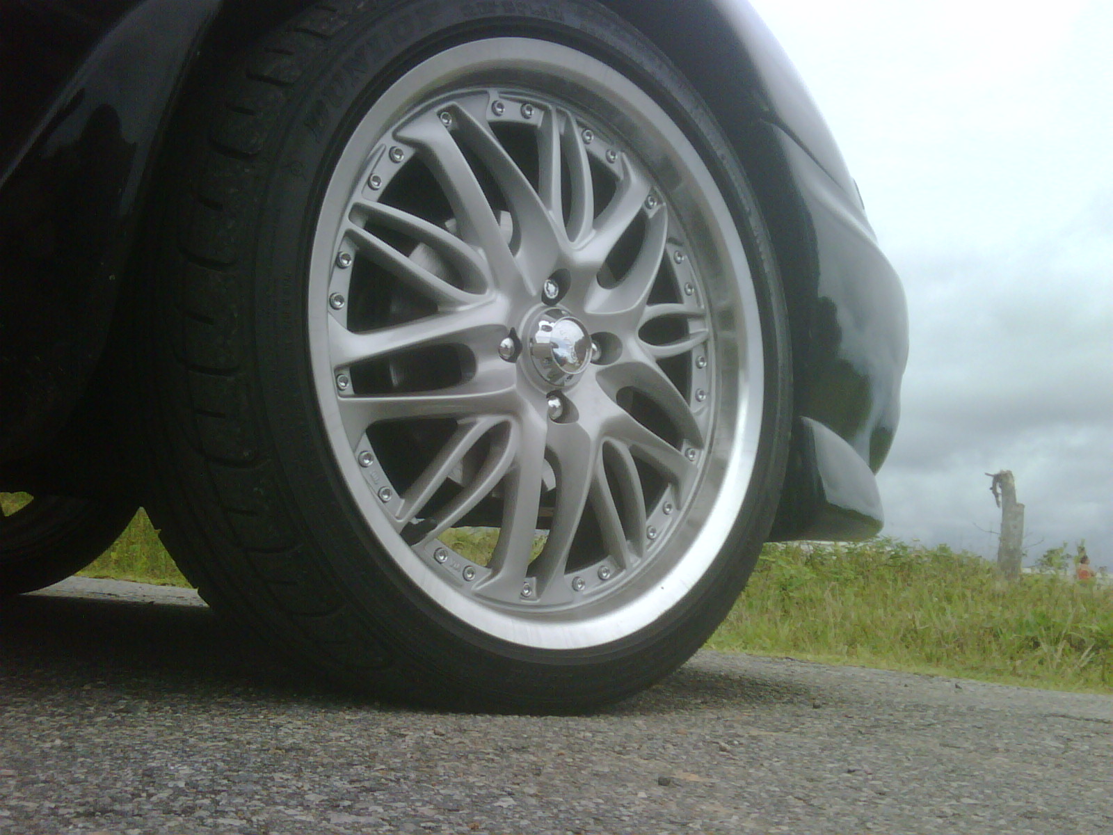

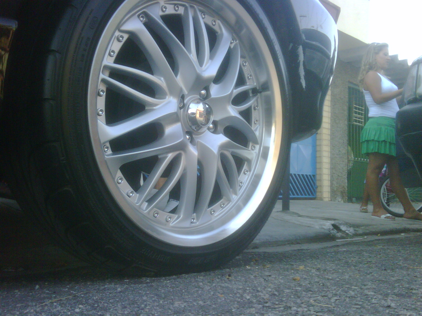

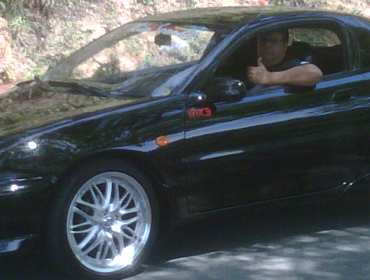

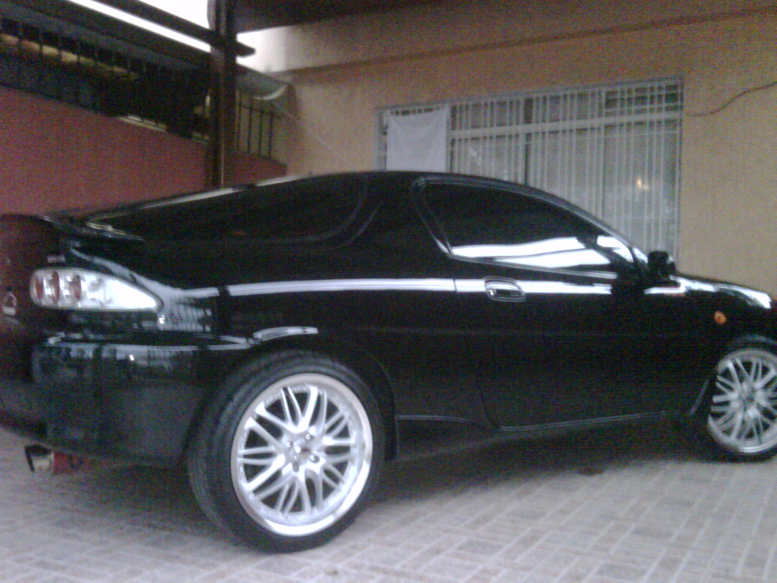

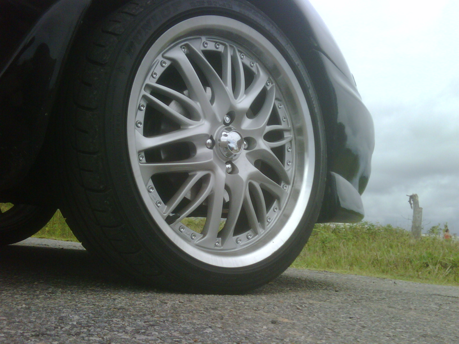

Charlie, estou vendendo as minhas de uma olhada:
Rodas aro 18 com 4 pneus Dunlop Preço R$4.000,00 Segue fotos!
Tel 7897-4051

Re: Fotos Rodas de sua opiniao!
Mensagempor RLion » Sex Jul 19, 2013 4:01 pm
Cromo Black com certeza!!!
Cara seu carro ta muito irado, essa saia lateral fico perfeita!
O.PERRI qual especificação dos pneus?
Quero colocar 18 ou 19 um dia e gostei da dimensão do conjunto roda+pneu que vc ta vendendo.

Mensagempor O.PERRI » Dom Jul 21, 2013 11:58 am
RLion escreveu:Cromo Black com certeza!!!
Vlw.
RLion ,
Os pneus são dunlop aro 18 225x40 com borda protegida!
Abs.
