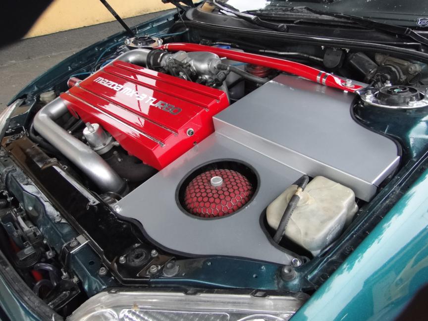

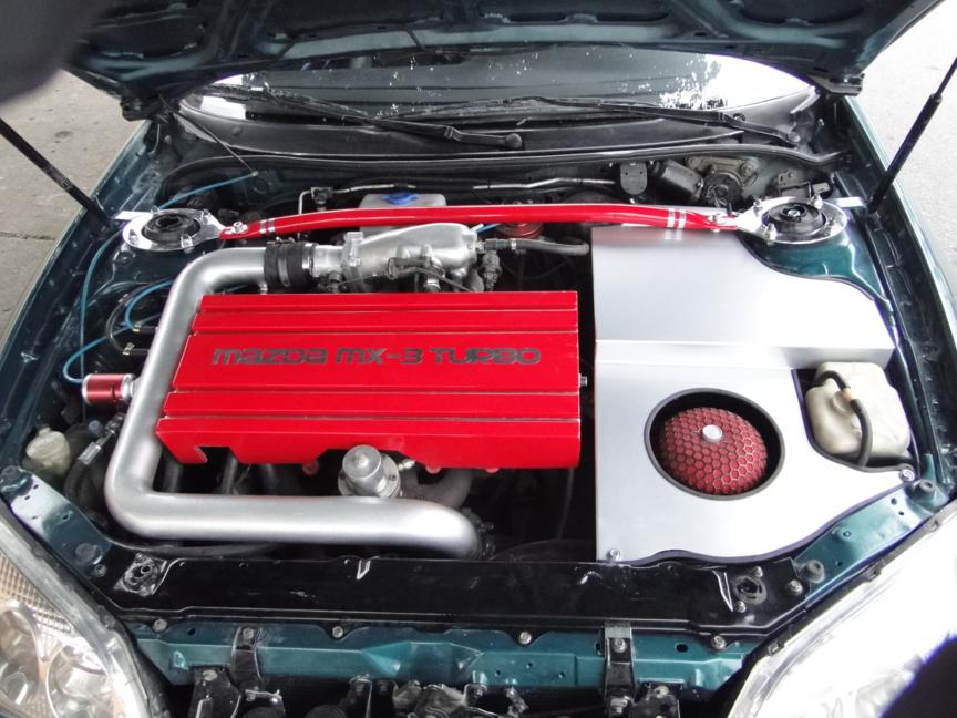

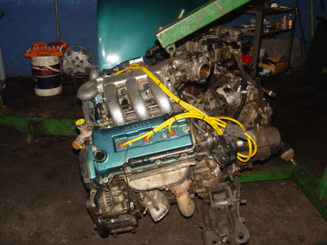

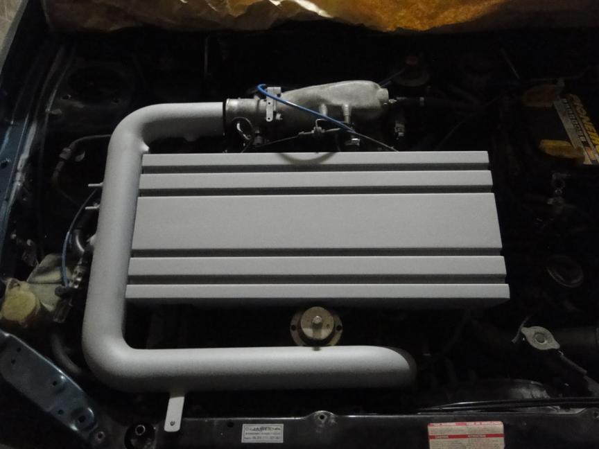

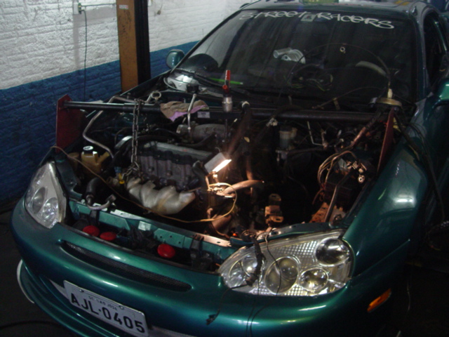

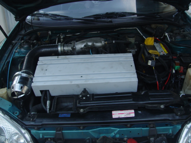

A maioria dos amigos sabem das dificuldades que tive com o meu motor V6, mas para aqueles que não sabem, ai vai um pouco da minha história:
Meu carro não desenvolvia, andava amarrado parecendo até um carro mil. Buscando resolver o problema, procurei uma oficina especializada em carros importados. Segundo o mecânico, só tinha uma solução para o problema, ou seja, fazer o motor.
Como não tinha outra opção, mandei fazer o motor, o qual me custou R$ 8.500,00. Para minha infeliz surpresa, o carro continuava amarrado, praticamente do mesmo jeito.
Segundo o mecânico, a solução seria trocar o MAF (+- R$ 1.700,00). Em vez de trocar o MAF, optei em instalar uma Fueltech e eliminar o MAF, eliminando também todo o sistema original de injeção e ignição. Com essa troca o desempenho do carro melhorou um pouco, mas ainda não era aquilo que eu esperava de um V6.
Mais ou menos uns dois meses depois, quando parecia que as coisas estavam melhorando, os tuchos começaram a bater, fazendo com que o motor fosse aberto por duas vezes até solucionar o problema.
Uns 4 meses depois surgiu um enorme vazamento de óleo. Como não tinha mais confiança na oficina que fez o motor, mandei resolver o problema do vazamento em outra oficina. Como o motor teve que ser todo desmontado novamente, gastei nessa história mais 4 mil.
Passaram-se mais alguns meses e agora a água começou a sumir. Motivo? A junta do cabeçote traseiro queimou.
Para resolver esse problema eu teria que gastar mais uns 2 mil.
Foi ai que a minha paciência se esgotou e resolvi tomar uma atitude radical, e a mais acertada: TROCAR O MOTOR.

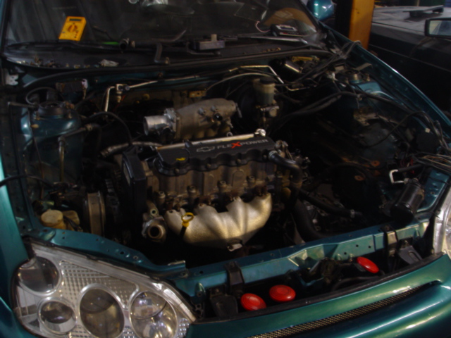

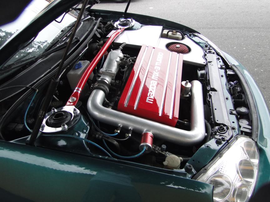

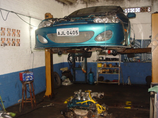

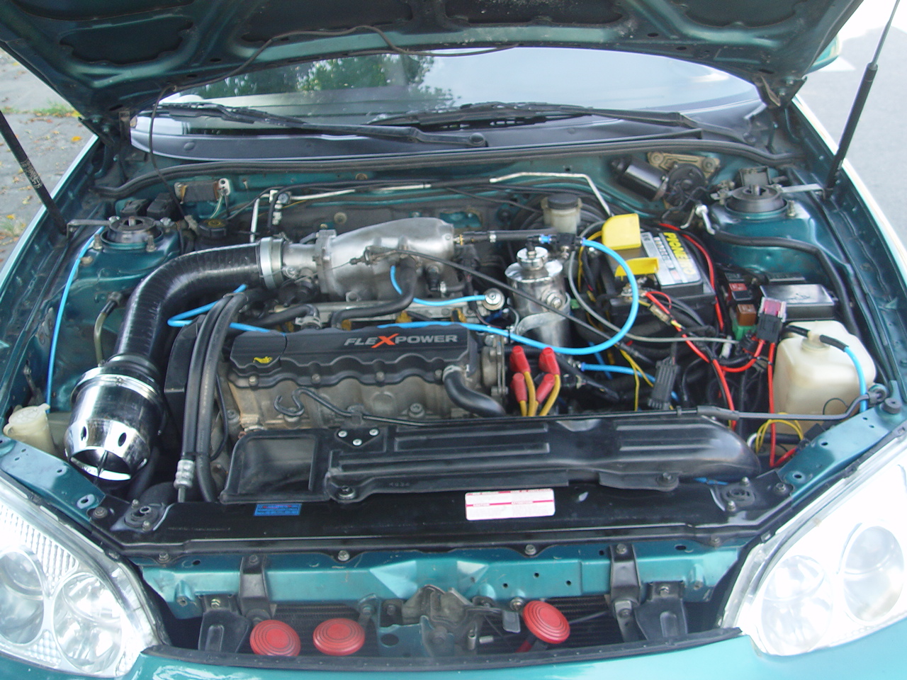

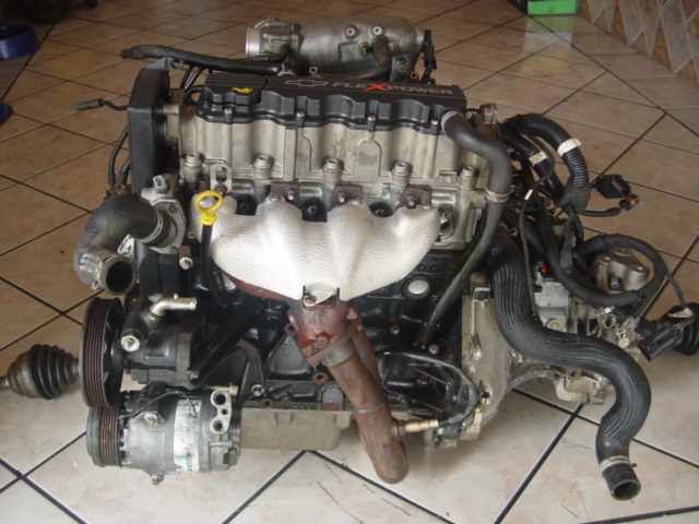

Abaixo segue algumas fotos de todo o processo:

Esse teu motor ficou MUITO bem adaptado, até se diz que é original, ainda mais com essas tampas que tú fez, ficou show de bola.

O carro está andando muito, uma vez que o motor original Astra 2.0 tem praticamente a mesma potência do V6. O detalhe é que eu mandei turbinar.
Ainda não testei no dinamômetro, mas como estou andando com 1 Kg de pressão, creio que deve estar dando mais de 200 cv.

JF, Gastei em torno de 5,5 mil com a adaptação.
R$ 3500,00 com peças (Motor astra 2.0 Flex ano 2007) e R$ 2.000,00 com mão de obra.
Troquei motor, caixa, eixos, câmbio e montante das rodas. Não precisei mexer nos amortecedores.
Pra legalizar basta você ter nota fiscal do motor. Se for um motor usado, como foi o meu caso, o mesmo deve ter sido baixado no Detran.

Ralf, os suportes do motor tiveram que ser adaptados, mas ficaram nos mesmos lugares dos originais do V6. Não sei se os suportes do 1.6 são nos mesmos lugares.
Só comprei o que me interessava, o restante do outro carro (Astra) ficou no ferro velho.

É tudo do Astra Miguelitto. Coube tudo certinho. Só tive que fazer um tampão de metal por baixo do carro para tapar o buraco do câmbio original, uma vez que o câmbio do Astra é com cabos, o que por sinal facilitou muito a adaptação.
A princípio tentei deixar o montante das rodas original. ara isso, emendei o eixo do Astra no eixo original. A princípio ficou bom, mas mesmo forjado o eixo não agüentou o tranco. Quando metia o pé no fundo ele quebrava na solda. quebrou 3 vezes. Foi ai que resolvi trocar tudo. Agora posso meter o pé no fundo que não tem problema.
O desempenho já tinha ficado muito bom, mas quando instalei a turbina ai o carro ficou violento mesmo. O legal mesmo nem é correr muito, mas poder dar aquela esticada na arrancada. :surprised: :surprised: :surprised:
