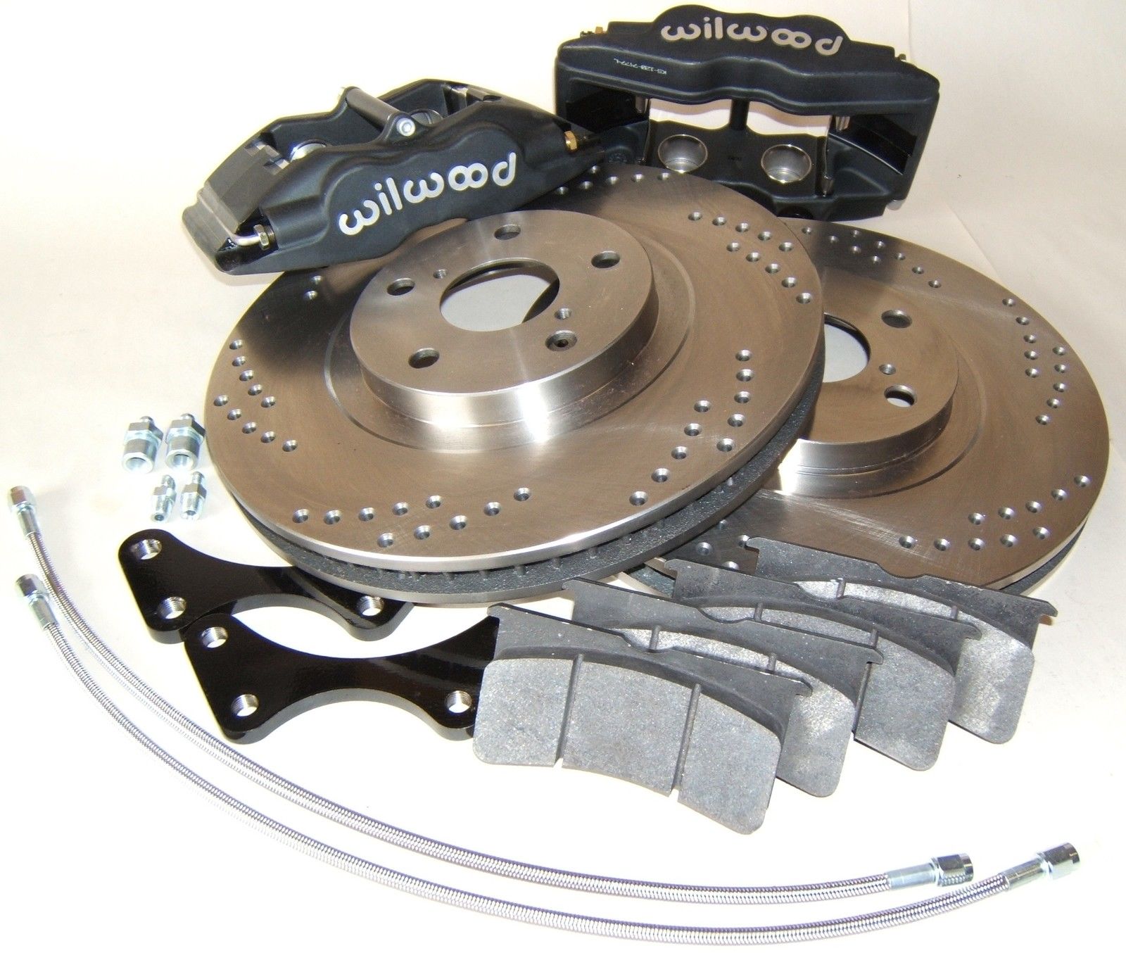

Mensagempor PauloPP » Qui Dez 11, 2014 10:24 am
Prezado Toni tudo bem com vc ... faz tempo que não nos vemos ... Precisamos conhecer o seu carro pronto ...
todos estao curiosos para ver ... Toni aproveitado a sua resposta ... Eu estou fazendo o turbo do meu MX com o Anderson ...
Mas eu tambem tinha duvidas com relação aos freios originais do MX ... pois eu achava os freio razoaveis para um carro normal.
Por indicação do Alec eu comprei estes freio ... que sabe Deus quando a alfandega vai liberar
Big Brake Kit MX-3 Mazda 13" 4 piston Wilwood calipers
http://www.ebay.com/itm/151177793242?_t ... EBIDX%3AIT
Depois de instalados eu conto como ficou ...
A pergunta é o carro ficou mais forte ... fiz bem comprar este freio ?
Pois eu tinha medo de nao conseguir parar em caso de urgencia ...
Abração Toni
Mensagempor Toni » Qui Dez 11, 2014 12:30 pm
PauloPP escreveu:Prezado Toni tudo bem com vc ... faz tempo que não nos vemos ... Precisamos conhecer o seu carro pronto ...
Abração Toni
Fala Paulinho!
Como vai meu amigo? Faz tempo que não nos falamos!
Olha, a Wilwood é uma marca conceituada, usada em carros de competição, etc....
Certamente esses freios são excelentes, porém são apenas para as rodas dianteiras. É fundamental que haja equilíbrio entre os freios dianteiros e traseiros. Creio que se você fizer um upgrade nos freios traseiros, não terá nenhum problema.
Outro problema que pode ocorrer, é interferência do conjunto com rodas, cubo de roda e mesmo braços de suspensão.
Antes de decidir pela RG Brakes, eu me interessei pelos conjuntos de freios da K-Sport:
http://ksportusa.com/b2c/proddetail.php ... Z200-841SO
http://ksportusa.com/b2c/proddetail.php ... Z200-422SO
Porém, mesmo sendo kits específicos para o MX-3, a K-Sport não garantia que não ocorresse algum tipo de interferência com partes do carro, pois eles alegaram que existem várias versões do modelo, que os carros tinham diferenças de acordo com o país...................mandaram pela internet um gabarito, para verificação do tamanho do conjunto pinça/disco. Outro problema, era que com esse kit o freio de estacionamento original não funcionaria.
Mas estou torcendo para que seu kit sirva sem problemas.
Você está tendo problemas com a alfândega? Você pediu para enviar por correio ou por transportadora (FEDEX, DHL, UPS)?
Se pediu para enviar pelo correio e como o valor do kit foi superior a 500 dólares, tem um procedimento especial para a liberação do mesmo.
http://www.correios.com.br/para-voce/re ... mportacoes
http://www.correios.com.br/para-voce/co ... orta-facil
Espero que ajude.
Respondendo sua pergunta: fez bem sim em comprar e instalar um kit de freios de maior capacidade de frenagem.
E espero em breve te encontrar prá vermos nossos brinquedos.
Abraço,
Toni

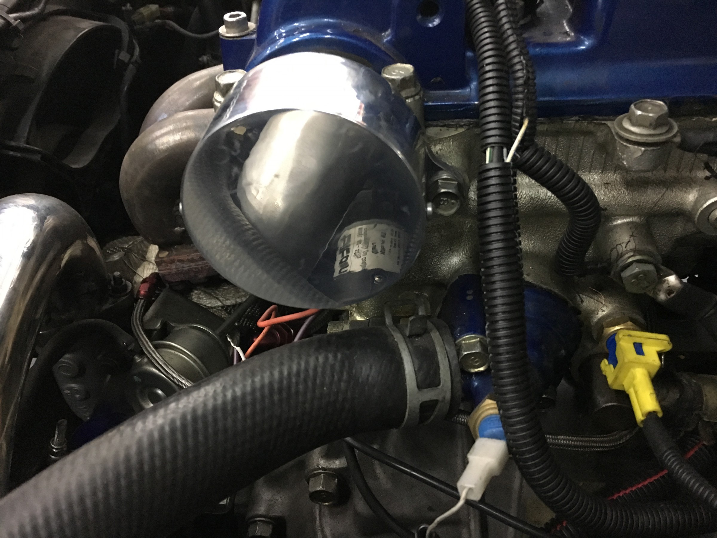

Troquei a injeção por uma Fueltech FT500, pois a mesma permite a opção de injeção sequencial e controla acelerador e borboleta eletrônicos.
Foi necessária a instalação de um sensor de fase, que foi montado onde ficava o distribuidor.
Além disso foi instalado um novo reservatório de partida a frio, em outra posição.
A injeção tem um painel muito bonito e foi instalada abaixo do central multi-mídia.
Anteontem fizemos a calibragem com gasolina Podium no dinamômetro, e conseguimos 297,3 CV com 41,7 kgfm de torque!
Semana que vem vai de novo para o dinamômetro pra fazer o mapa no álcool e depois na gasolina comum.
Local onde ficava o distribuidor
Sensor de fase instalado para poder usar o modo de injeção sequencial
Corpo da borboleta eletrônico
Visão do motor........agora precisa de uma lavagem...........
Foto do painel
Painel com a Fueltech FT500
