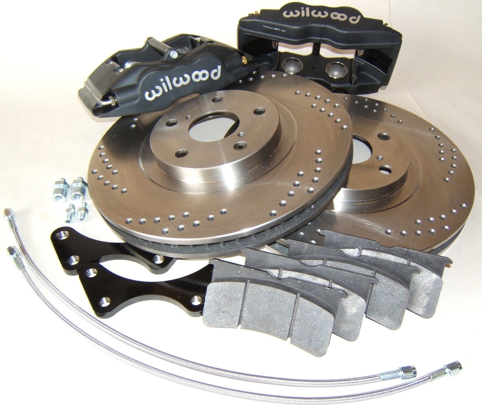

Mensagempor PauloPP » Dom Set 21, 2014 11:30 am
Big Brake Kit MX-3 Mazda 13" 4 piston Wilwood calipers
Olá pessoal ... O negocio e grande e pesado ...
Acho que agora vou conseguir resolver o problema de freio do MX ....
Acho que agora o bichinho vai para quando a gente quiser He... He... He... :) :)
