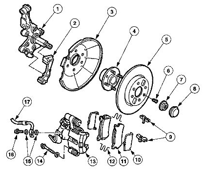

Olá amigos, Tenho um Mx3 97 1.6. Estou querendo trocar o sistema de freio traseiro de Tambor para Disco. Alguém já fez essa modificação ou saberia dizer o que devo fazer para substituir?

Essa modificação é fácil eu já fiz!!
o Difícil é encontrar um freio a disco de um mx-3 V6, é só fazer o swap que já funciona!!!

Toni varios colegas já trocaram o sistema de freio trazeiro do 4 cc tambor pelo do V6 Disco é uma troca muito simples.
como o Ale e o Anderson falou é um kit dificil de achar mas acha ... o meu eu comprei com o Leandro paguei na epoca 600,00 porque fiz uma compra de varias coisas a media e de 800,00 e no maximo absurdo de 1.000,00, Mais do que isto manda o cara enfiar o kit no nariz.
Eu fiz adaptaçoes com sistemas de outros carros tipo pinças do fiat tipo com disco do golf, mas ficou uma bosta, não faça.

Só o original vai funcionar con segurança...... Qualquer outro, terá que alterar o da frente tb...... Afinal, deve ter um equilíbrio entre os freios......

eu tenho as duas versões do mx-3.
o v6 freia muito melhor que o 4 cilindros.
os freios do v6, na verdade, já nao sao aquelas coisas, o do 4 cilindros entao, deixa muito a desejar mesmo e transmite insegurança.
eu acho que vale a pena fazer o swap. É só dar uma pesquisada com carinho nos foruns gringos que vc vai ver que essa troca é muito feita, inclusive aqui no brasil, alguns parceiros de forum já relataram a troca.

sim... eu tenho os 2 tb, um v6 e um 4cy com os discos do v6 na traseira.........e mesmo assim o V6 ainda freia mais......e o hidro vácuo do V6 é diferente tb...

Obrigado a todos pelos comentários e experiência. Também acho o sistema de freio do 1.6 fraco. Sempre ando com bastante distância para garantir, mas aí já viu né. Tu dá distância segura, daí vem um cretino e enfia o carro na tua frente pra pegar o espaço e ainda freia. Vou pesquisar esse do V6 traseiro. O esquema do Alercs vai ajudar bastante!!!
