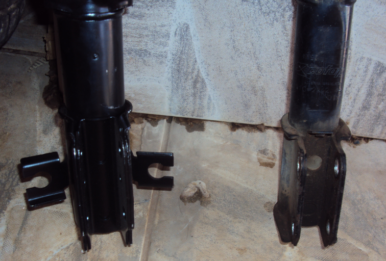

ai pessoal, postei as fotos... reparem que o que diferem eles é o tamanho do prato de apoio da mola e o suportinho embaixo para prender as mangueirinhas que vão para a roda... Só repito que tava o no meu carro o do clio e sem adaptações, tirei ele e coloquei o da monroe.

O comprimento total também parece ser menor, então o deslocamento tb será menor, talvez fique melhor num mx rebaixado...

ele nao ta com a aste estendida... ta afundada... se puxar é do mesmo tamanho

já tive um clio, e o comportamento da suspensão dele era bem agradável, so que o carro é mais leve e pela foto a haste me parece mais fina.
