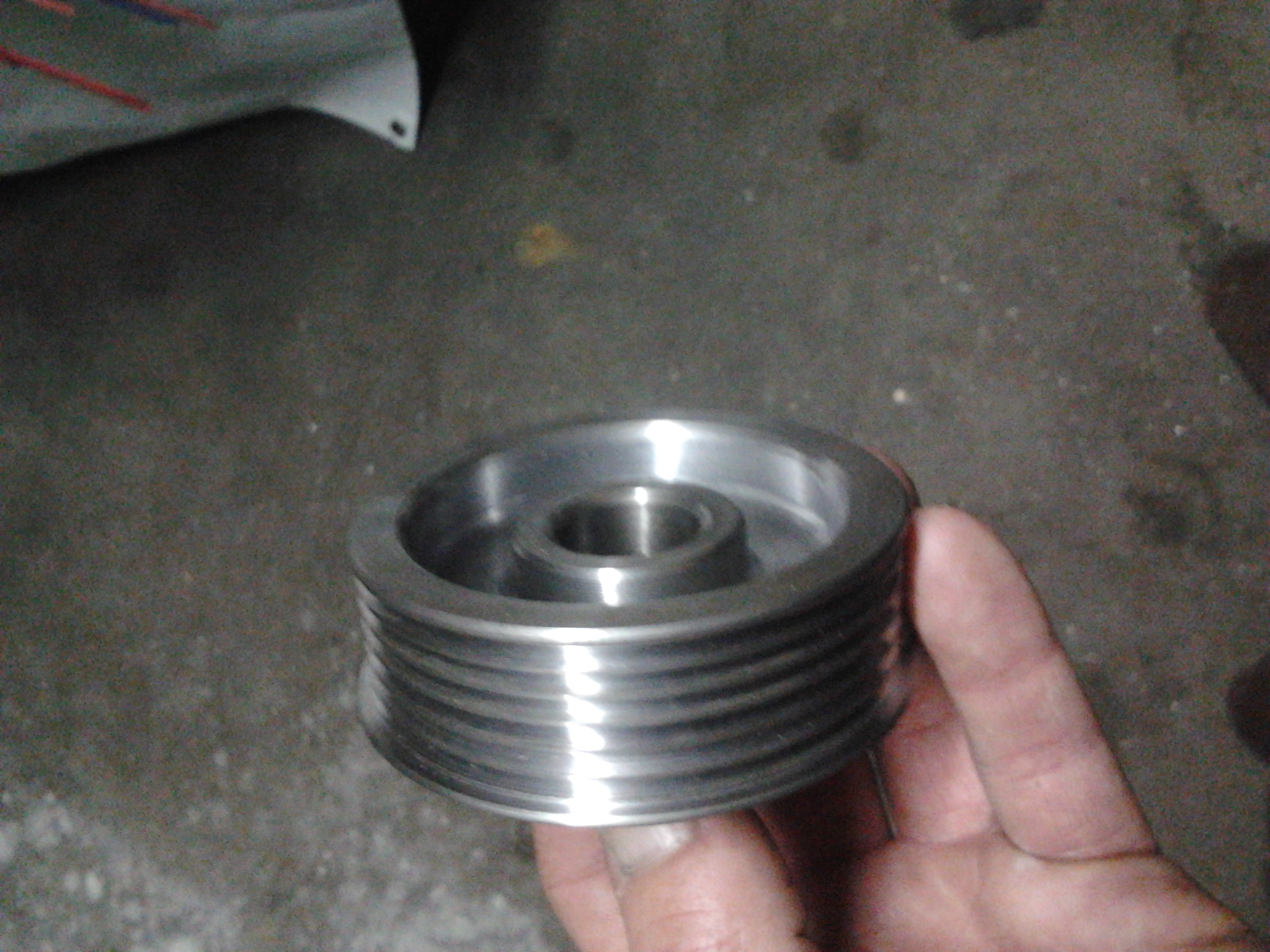

Mensagempor mx3 português » Sáb Jan 04, 2014 4:09 pm
ae galare, tenho novas novidades
já meti o mx3 a trabalhar correu tudo show de bola pegou logo, sem fugas sem nada! só estava um pouco acelerado mas isso agora precisa de afinação, ver vídeos na net é uma coisa mas ouvir x barulho do compressor ao vivo é mesmo assustador e lindo ouvir aquele trabalhar :-) só tive foi um problema, as 2500rpm já estava a dar 0.5 bar, quer disser que as 7500rpm ia atingir 1.5 bar isso era mt forte pro motor que está de stock, então tive que desmontar tudo e tirar o compressor pra mandar meter uma polia maior! já comecei o projecto à 1 ano esperar mais um pouco já não custa nada, assim que chegar o compressor com a nova polia e depois de estar montado faço um vídeo pra vocês :-)

Mensagempor mx3 português » Ter Jan 14, 2014 2:03 pm
ae galera, estou de volta com novas novidades, o compressor já tem a polia nova agora é só montar tudo novamente :-)
e também chegou a distribuição é como nos chamamos aqui :-) e bomba água nova! em breve venho com novas novidades sobre o novo visual do meu mx3:-)
