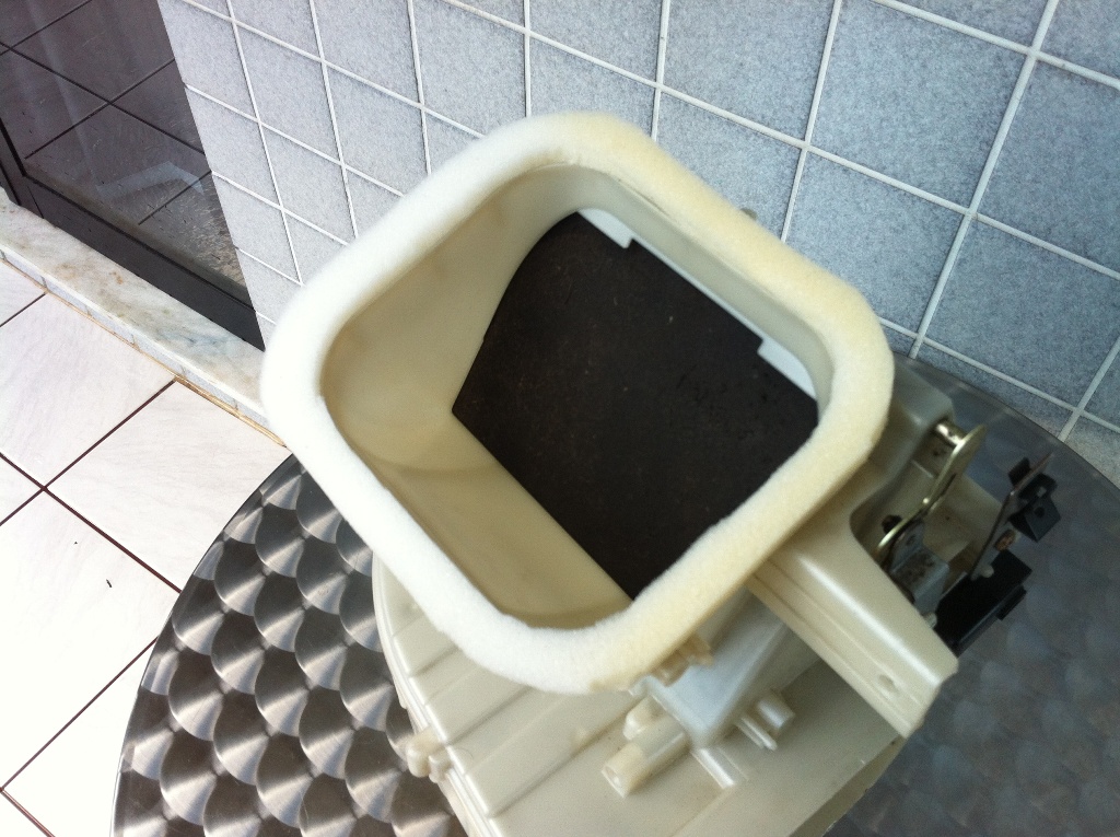

Mensagempor mx3black » Qua Ago 21, 2013 10:15 am
Fiz a mesma coisa que nosso amigo Anderson, to postando as fotos da caixa de ventilação. Não só limpei como substitui todas as espumas que ficam podres, começam a esfarelar e não cumprir mais seu papel.
Espuma da escoltilha trocada.
Espuma da escotilha
Caixa de ventilação limpa
Saída de ar limpa
Espuma da Entrada de ar Trocada
Alça que une a caixa do evaporador aos dutos de ventilação.

Re: Ar Condicionado do MX-3
Mensagempor Miguelitto » Qua Ago 21, 2013 10:33 am
show hein!!!
q espuma usou??
Mensagempor mx3black » Qua Ago 21, 2013 11:37 am
Miguelitto, No meu caso como trabalhava com servidores e peças (Desktop), sempre tinha umas espumas que acompanhavam os equipamentos que compravamos, e sempre tive por hábito guardar as espumas, e não é que teve utilidade! Mas em casas especializadas em carpete e espuma acredito que tbm encontre.
