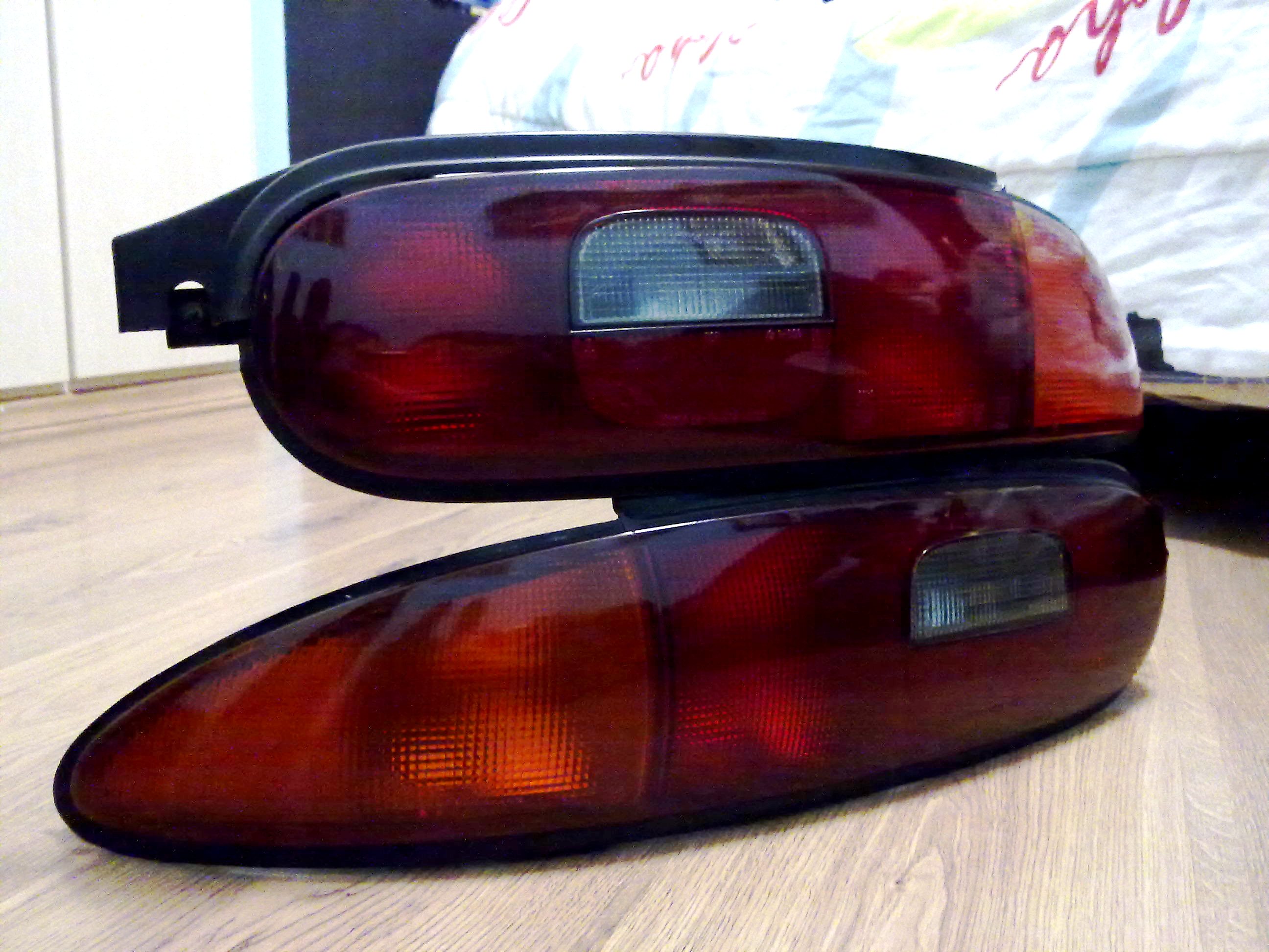

Miguelitto escreveu:haaaaaa quero soh ver se vc vai pintar mesmo
ve se aprece sumido!!!
alercs escreveu:Ae Perez.. nao esquece de fazer o esquema com 2 lâmpadas de freio, para acender igual as minhas quando estavam com a original.. fica bem legal..
alercs escreveu:Fala Mionzinho
nas lanternas originais existem um compartimento para uma segunda lâmpada de freio, porem nos MX 1.6 isto vem desabitado.
observe que existe um compartimento tampado por uma placa de metal... é só você arrumar um soquete adicional empurrar a placa para dentro da lanterna e encaixar o soquete e ser feliz, nao se esqueça de fazer a ligação elétrica puxando da outra lâmpada de freio..
eu tenho os conectores.. se precisar eu te empresto para sempre...
