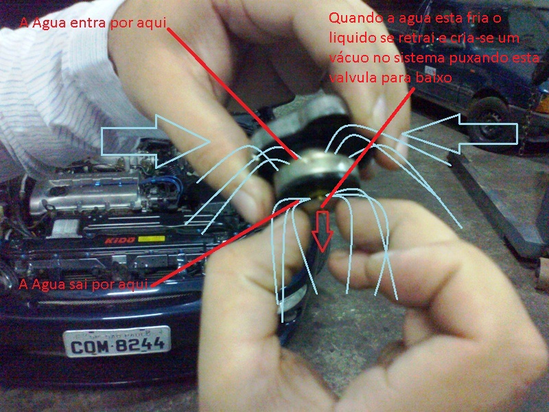

Logo de manha quando você diz que abre a tampa do radiador apresenta uma pressão...
por favor checar novamente e verifique se nao eh uma despressao.. e se as mangueiras estão chupadas pra dentro..repare também que ao abrir as mangueira retornam a sua forma normal.. se isso tiver acontecendo eh problema na tampa do radiador que nao esta acionando a abertura para retornar ao radiador
a tampa funciona da seguinte maneira..
nosso carro existe um sistema chamado reservatório de expansão ou seja quando o sistema de arrefecimento gera pressão ele precisa expandir, com essa pressão ele aciona a válvula na tampa e abre para a água vazar para o reservatório..
e quando o sistema esta sem pressão, na válvula da tampa libera o retorno da água do reservatório para o sistema de arrefecimento pelo mesmo caminho... resumindo a tampa funciona como uma válvula dupla permitindo que a agua se expanda para o reservatório e retorne para o sistema quando necessário
Troque a sua tampa o custo eh baixo..
boa sorte

Mensagempor alercs » Seg Abr 23, 2012 8:17 pm
E ae safado alguma noticia do ocorrido... agora pouco passei na oficina e tirei umas fotos da tampa do MX3
haaa outra coisa, se seu mx andou rodando com água sem aditivo, pode ter estragar a sua tampa..
segue as fotos
Pressão
Vácuo
