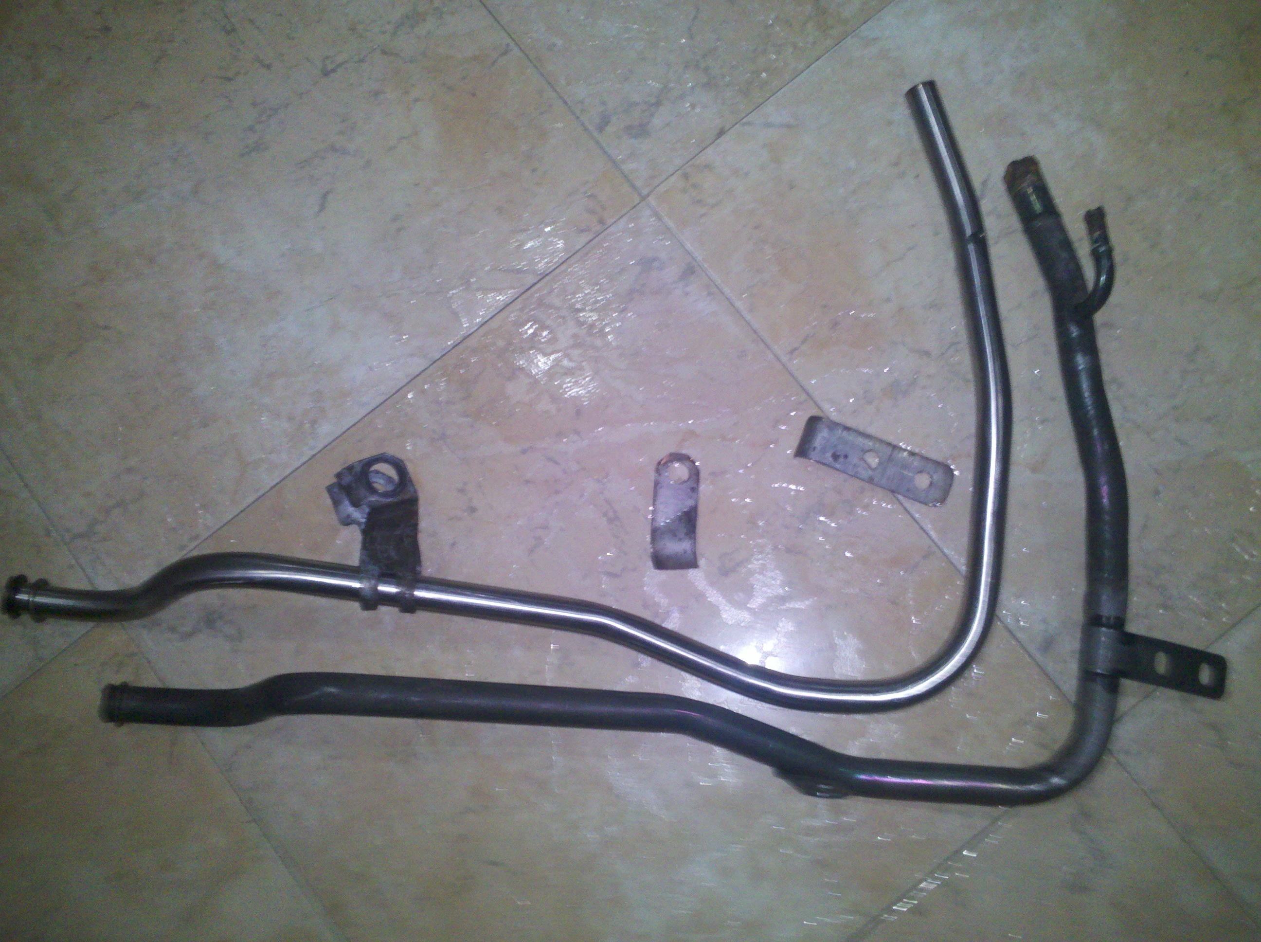

E ai galera, estou fazendo o motor do meu mx3, tem um cano de metal, encaixa no flange da bomba d'agua, e a outra ponta vai par ao TBI e ar quente, a ponta do cano esta apodrecendo, e esta dificil de achar aqui.
Alguem tem um inteiro e bom para vender ou saiba quem tem?
tentei achar pelo ebay mas não encontrei nada.
ai a foto para saber que cano falo:

Mensagempor Cristopher » Ter Nov 01, 2011 8:57 am
Bom dia galera, como estava procurando este cano e não achava, ou achava a preços muito altos, fiz um de INOX, isso mesmo de inox, só preciso levar no meu tio que faz solda inox para soldar as presilhas e o caninho na ponta, que ja estão prontos, só a solda mesmo, que não é solda comum.
Vou levar essa semana, assim que tiver pronto posto outra foto. e assim que montar tod oo motor novamente posto uma foto dela instalada.
** A curva que faz o contorno no bloco do motor, ficou um pouco mais aberta, pois se fechar mais entorta muito o cano diminuindo a passagem de agua. portando, ficou assim não atrapalha em nada no carro, fica perfeito.
Se alguem precisar faço sob encomenda, 180 reais de INOX ja incluido o frete para todo o Brasil.

Agora de INOX nunca mais vou precisar trocar!

-Parabéns pela iniciativa, amigo, seria legal se vc fornecesse o cano completo, já com todas as presilhas e derivações em inox, assim quem comprar pode tirar o velho e instalar o novo, totalmente plug-and-play, sem precisar passar as presilhas velhas pro cano novo! :D

Essa é a intenção, porem o cano não esta pronto, assim que levar para fazer as ultimas soldas em inox na casa do meu tio, ja pego uma chapinha de inox e faço aquela presilha que era do cano antigo. . .
Será totalmente plug and play, não seria valido um cnao novo de inox com uma presilha velha se deteriorando ja né! rsrsrs
Assim que ficar realmente pronto, posto as fotos com mais detalhes. . .
