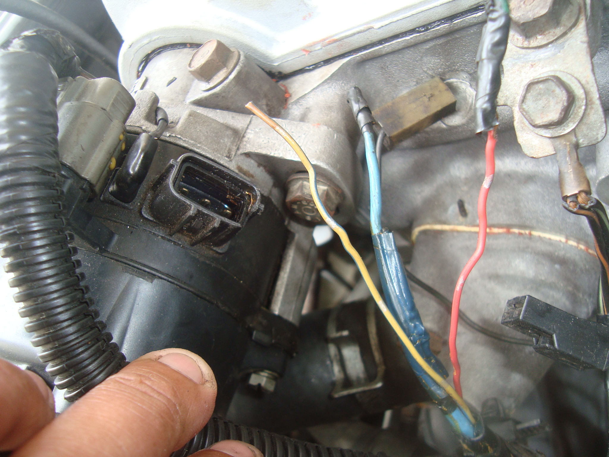

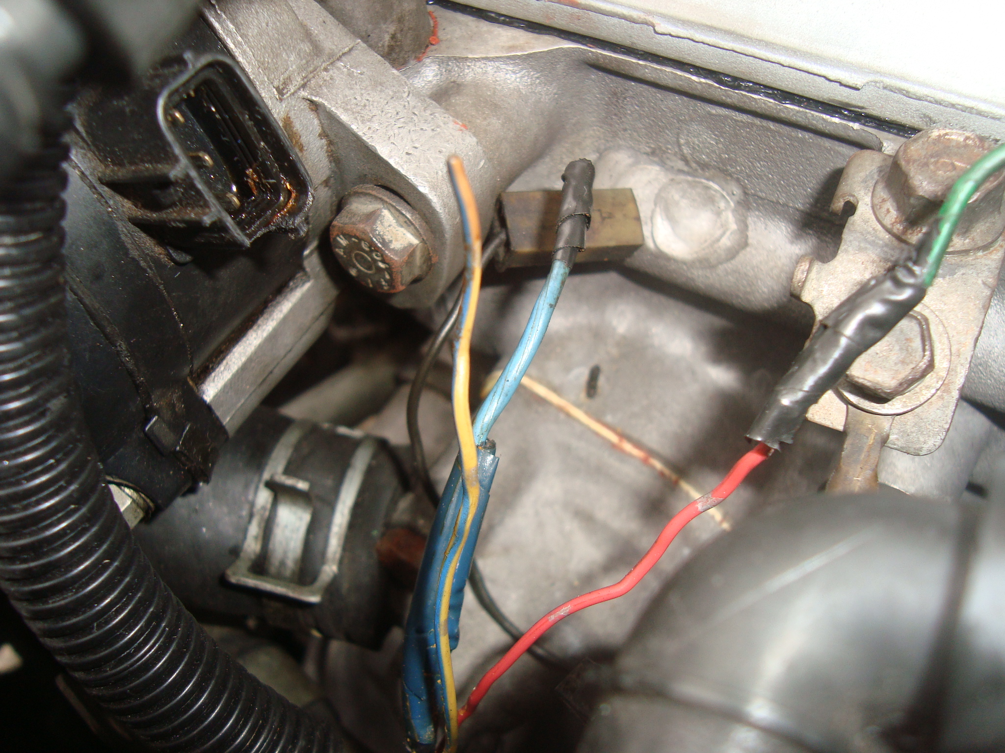

QUAL A SEQUENCIA DE CORES DA FIAÇÃO DA CONEXÃO ELÉTRICA DA BOBINA DE IGNIÇÃO DO MX3 DOHC 1.6?
SE ALGUEM PUDER ME AJUDAR, ABAIXO SEGUE A FOTO DA CONEXÃO E DOS TRES FIOS. ABRAÇO A TODOS
OUTRO ANGULO
POR FAVOR, QUEM PUDER AJUDAR ENVIANDO A ORIENTAÇÃO CONFORME A FOTO DESDE JA AGRADEÇO.

Mensagempor Zangado-RO » Seg Fev 28, 2011 9:45 am
Caro andy, essa dúvida eu já tive e tentei achar uma fotinha se quer na net e não consegui, só resolvi esse dilema indo até outro carro e tirar essa dúvida, que é na seguinte sequencia, tendo como referencia a sua foto para facilitar, o conector montado fica assim fia azul (frente do carro) vermelho (no meio) e laranja (para traz) essas cores original do conector, o fio que deveria ser laranja no seu conector para mim aparece amarelo, mas não tem erro faz assim e teste. Boa sorte.
Abraço do Zangado.

Mensagempor tomazela » Seg Fev 28, 2011 7:01 pm
Cuidado que com o ano do veículo, muda as cores dos fios.
Já me ferrei por causa disso.

Mensagempor andy » Ter Mar 01, 2011 2:37 am
Valeu galera !!! Bem, realmente acredito que esteja na hora de começarmos a montar um arsenal em fotos e vídeos de pequenos detalhes que faltam sobre nossos mx3. Há um ano estou fazendo a mecânica do meu e tudo começou, justamente por causa de uma bobina queimada por falta de um capacitor que nem imaginava que existia. E olha que foram buscas e mais buscas na net sobre como era ele. Primeiro a bobina queimou e ja tava tudo errado, sem conector e fios colados com cola quent5e. ai mexe, acha um vazamento daqui, um bico dali que nao é dali e ai vai desmontando, enfim, o motor foi feito completamente graça ao nosso sagrado MANUAL de MANUTENÇÃO..rs.
Então gente, para completar a questão da minha dúvida, o ano do meu mx é 1995. Será que tem diferença com relação a cor dos fios?
Por enquanto um forte e caloroso abraço e muiiiito obrigado de coração !!! valeu.

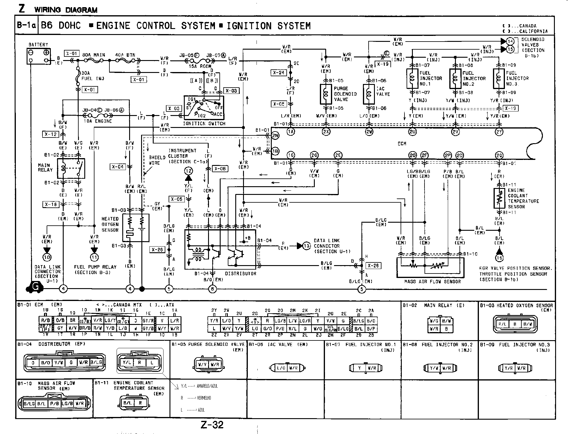

Mensagempor deepbluemx3 » Ter Mar 01, 2011 11:19 am
-O Diagrama elétrico para o mx3 1.6 dohc 1995 é esse abaixo(Z32 manual manutenção),
o conector do distribuidor está no canto inferior esquerdo, com o respectivo código de cores dos contatos. :D
Usei sua foto para ilustrar...
Diagrama Elétrico - Sist Ignição MX-3 1.6 DOHC 1995
