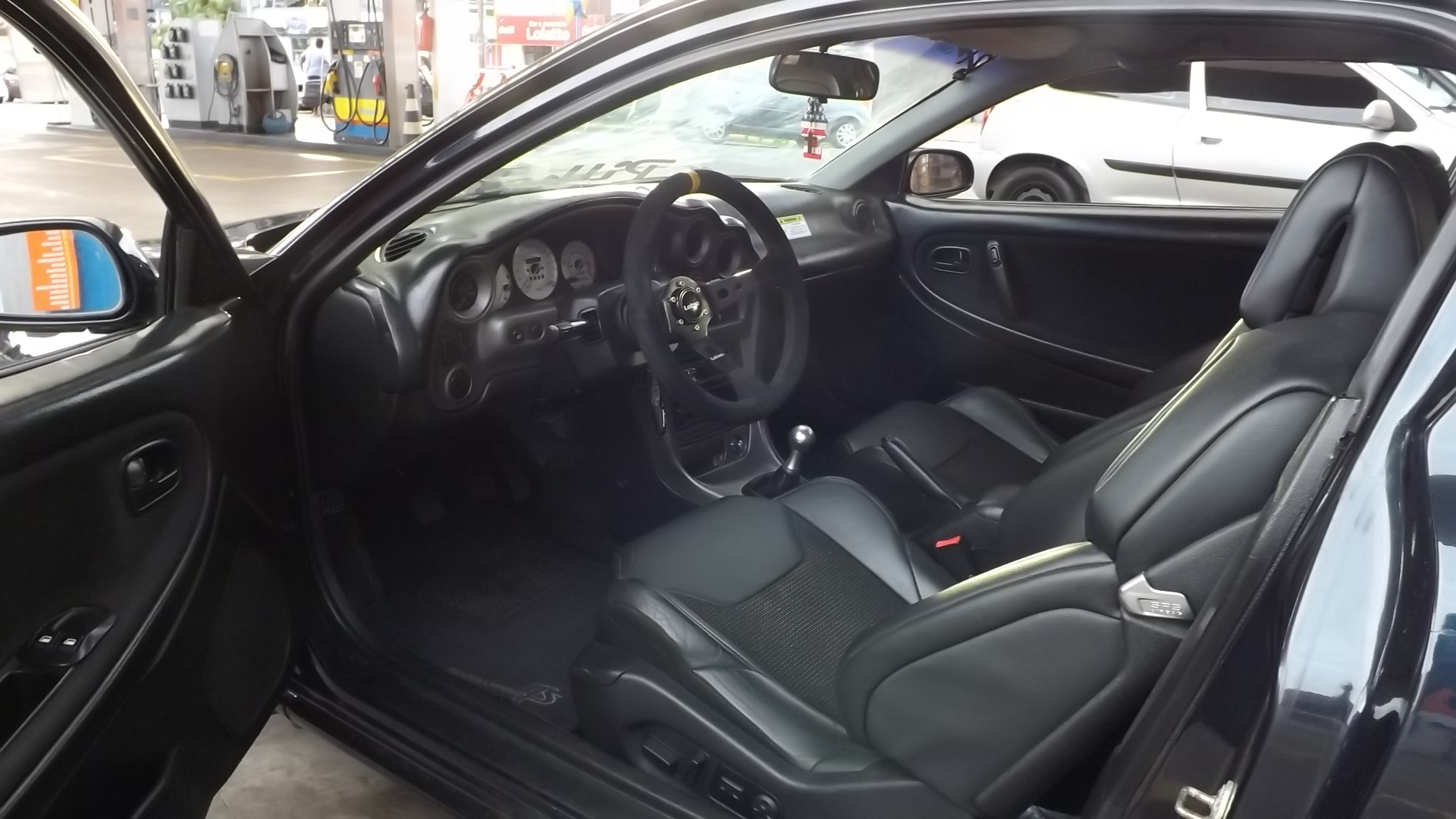

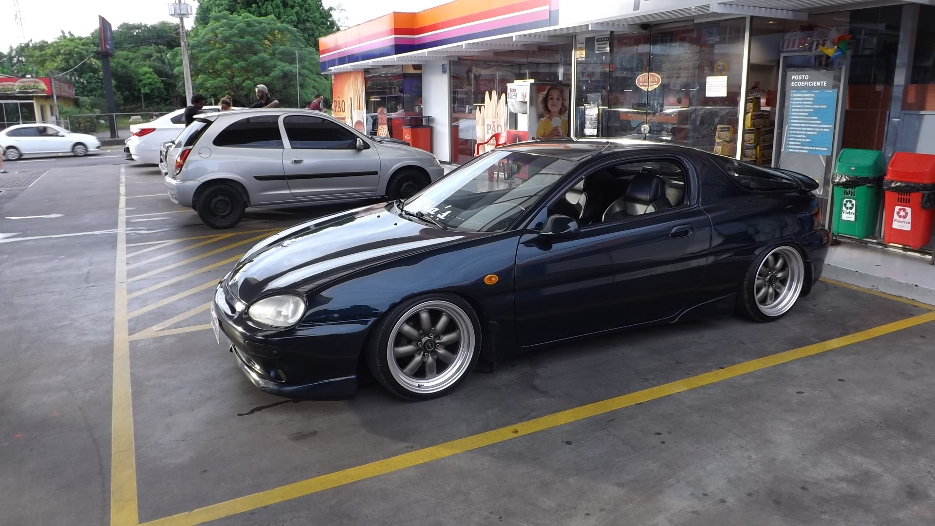

Ta lindo demais esse carro, meus parabéns!!! Ta usando suspensão a ar?

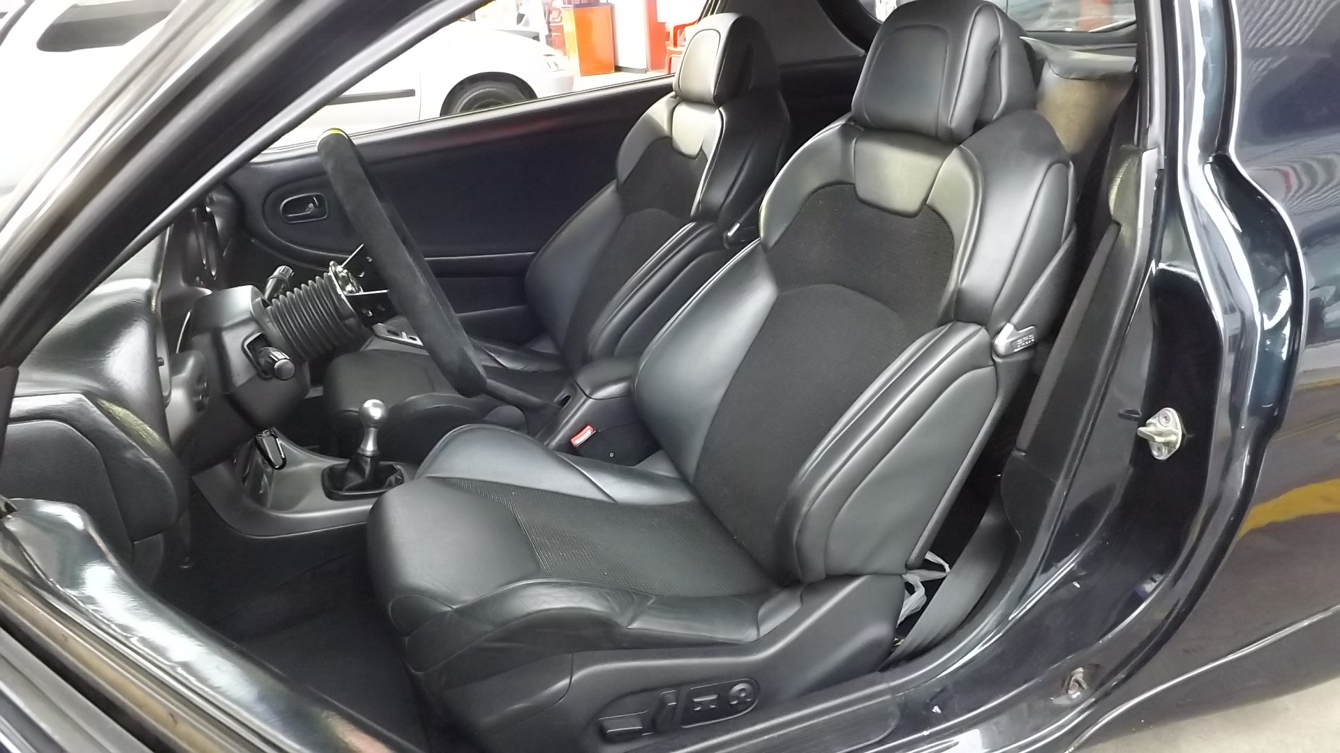

E esses bancos elétricos, são de qual carro? A adaptação foi muito difícil?

Tche, está sim com suspensão a ar, kit da Castor 8mm com Cilindro de alumínio, bloco de válvulas, compressor Viair, modulo bluetooth (controlo a suspensão também pelo celular), Air Ride (alturas pré definidas com correção de altura por acréscimo de peso) e bolsa cônica.
Os bancos são de Citroën C5, todos os comandos e luzes funcionando, inclusive as bolsas de ar para apoio lombar e também o encosto de cabeça elétrico. Os bancos ficaram 100% funcionais.
A adaptação foi relativamente dificil, mas nada impossível. Cortamos todos os suportes do banco original e retiramos do assoalho, cortamos a caixa de ar do motorista para fixar a abertura do tanque de combustíveis e porta malas (ficou melhor que o original) e, acreditem, são 5 camadas de lata nas caixas de ar!!!! :O
O chicote ficou a cargo de um profissional, que puxou certinho da caixa de fusíveis e criou um encaixe macho/femea para quando precisar retirar o banco por algum motivo não precisar cortar os fios.
Essas fotos estão desatualizadas, na verdade o carro já possui escape inox 3,5" de saída e corpo de 5", além dos faróis projetores. Não tirei fotos decentes depois disso.

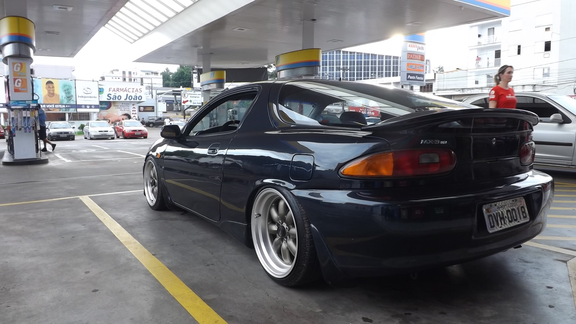

Estou na dúvida ainda sobre o parachoque mazdaspeed para a dianteira, a traseira já estou fazendo um parachoque mais curto (estilo racing, muito comum no japão).. Consegui um segundo parachoque para tal adaptação, não estou cortando o original, evidentemente.

O interior ficou lindo, ainda mais com estes bancos que combinaram com o painel :roll:
Aproveitando o ensejo, como foi a adaptação deste volante ?

Tche, está com um cubo de corsa, mas ainda não está 100%... Mandei fabricar um volante lotse sobre medida para combinar com os novos bancos, vou acabar "criando" um cubo a partir de outros dois...

Kytu, achei interessante as rodas, quais as medidas (largura, tamanho, offset)? E parabéns, seu carro está muito bonito.

Fala Paulo, belezinha? Cara, as rodas são pdw 17x8" dianteira e 17x9" offset vou ficar te devendo...
São rodas meio difíceis de ver no Brasil... Tem umas da Gisa Wheels que é parecida, mas não chega nem perto na minha opiniao...

Ficaram muito bonitas essas rodas. Tenho procurado 17 para colocar no meu carro mas até agora não tinha visto algo assim. Parabéns!
