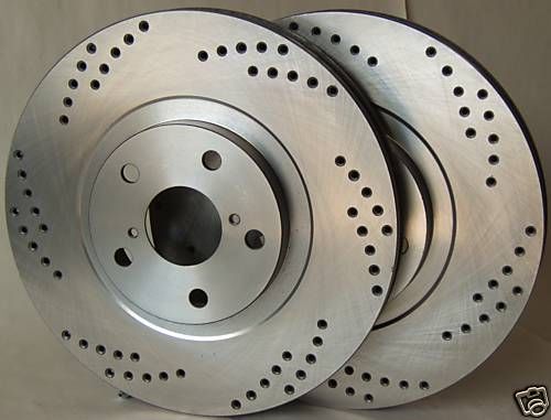

Mensagempor TONY GLY » Ter Set 16, 2014 4:17 pm
Eu comprei esse aqui e já estou usando. É tirar um e colocar o outro. E já vem com as pastilhas.
http://www.ebay.com/itm/121050755006?_trksid=p2059210.m2749.l2649&ssPageName=STRK%3AMEBIDX%3AIT
Dica: ao substituir o disco, coloque pastilhas novas!

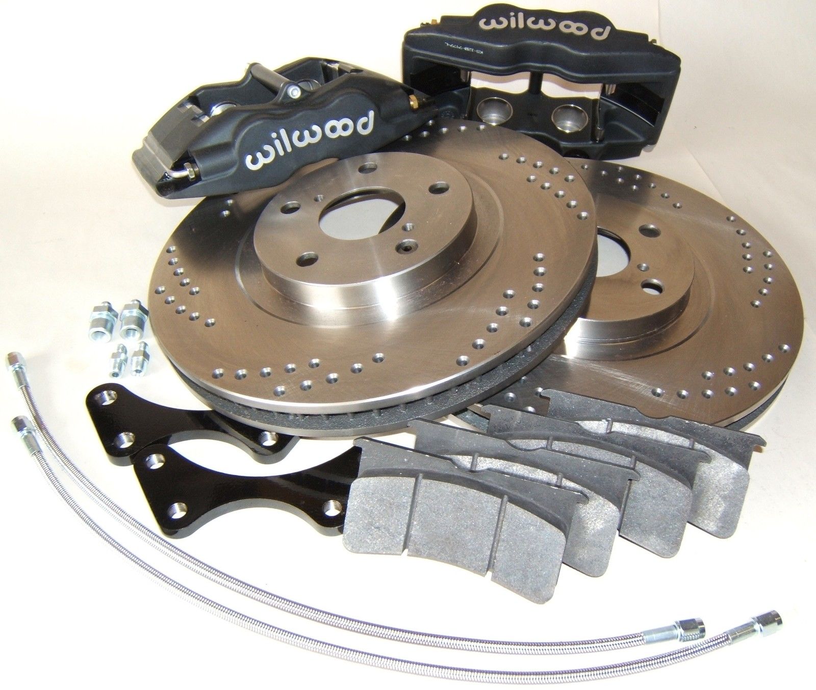

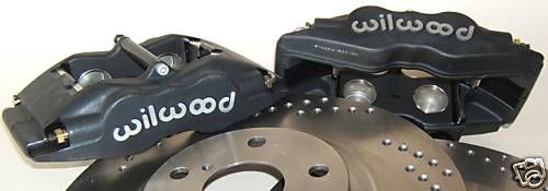

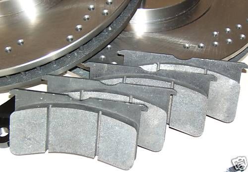

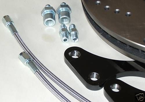

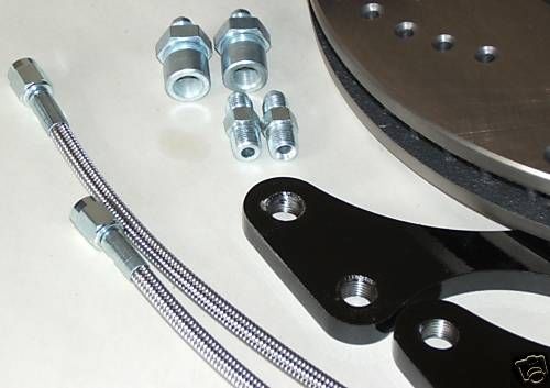

Mensagempor PauloPP » Dom Set 21, 2014 11:30 am
Big Brake Kit MX-3 Mazda 13" 4 piston Wilwood calipers
Olá pessoal ... O negocio e grande e pesado ...
Acho que agora vou conseguir resolver o problema de freio do MX ....
Acho que agora o bichinho vai para quando a gente quiser He... He... He... :) :)
