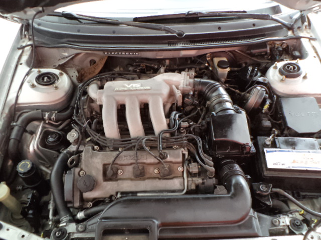

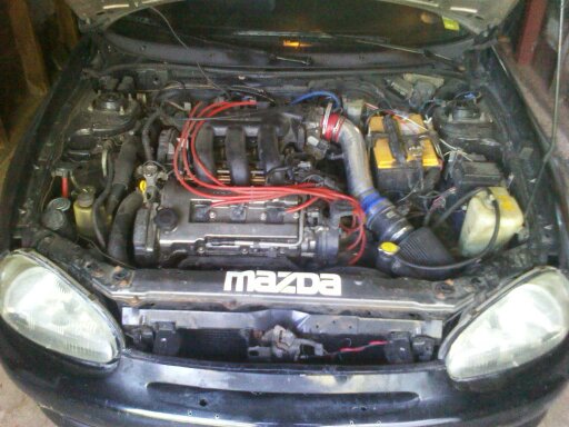

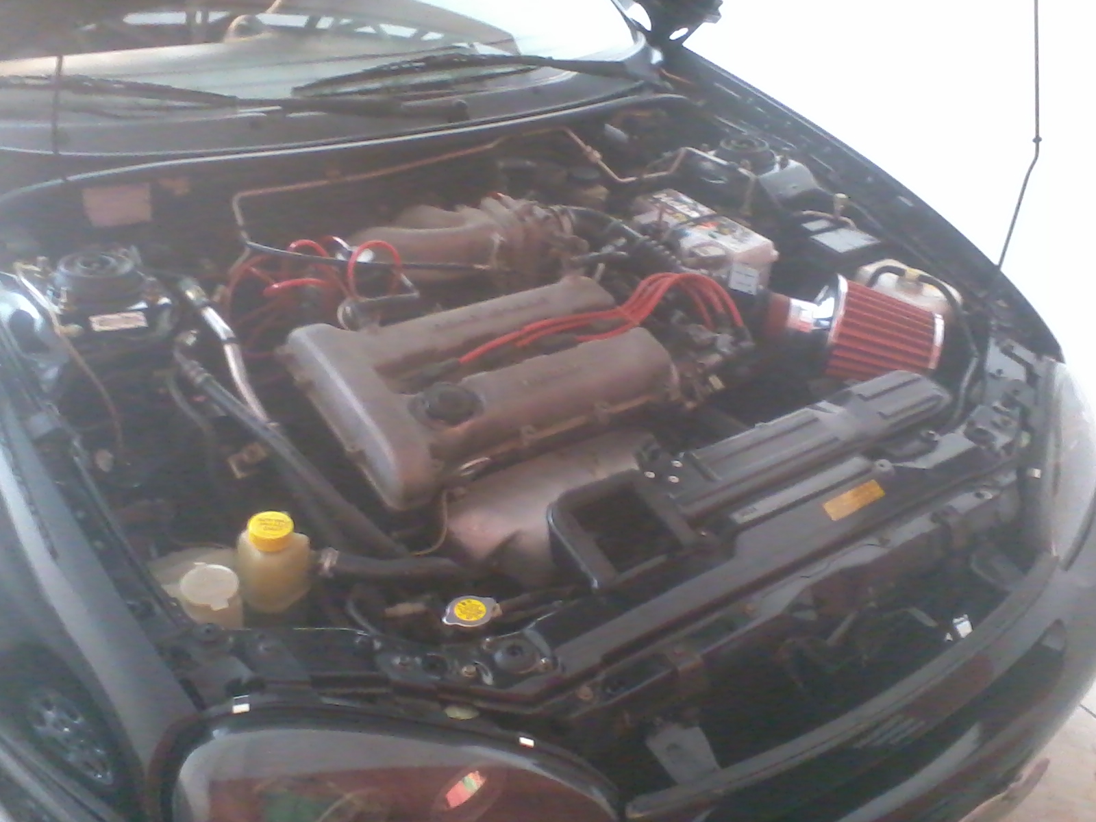

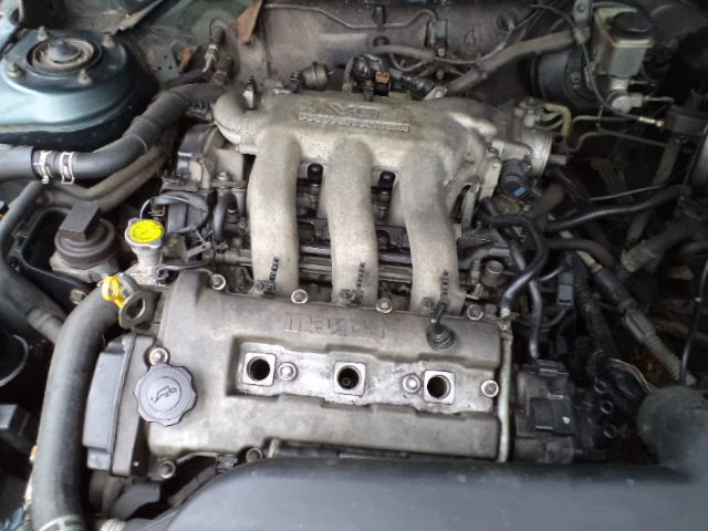

Como algumas pessoas já sabem, estou com um projeto grande e trabalhoso, farei um Swap/ troca do motor do MX3 1.6 ano 1997 para o v6 2.5 KLDE de um 626 ano 1994.
Primeiramente estarei abrindo este tópico com algumas fotos, para que eu possa tirar dúvidas e pedir ajuda de vocês para algumas coisas, posteriormente estarei criando um How-To com fotos e com os detalhes do que é necessário ter, fazer, alterar e manter para poder fazer o Swap.
É um processo que irá demorar um pouco ainda, pois eu mesmo pretendo desmontar e fazer a troca do motor, mas antes vou precisar ter tudo à mão para que não tenha futuros problemas na hora da troca.
Optei por comprar um 626 inteiro para poder desmanchá-lo, pois corri atrás do motor e só encontrava motores retificados, este motor esta com 180mil km rodados, aparenta estar com um pouco de vazamento de óleo, embreagem parece estar meio funda (ele tem cambio manual) e a lenta esta travada nos 1000RPM, sendo que no manual do proprietário diz que o ideal é entre 700 e 600 RPM, existe uma pequena gambiarra na parte elétrica, um jumper que foi feito logo na saída da bateria e o fio superaquece, e acho que o alternador deve estar meio ruim, pois em baixas rotações ele acende a luz da bateria, mas ao acelerar ela apaga!
São problemas que preciso sanar antes de fazer o swap.
No momento estou em busca de algumas informações essenciais para o swap, se alguem mecânico ou alguém que tenha algum conhecimento específico puder me ajudar, eu agradeço muito:
1º) O 626 é mais largo que o Mx3, os eixos que saem da caixa de câmbio, servem no MX3 ou eles são maiores mesmo? Caso não sirvam, é possível utilizar o do MX3 1.8? Os dentes do eixo do MX3 1.8 encaixam na trizeta do 626?
2º) É necessário trocar o cilindro mestre e o hidro vácuo?
A princípio só tenho estas dúvidas, outras surgirão com o tempo, podem dar todo o tipo de opiniões que vocês quiserem, sejam elas boas ou ruins, toda informação será muito bem vinda.
Segue algumas fotos dos 2 carros:
Muito obrigado pessoal. :D

Mensagempor mxsilver » Seg Mai 05, 2014 6:59 am
vc precisa de um coletor curve neck, o do 626 é reto e vai bater na bateria.
tem gente que usa do K8 mesmo, mas não fica legal pq os dutos são bem mais finos e vai "capar" o seu KLDE pra caramba.

Mensagempor fabiocamo » Seg Mai 05, 2014 11:26 pm
Então, na verdade não vou precisar porque o do 626 serve certinho, eu já tirei as medidas e cabe! Não sei o porque, não sei se são alguns modelos ou não, mas o meu 626 e alguns outros que cheguei a ver possuem essa parte do coletor encurtada, segue a foto:

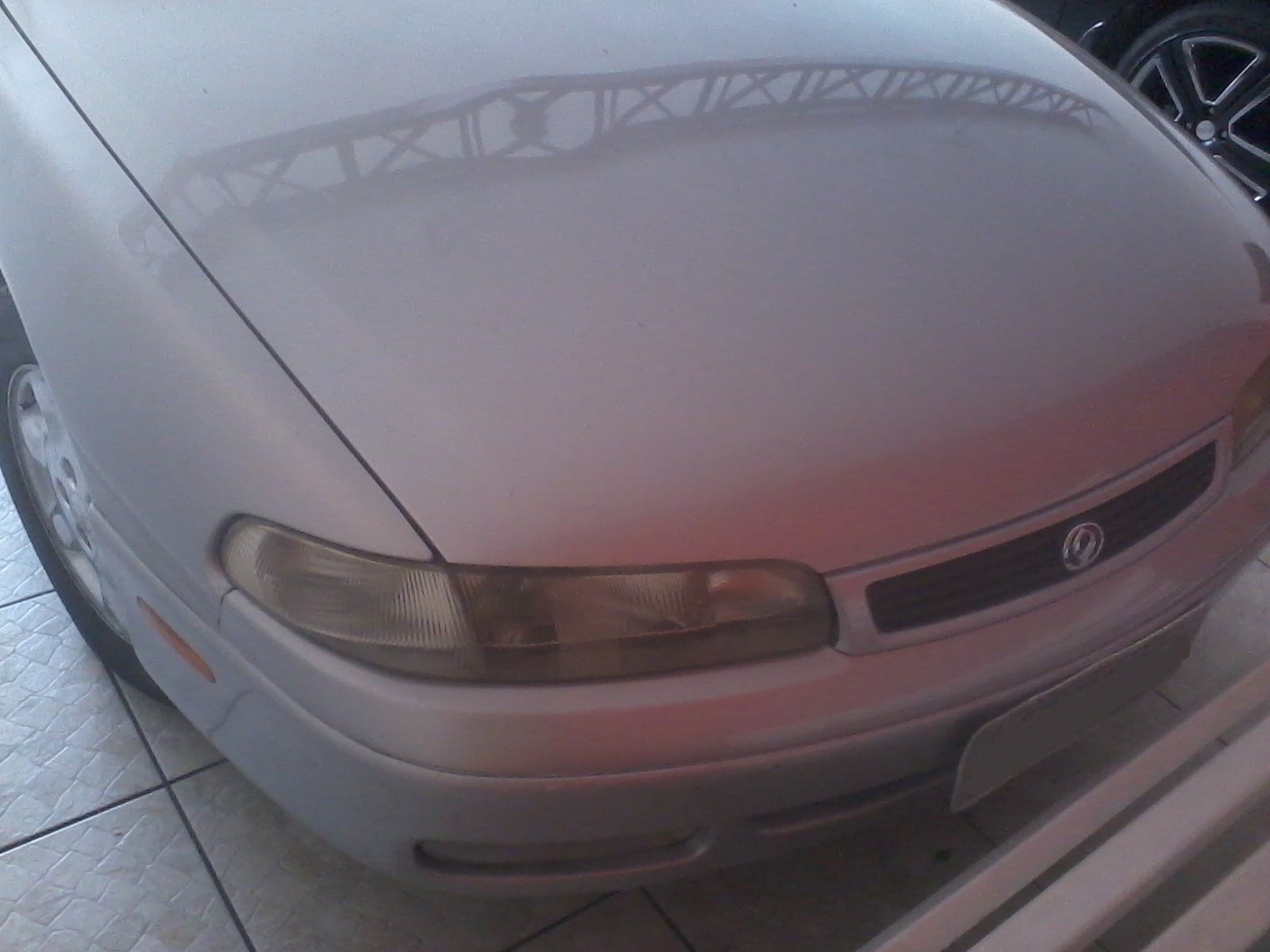

Meu 626
626 que cheguei a ver para comprar, mas a documentação estava zuada...

Mensagempor mxsilver » Ter Mai 06, 2014 12:21 am
acho que vc pode até fazer caber, mas os únicos que servem mesmo e podem ser usados com as tubulações originas são o curve neck do KLZE/KLG4 e o original do K8.

Mensagempor fabiocamo » Ter Mai 06, 2014 11:34 pm

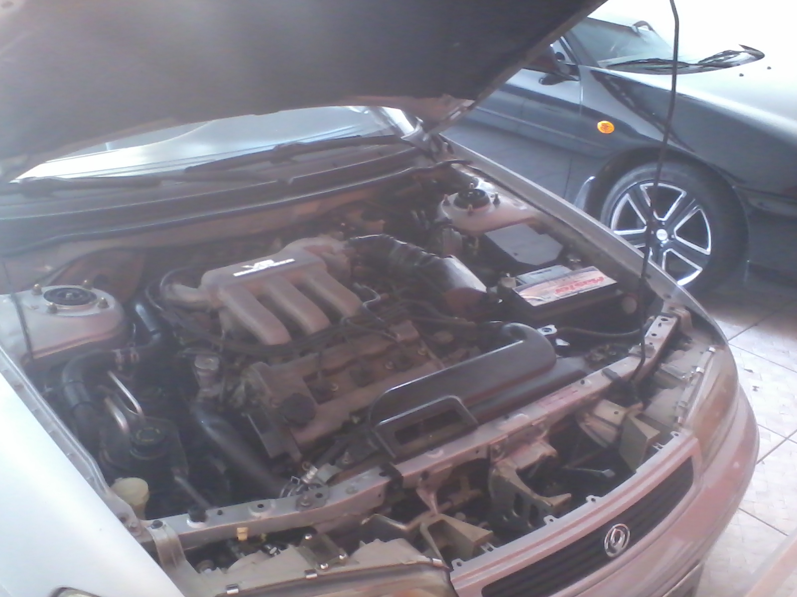

Pessoal, o motor do 626 esta com 180.000km rodados, mas esta muito bom!
Sou do interior de SP e fui buscar o carro em Curitiba, voltei dirigindo com ele (não podia deixar de pegar uma estrada com esse motorzão!!! :D ).
- Ele possui gambiarra na parte elétrica (jumper indevido).
- Acredito que esteja com vazamento de óleo (pois em baixo do carro esta cheio de barro com óleo, mas não pinga no chão)
- A homocinética esta começando a ficar ruim.
- A embreagem é muito funda, mas não patina (não sei se é normal do carro ou se esta muito gasta, na via das dúvidas vou trocar).
- filtro de ar esta meio zuado assim como o duto de ar que leva para o coletor de admissão.
- O carro esta começando a dar umas falhas, pode ser as velas, a bomba de combustível, filtro de combustível ou até mesmo o alternador, que esta meio fraco.
- Radiador esta com o encaixe do suporte quebrado e foi preso com arame.
São coisas que preciso arrumar e testar antes de arrancar o motor, fora as peças necessárias para adaptar no mx3.
- Vou desabilitar o piloto automático (não tive coragem de ligar ele e terei menos coragem ainda depois que eu fizer o swap, por isso irei desabilitá-lo, até mesmo por ser meio "sem graça" um carro esportivo com piloto automático). :)

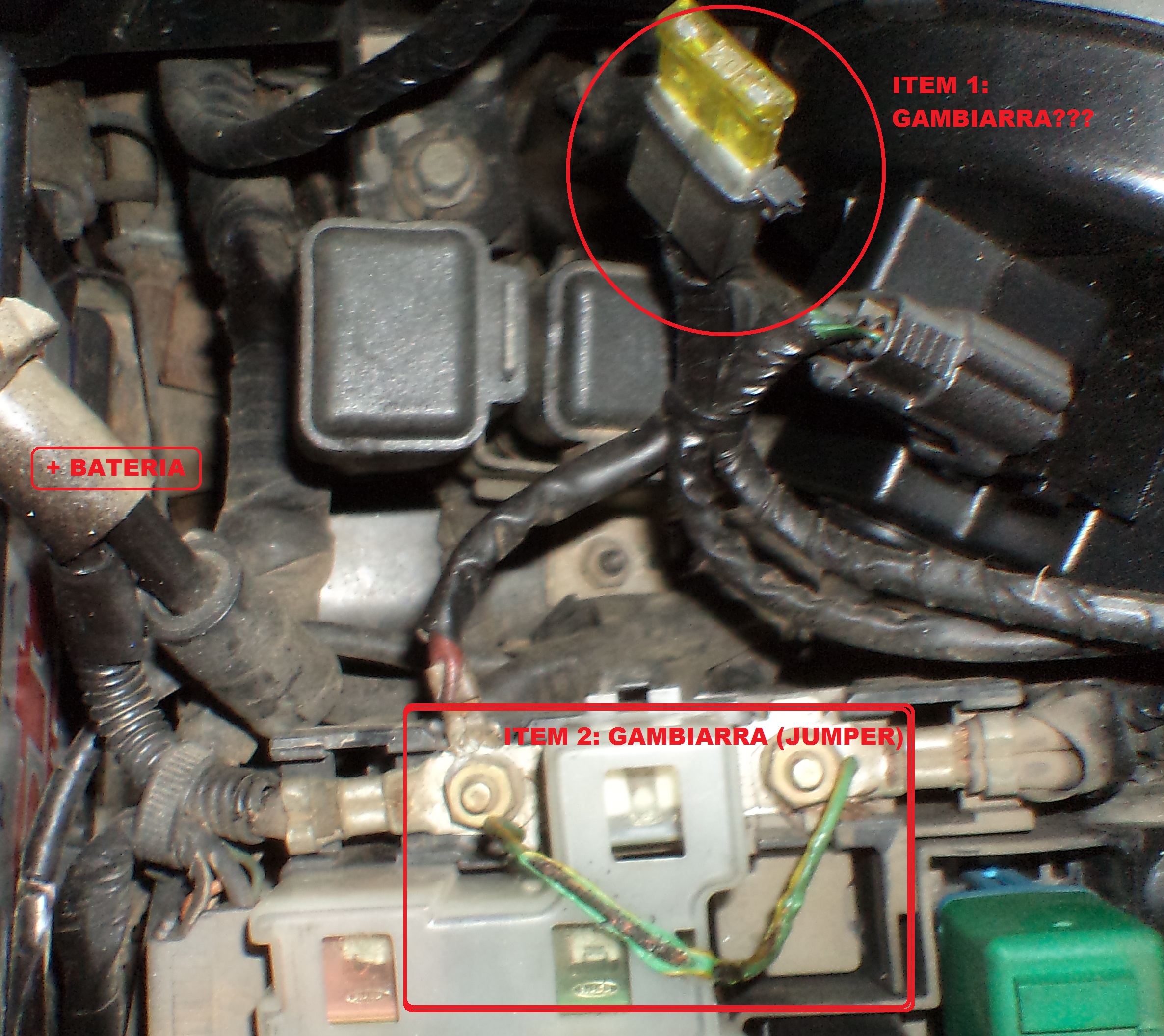

Segue a foto do cabo positivo da bateria que vai para a caixa de fusíveis, onde foi feito um jumper de um parafuso ao outro, como é possível ver na foto (item 2), pelo que eu pude entender, esse jumper esta pulando o fusivel de 100A que existe entre esses dois parafusos!!!
No "item 1" tem esse fusível amarelo que vai para essa peça estranha ai, que se eu não me engano ela é do sistema de piloto automático.
Vou precisar arrumar essa porcada que fizeram!! kkkkk... Alguém possui uma foto facil do esquema dessa fiação ai?? Se o Mx3 1.8 for igual, ta valendo pra eu tentar arrumar!! :)
