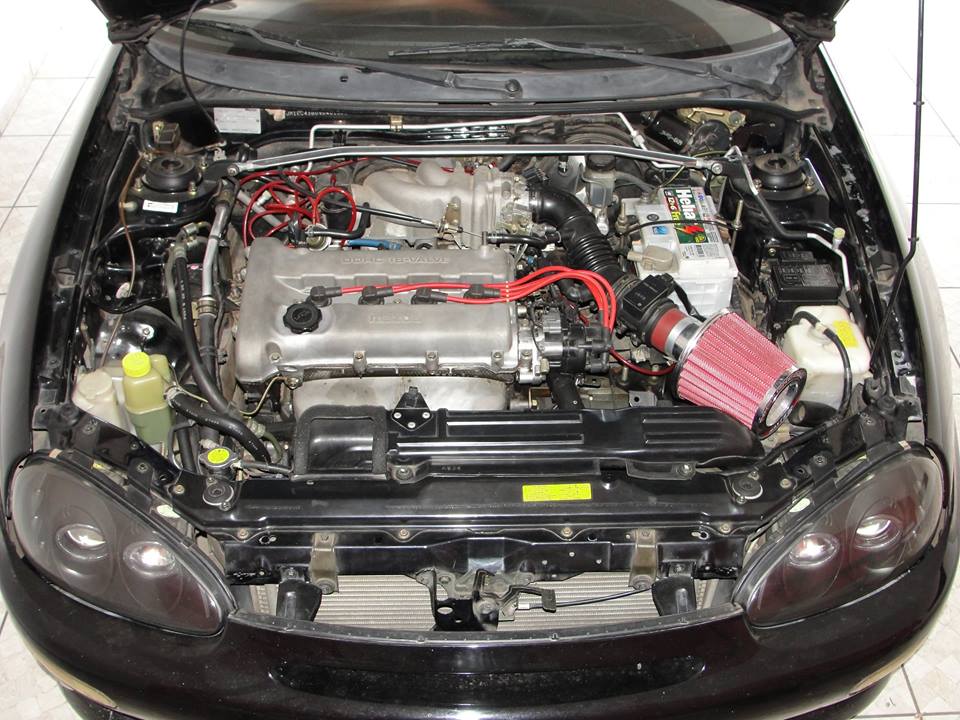

Motor 1.6
Com o tempo alterei faróis e lanternas, rodas, filtro de ar esportivo, cabo de velas, mangueiras e abafador final, mas em um certo momento, eu queria mexer mais no carro e estava com as seguintes opções:

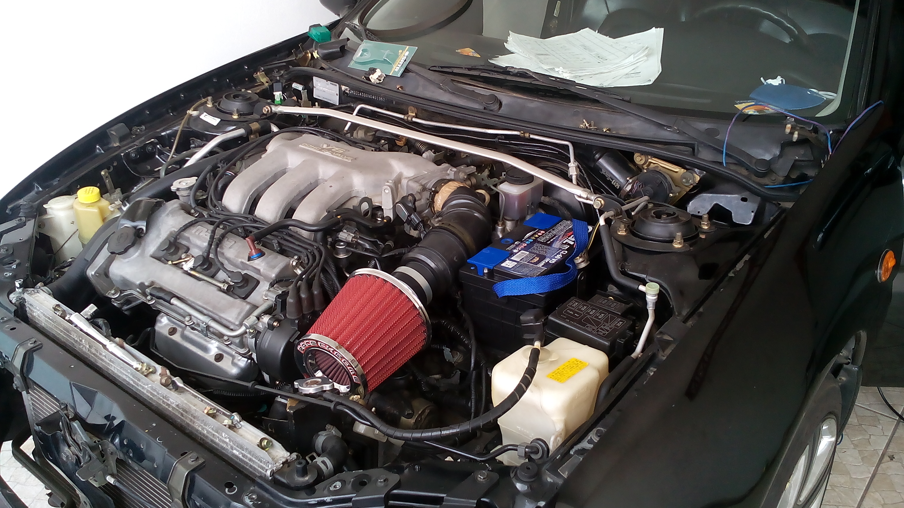

Vamos ao Engine Swap:
Aproveitei do 626:
Motor e Câmbio 2.5 v6 KLDE
Fiação do 626 + ECU KL85 + Relês (Main, Fuel, Fan...)

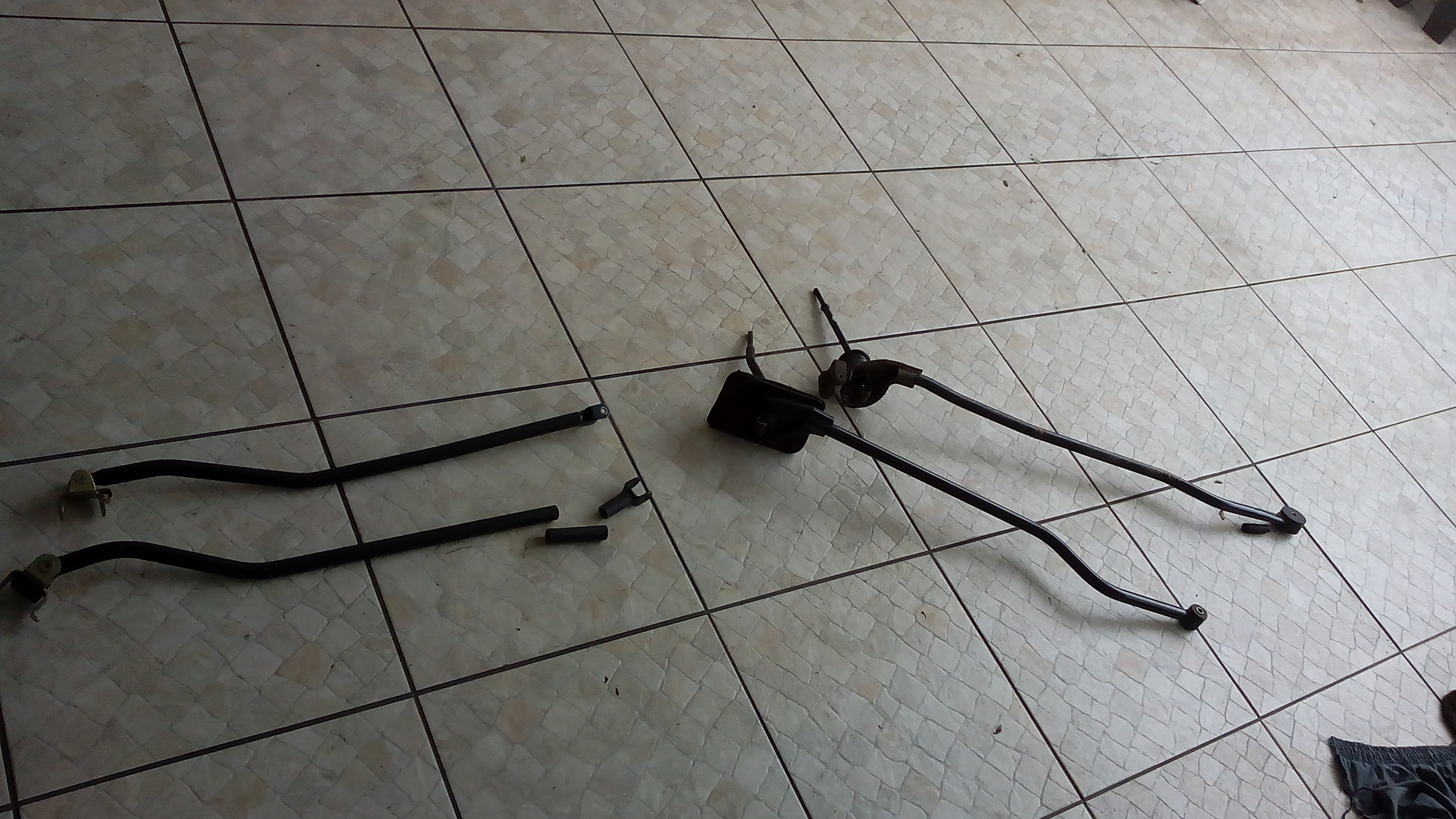

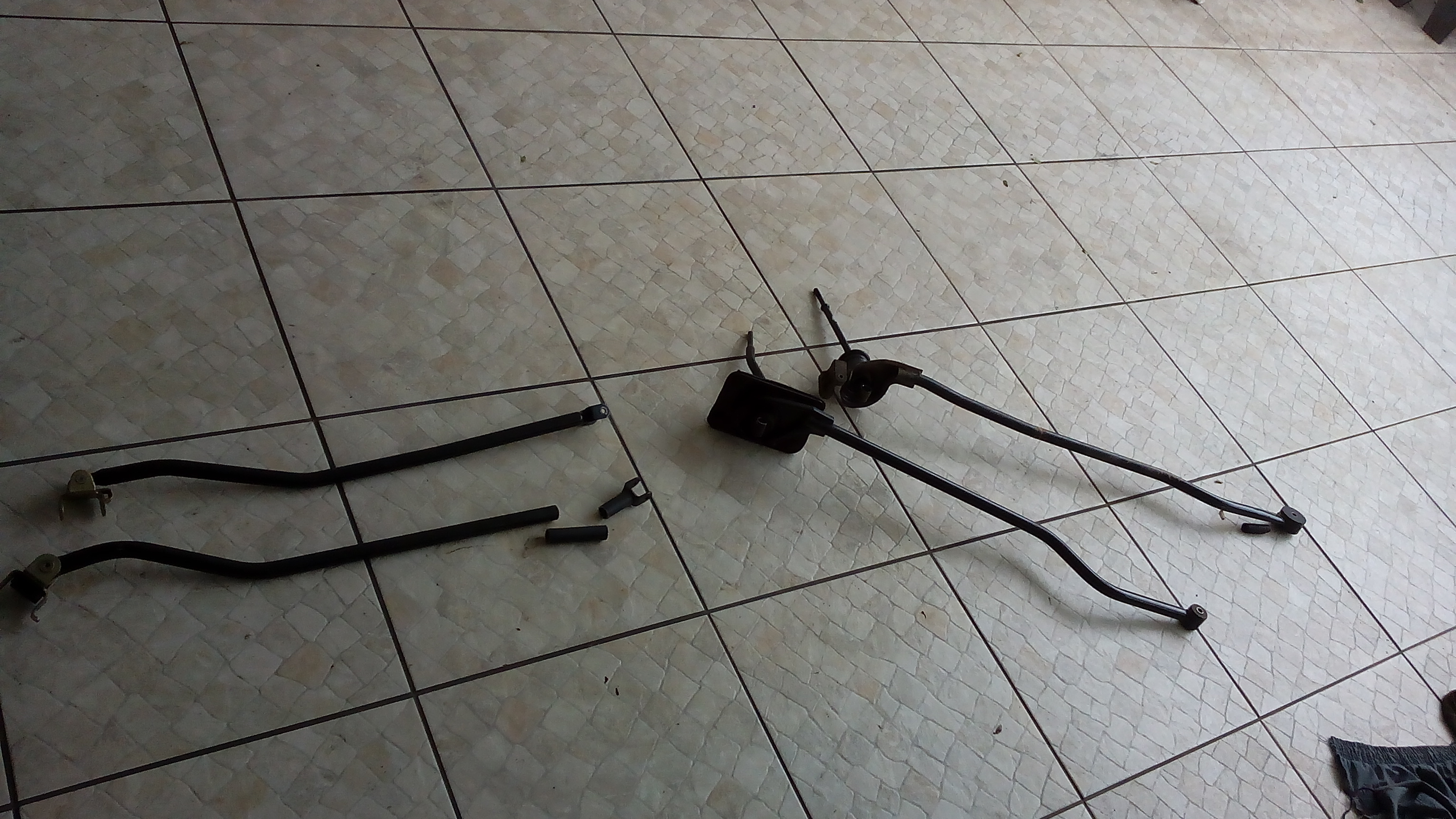

Parte do sistema do trambulador do 626 2 do Mx3 1.6 - cortei e soldei para poder utilizar

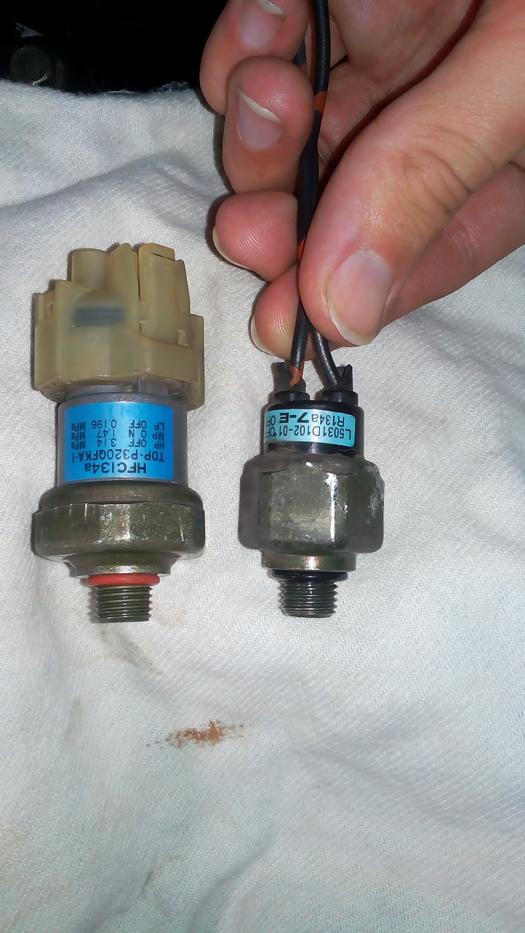

Polia do Compressor do 626 + sensor de pressão do gás (sem este sensor, é impossível manter o A/C com o módulo do 626, porque o sensor do mx3 1.6 e 1.8 possui apenas 2 fios, e este possui 4 fios, se não tiver os 4 fios ou se tentar ligar eles de outra forma, as ventoinhas ficam malucas!
Usei também...
- Bomba da direção hidráulica
- Radiador + 2 ventoinhas
- Coxim frontal (é o mesmo do mx3 v6)

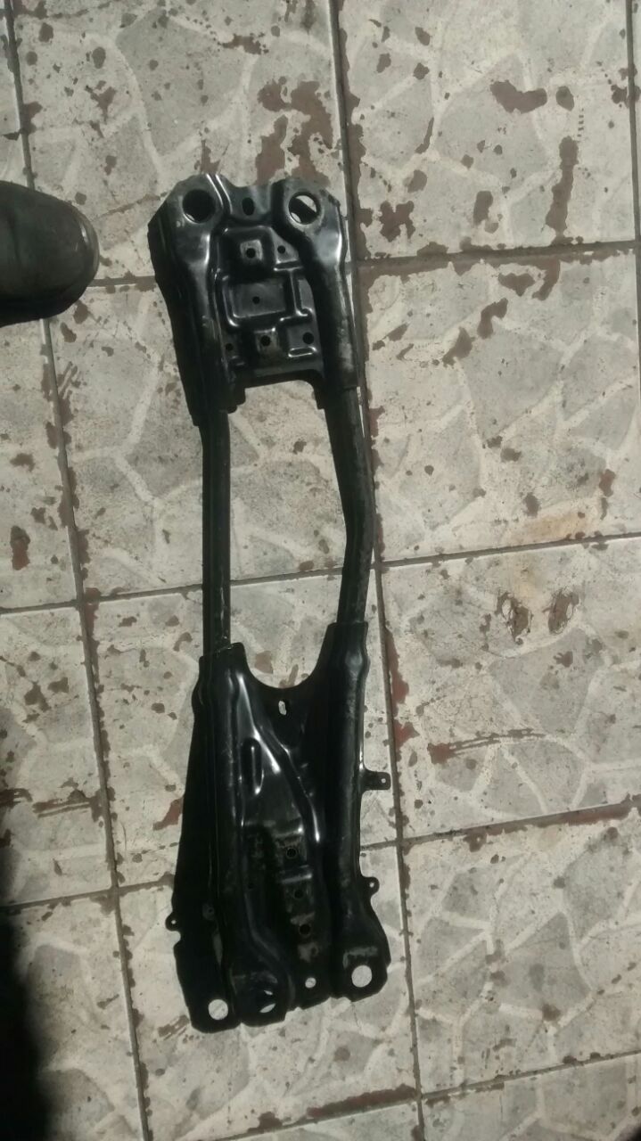

Travessa do câmbio mx3 v6 (poderia ter utilizado do 1.6, mas precisaria mudar a furação do coxim)

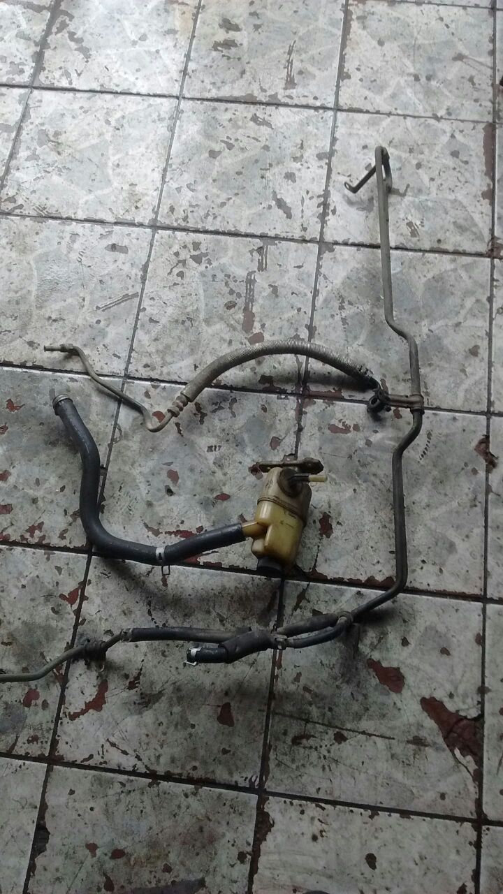

Tubulações de arrefecimento, mangueiras e reservatório de direção hidráulica

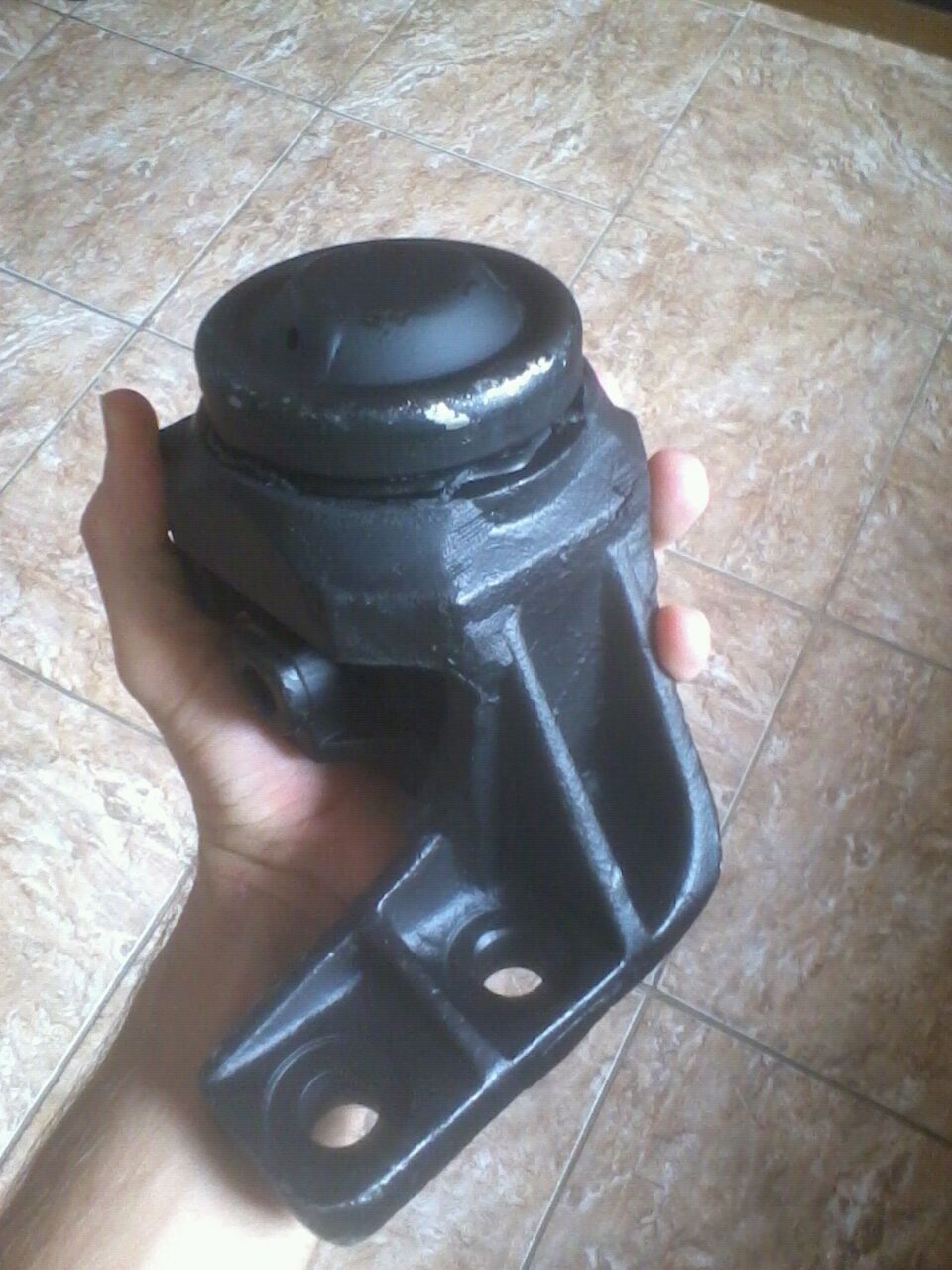

Coxim direito... precisei também do suporte do coxim esquerdo, e coxim traseiro

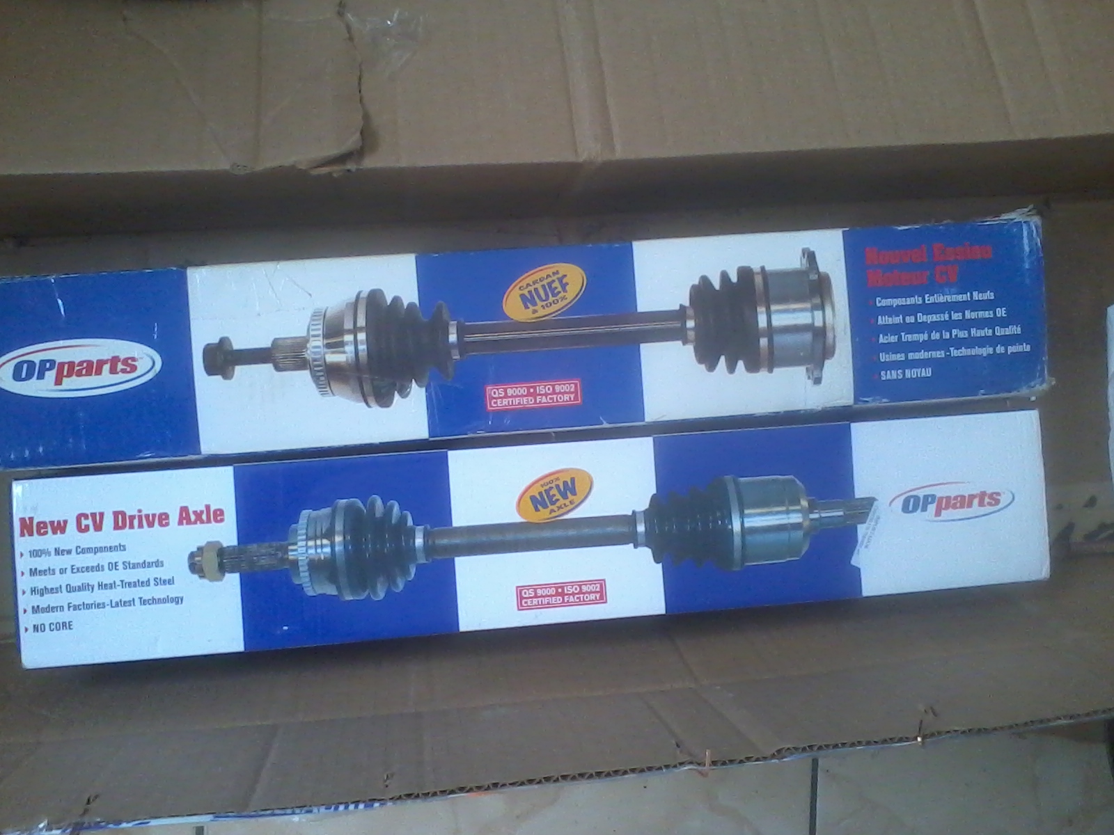

Par de Semi-Eixos do Mx3 v6 manual

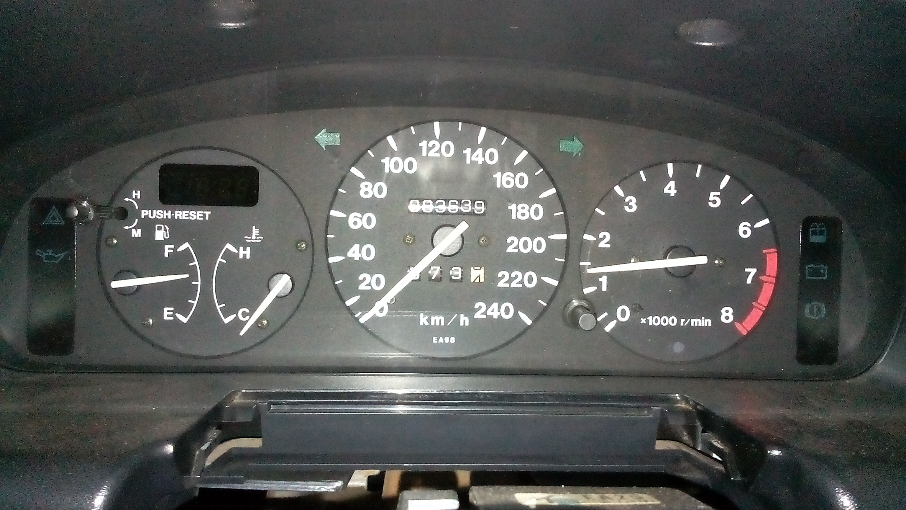

Este conta giros é do 1.6, precisei colocar do 1.8, porque a rotação ficava diferente conforme acelerava, outra diferença é a faixa vermelha que inica a 7000RPM (substituí apenas o conta giros)
Que eu me lembre foram essas as peças que precisei adquirir, mas vou ressaltar aqui que junto com o swap precisei trocar algumas peças também que estavam velhas ou mexer em algumas para adaptar, não vou entrar em tantos detalhes, mas vou informar o que não foi plug and play, vou informar junto com as fotos que vou anexar...

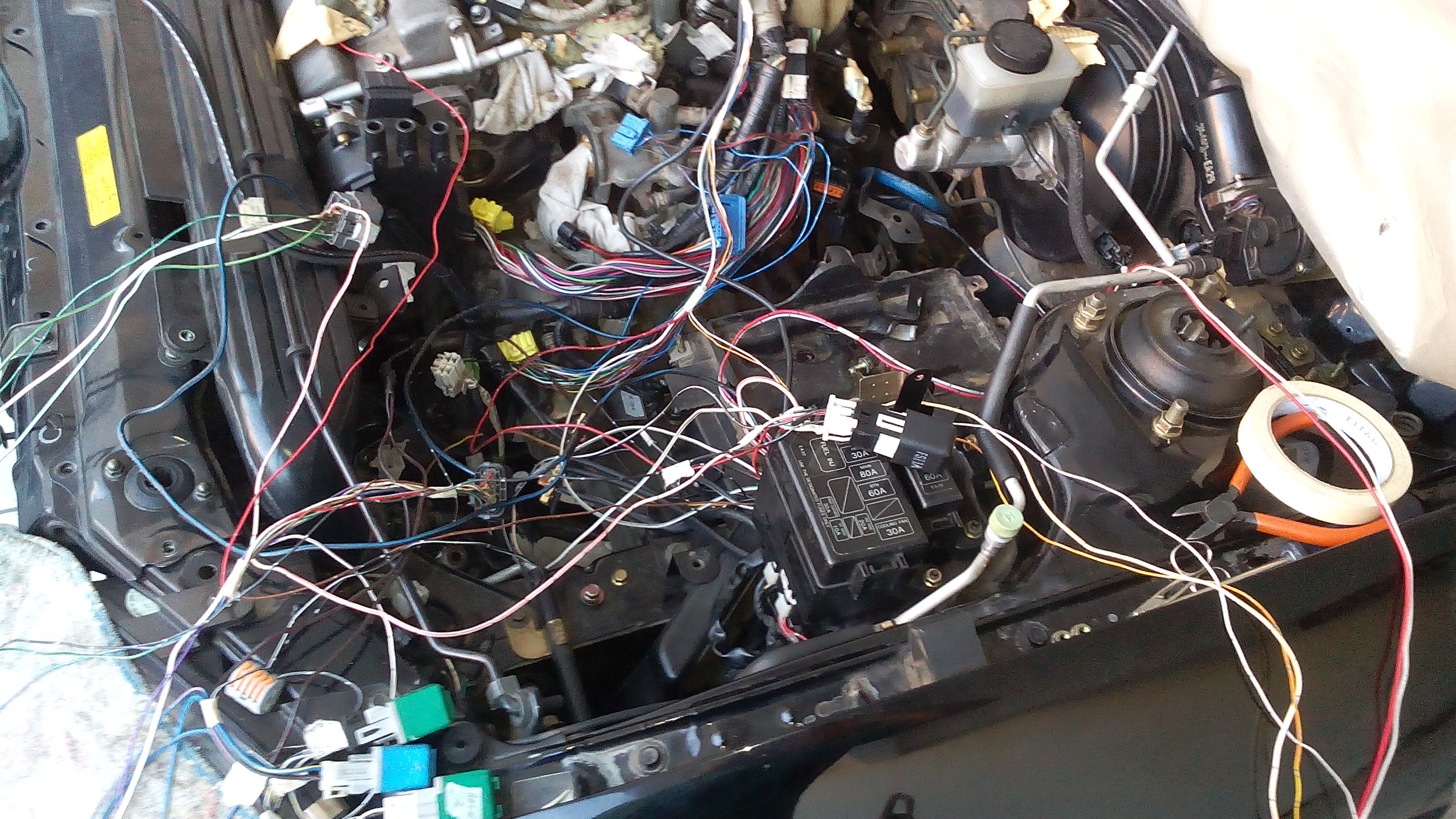

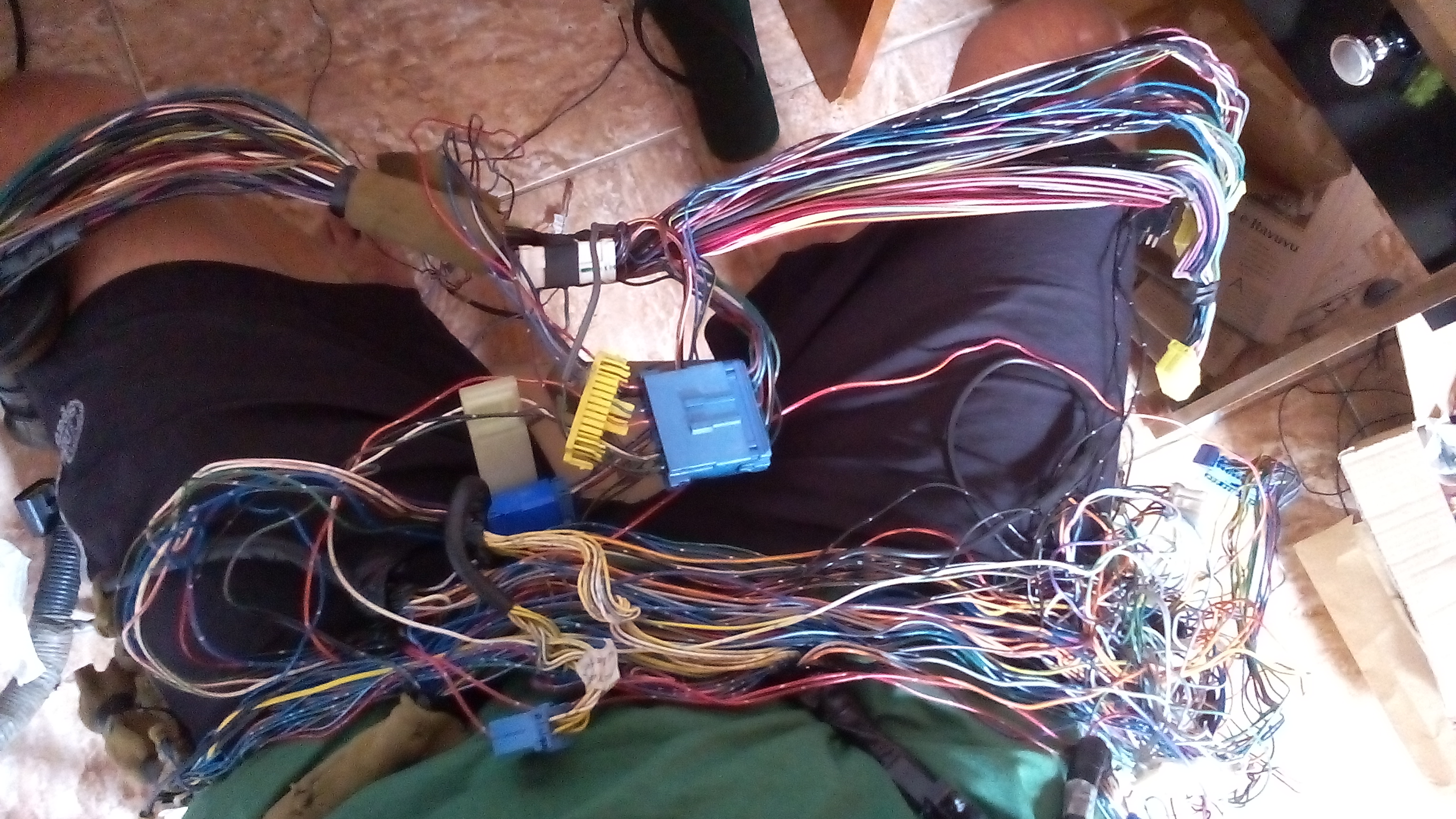

Pra montar tudo até que não demorei tanto tempo, o problema foi para dar a primeira partida! Testava relê, comprei outro Módulo, mexia em distribuidor, testava fiações, bomba de combustível, regulador de pressão de combustível verifiquei taxa de compressão dos cilindros, pedi ajuda online para entender melhor a parte elétrica... e torno a dizer, agradeço a Deus que deu certo, porque o problema era apenas 1 conector, que eu usei um fio com terminal levemente maior que o outro (era imperceptível essa diferença de tamanho), e não estava dando contato, por isso não permitia dar a partida no carro (apenas girava o motor de arranque, que é independente).
Resumindo, o carro esta pronto, esta rodando, não contei todos os problemas que tive... quase desisti diversas vezes do projeto... depois acabei fazendo o sistema final do escape em inox, em casa mesmo e o ronco ficou muito legal, pretendo colocar catalisador esportivo pra aumentar o fluxo e isolar todo o assoalho e porta malas pra diminuir a ressonância dentro do carro.

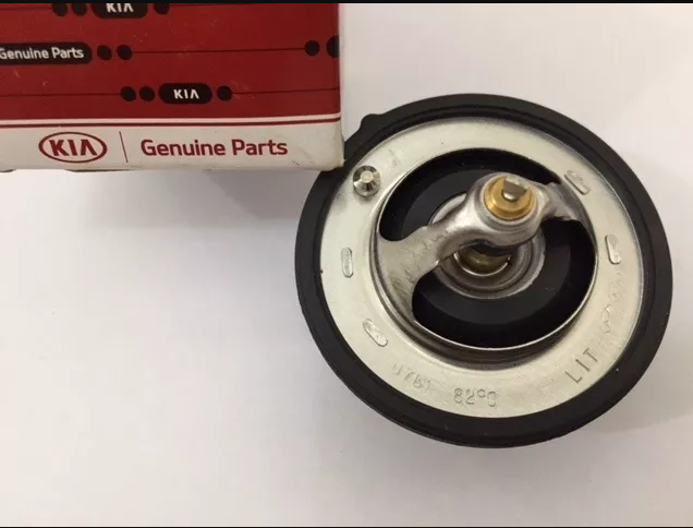

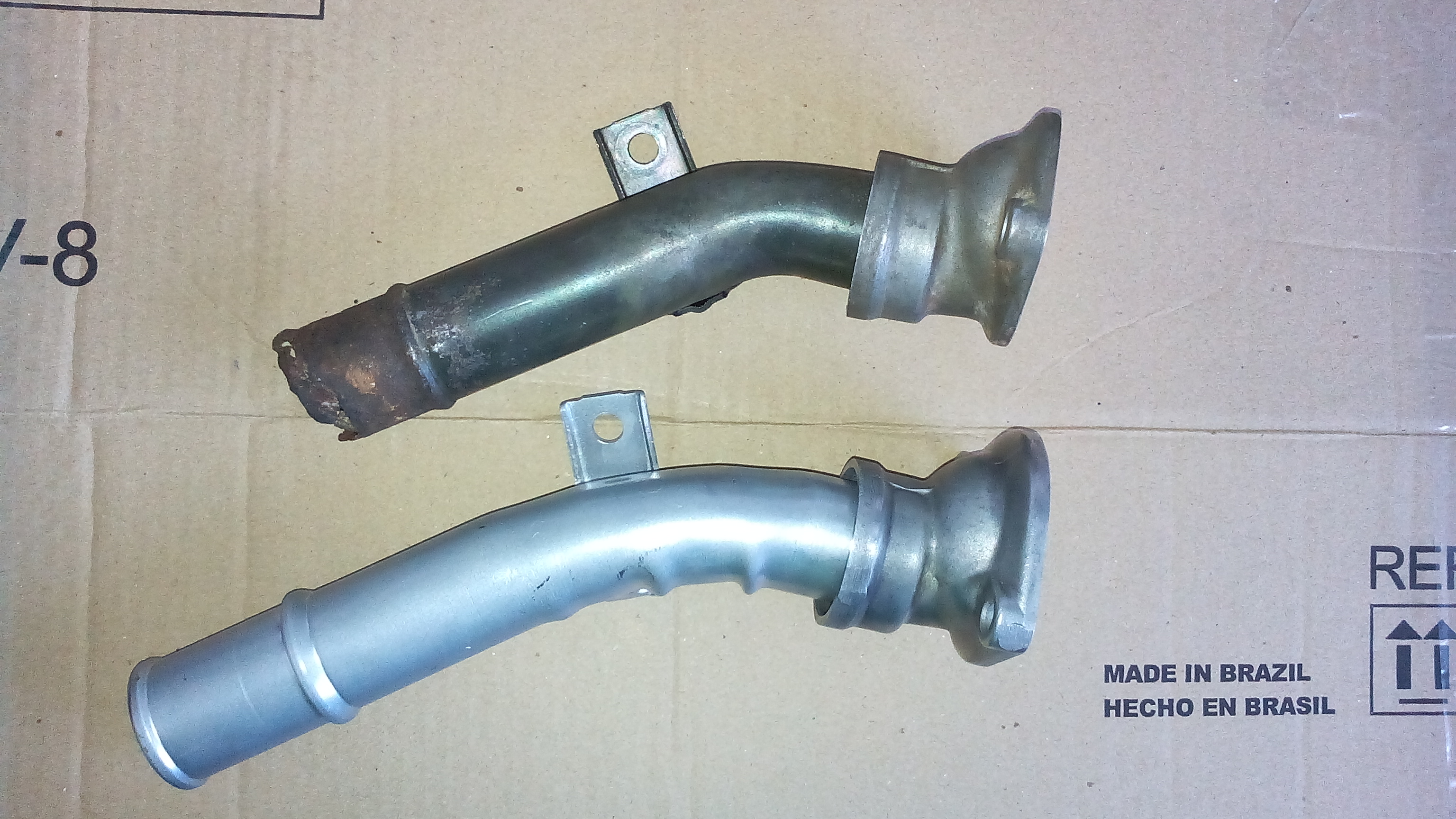

Fiz uma tubulação nova do sistema da válvula termostática, fiz com cano mais grosso, usinei e entortei com maçarico, mais alongado fica mais fácil de soltar a mangueira do radiador...
Válvula termostática do Kia Picanto 1.0 Flex 82ºC - É a mesma do v6 (unica diferença é que não tem o separador de água quente do ar interno)

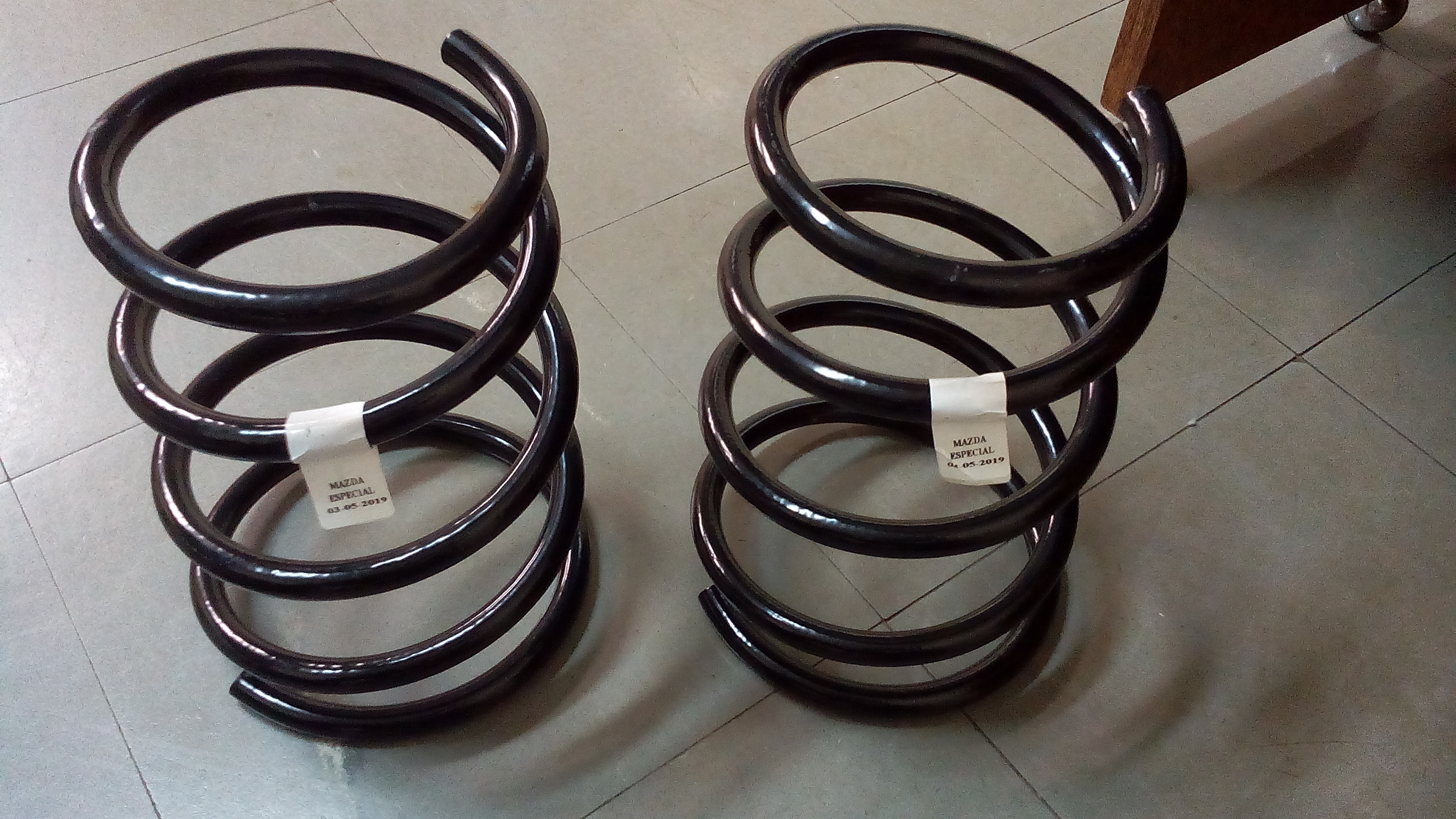

Mandei fazer molas sob. medida com uma carga maior, porque as do 1.6 balançavam demais quando passava em lombadas (elas aguentam o peso em reta, o problema era em lombadas e valetas)

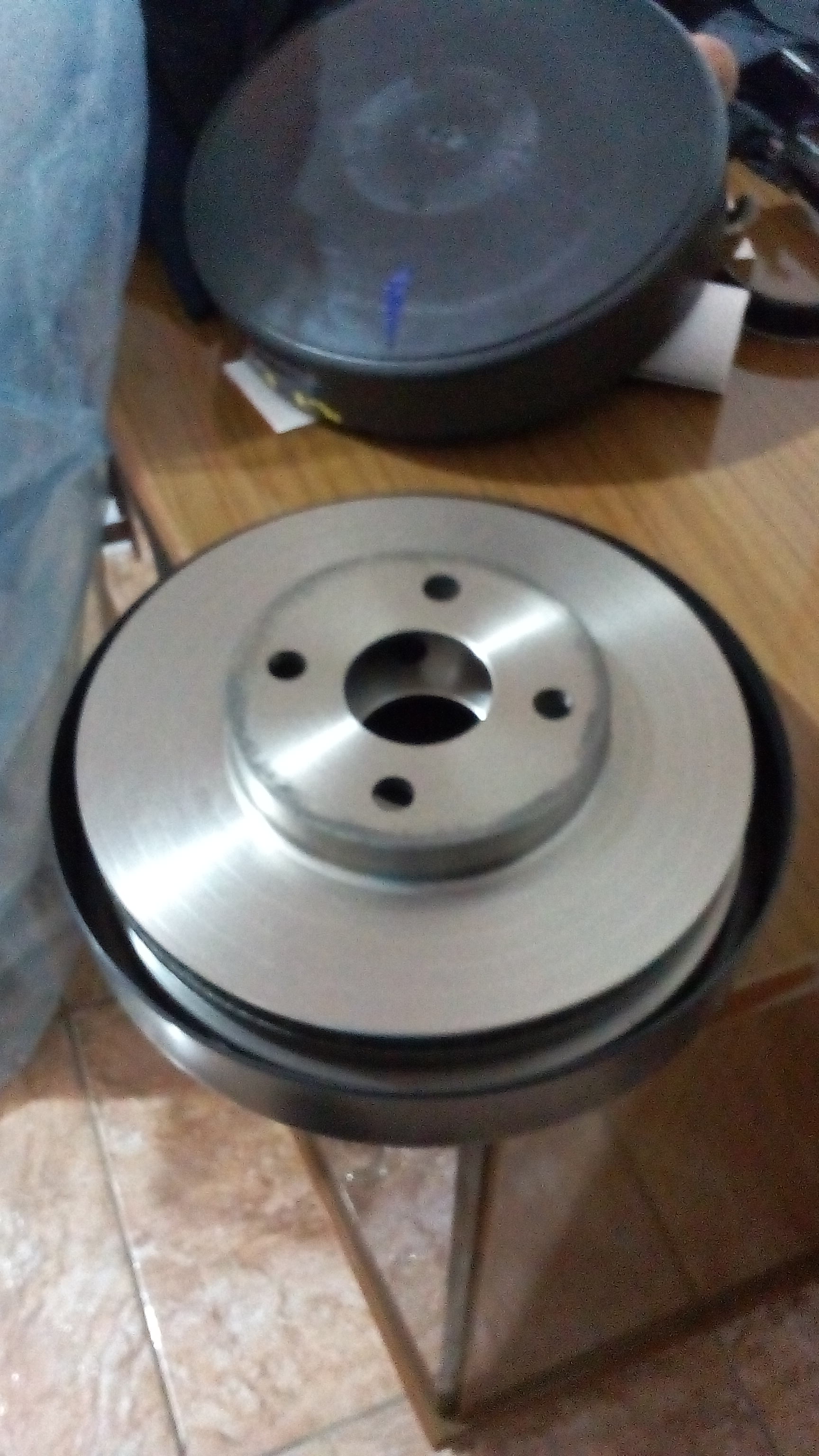

Discos dianteiros do Toyota Etios... não lembro o modelo

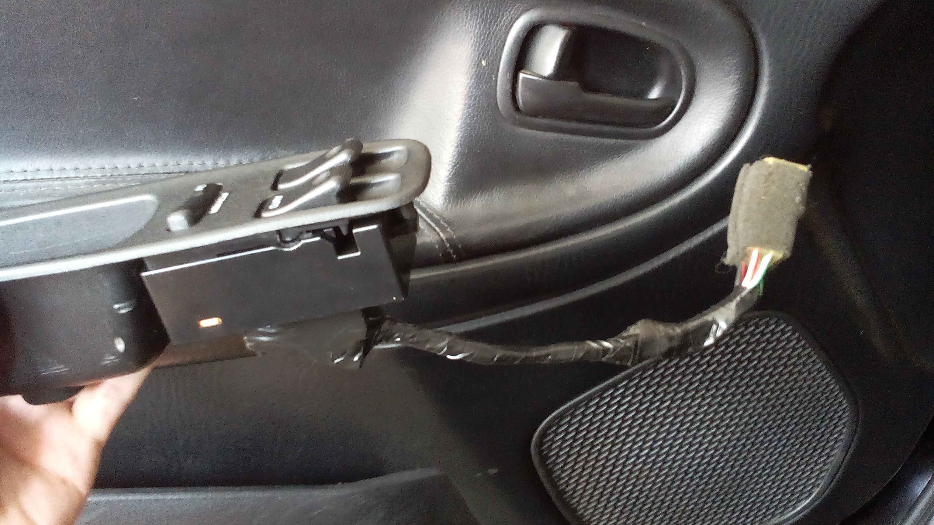

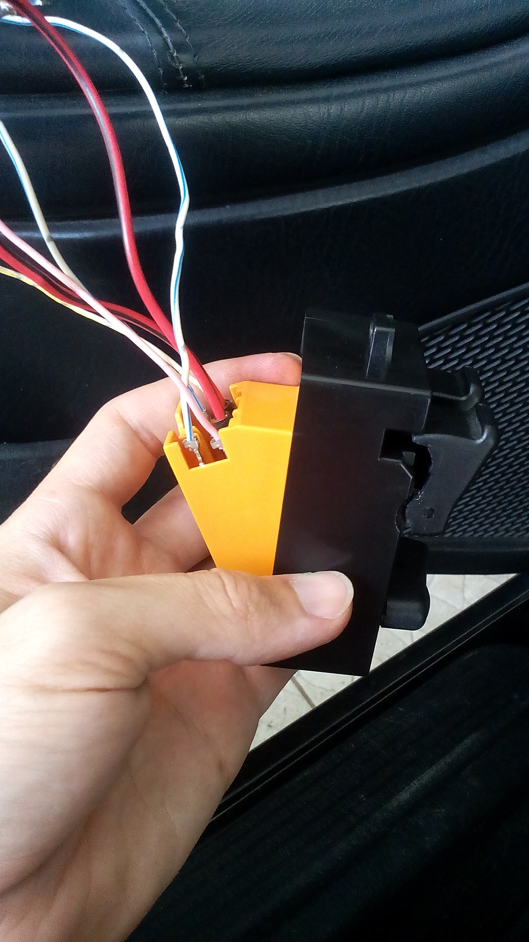

Comando elétrico do vidro Mazda 323 (só é igual a parte externa que fica à mostra, o resto é totalmente diferente)
Comando do 323 (tenho outras fotos, mas o site não comporta baixar elas)

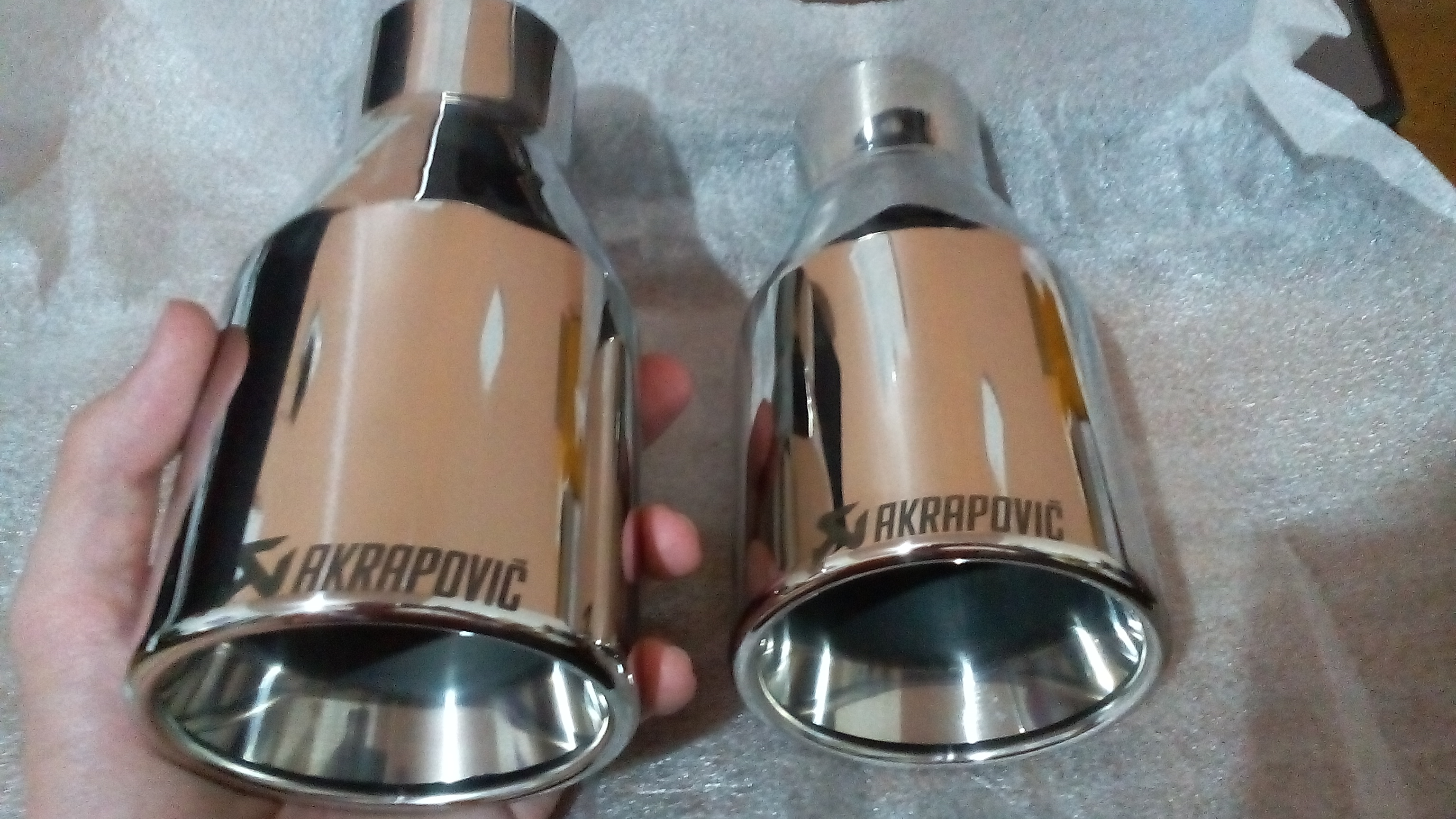

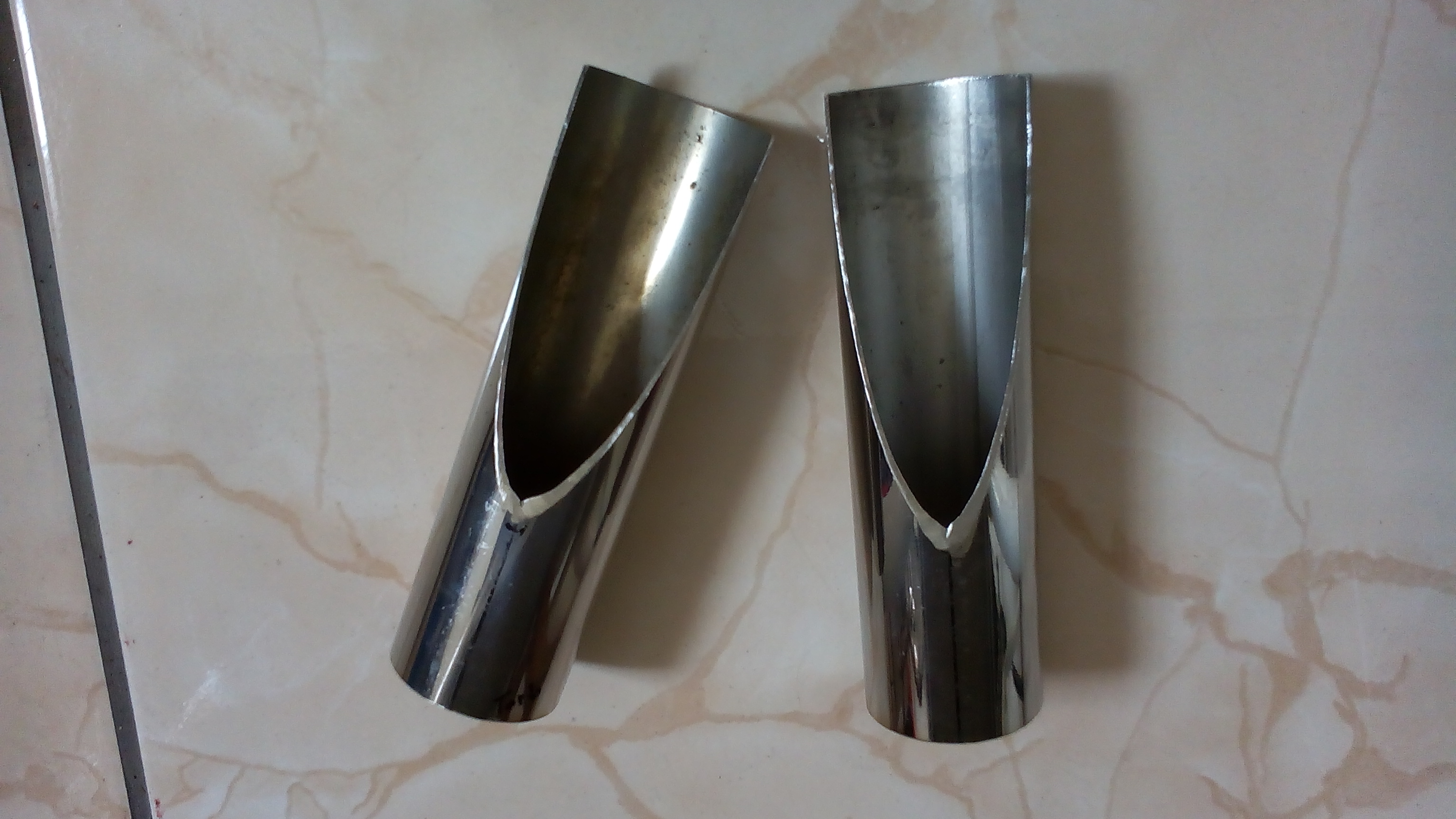

Ponteiras de escapamento Akaprovic made in China (já deixo informado que não existe Akaprovic barata, uma ponteira original custa aproximadamente 2 ou 3 mil dólares, as que vendem por ai de 700 reais 1500 reais, ou até as de 150 reais, é tudo da china! (a minha é da China, em inox)

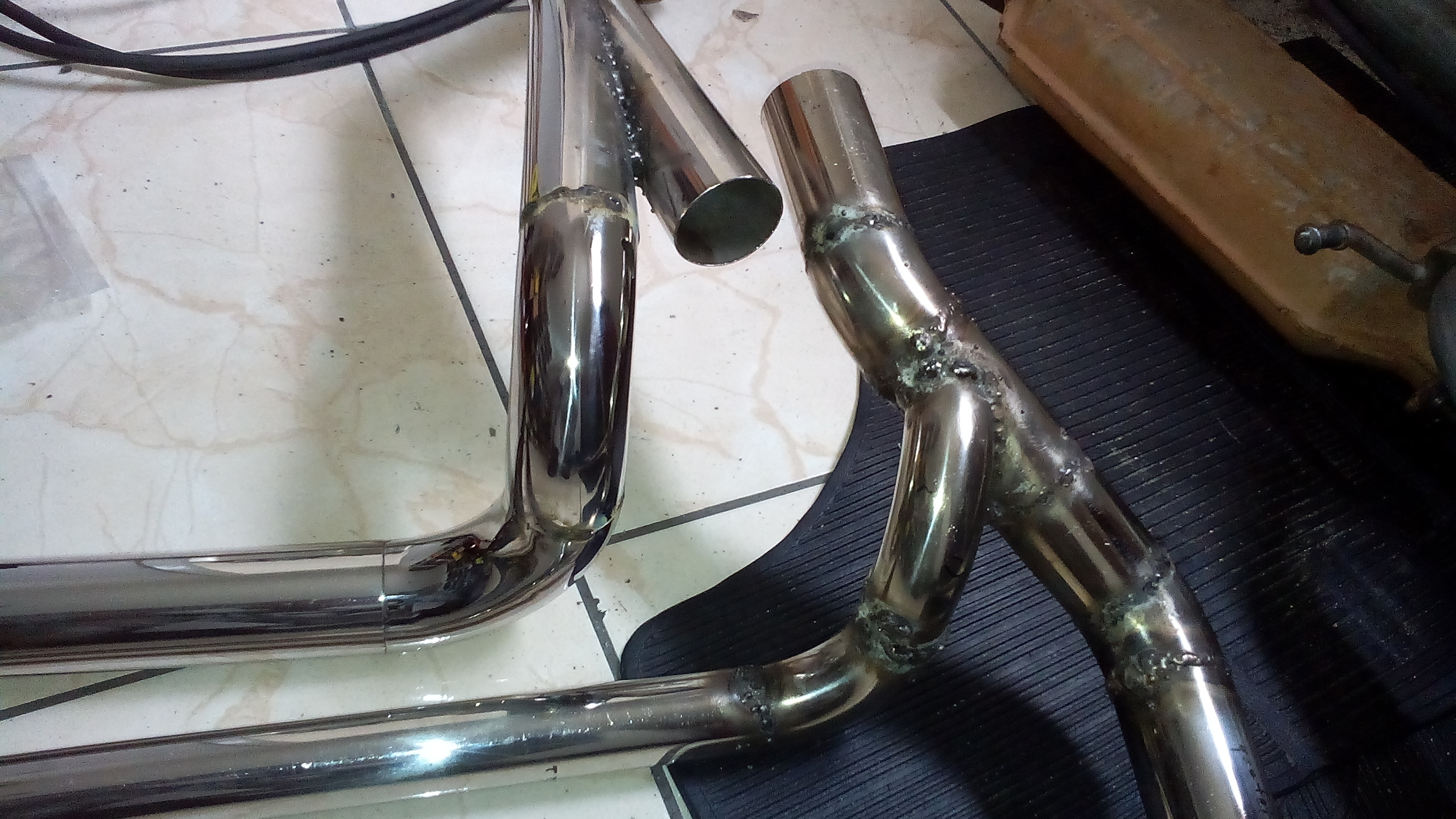

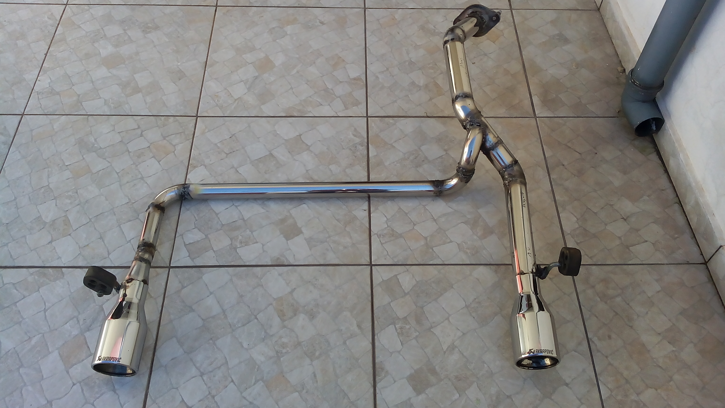

Sistema de escapamento, fiz em y com desvio interno para o cano de 1,5" e outro de 2" (dimensionamento), mas ficou muito estralado o som e alterei para um sistema em V com cano de 2" dos dois lado...
Abaixo o de 1,5" x 2" e em cima o de 2" em V

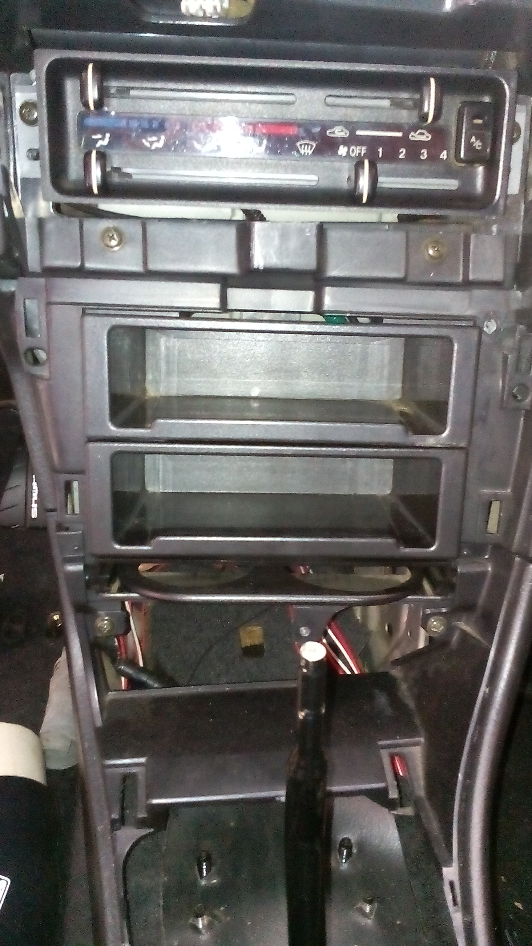

Bye bye alto falantes e DVD... o negócio agora é 2 porta trecos!
:lol:

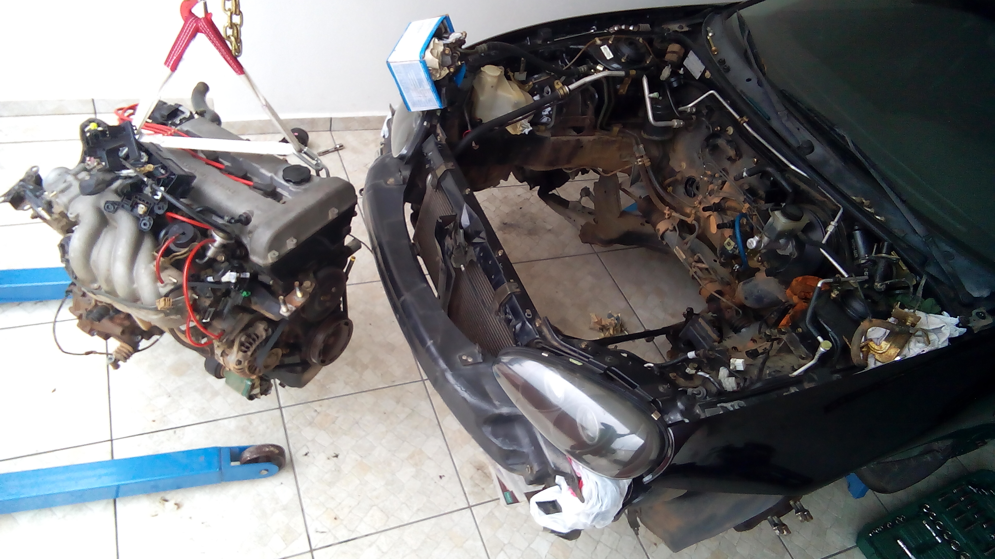

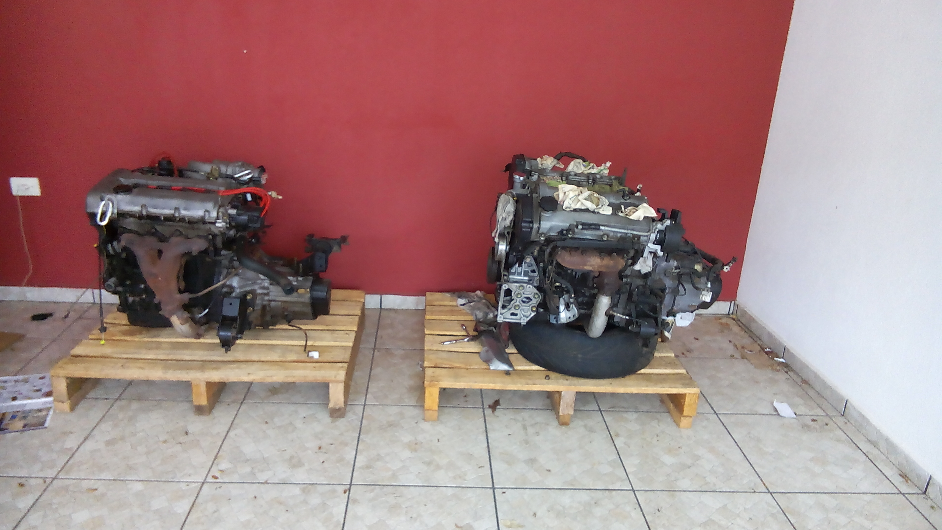

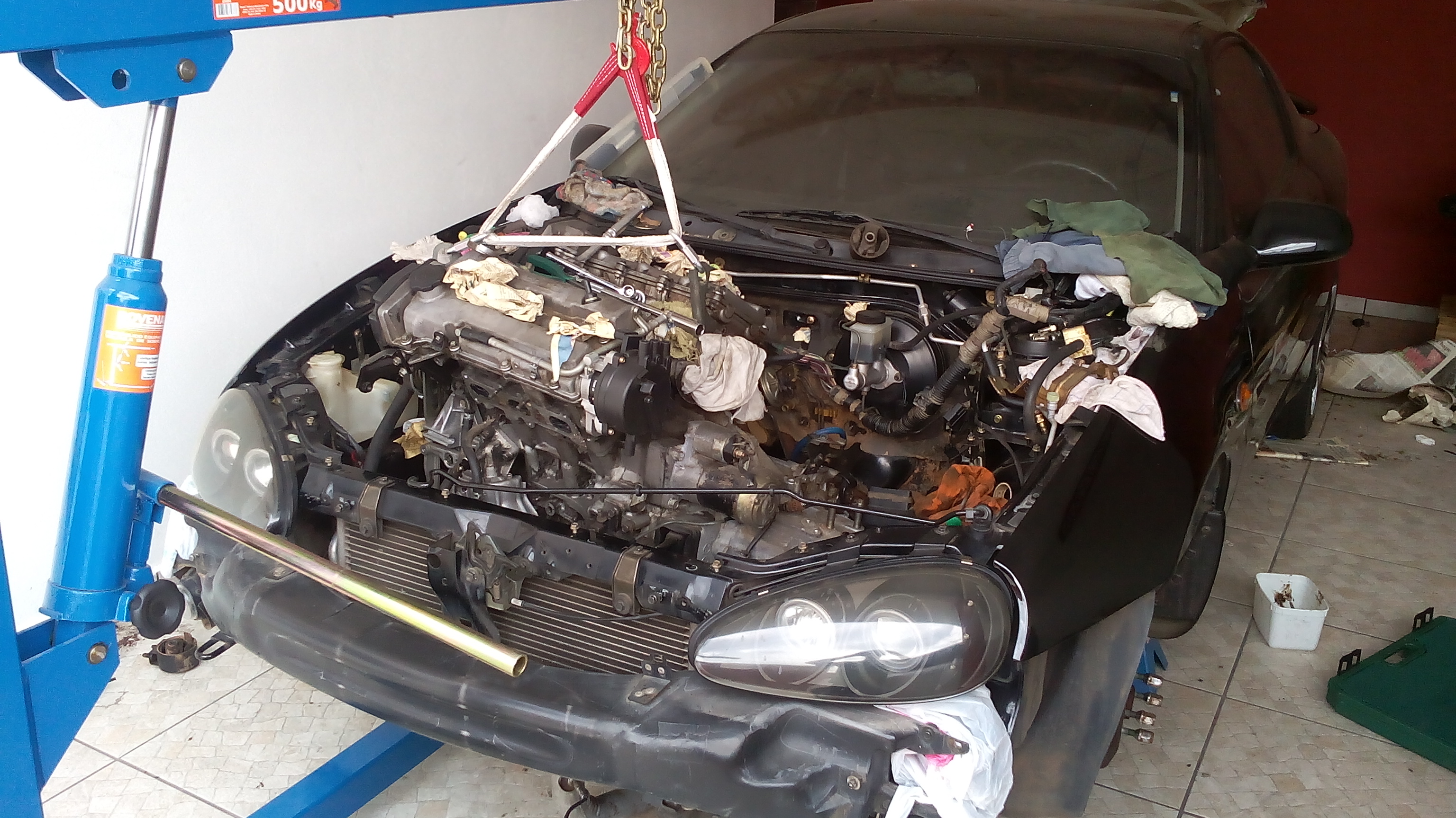

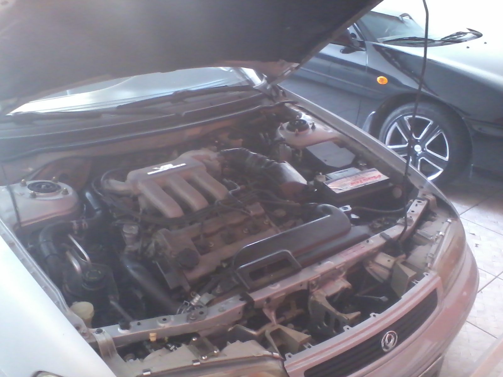

Tirando o motor 1.6
Colocando o v6

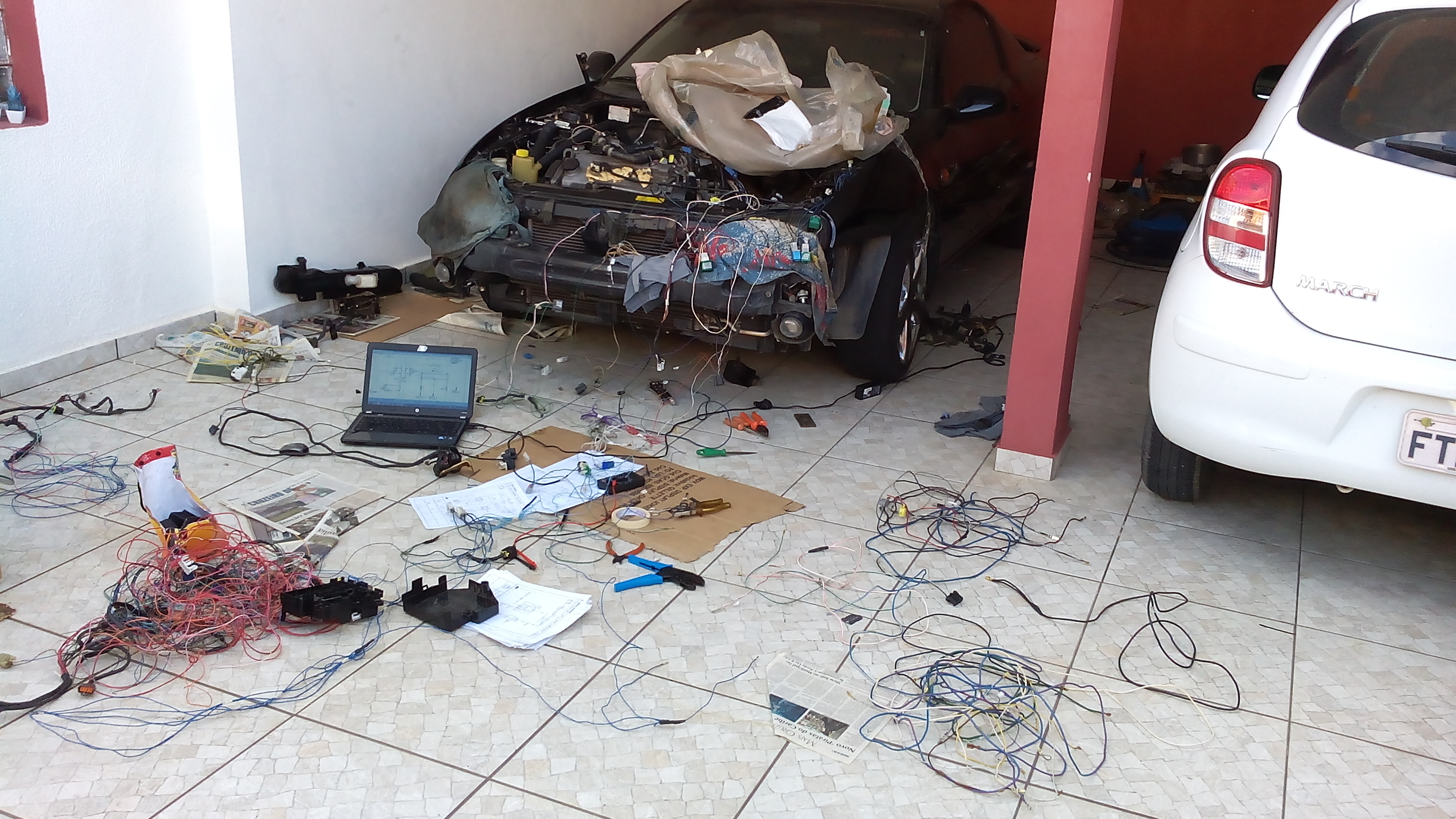

PESADELO... elétrica...
Mais pesadelos... kkkkkk

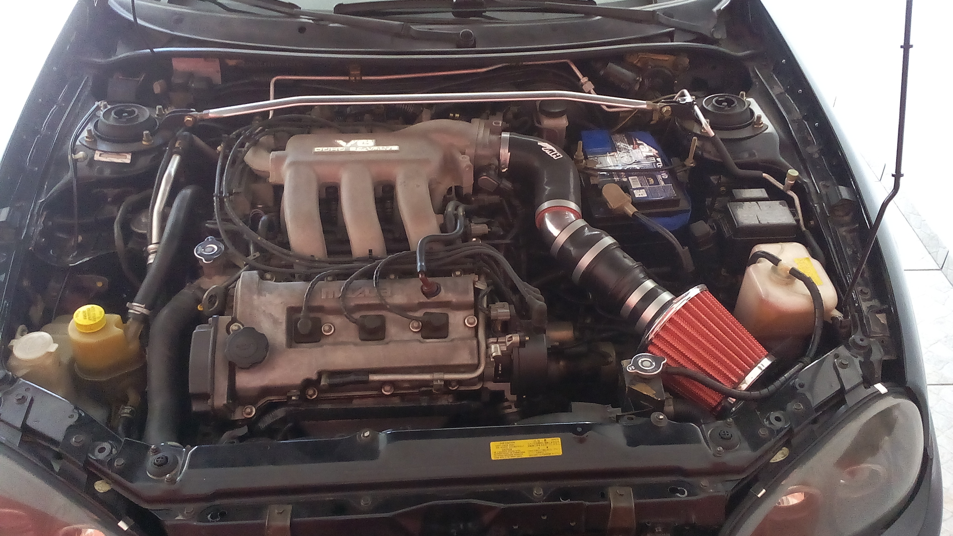

Duto de ar temporário para testes... feito com cano PVC
MX3 com motor 2.5 v6 finalizado! Com barra anti-torção (sem ela o carro puxa pra direita se pisar fundo, com ela ele anda reto)
:D :D :D :D :D
