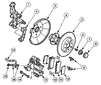

Obrigado a todos pelos comentários e experiência. Também acho o sistema de freio do 1.6 fraco. Sempre ando com bastante distância para garantir, mas aí já viu né. Tu dá distância segura, daí vem um cretino e enfia o carro na tua frente pra pegar o espaço e ainda freia. Vou pesquisar esse do V6 traseiro. O esquema do Alercs vai ajudar bastante!!!
