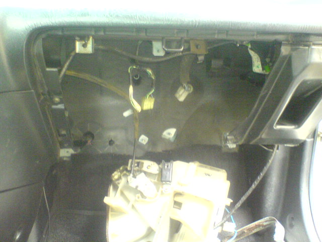

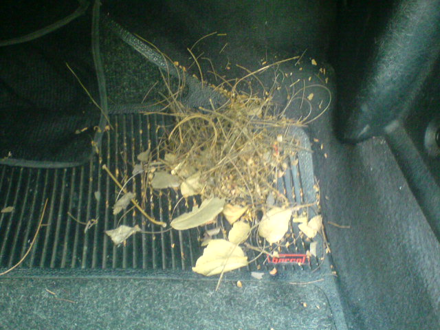

Bom, por senti que a força do vento no A/C do meu carro estava meio fraco, resovir dar uma geral no sistema. Eu imaginava que estaria sujo, mas nem tanto como podem ver nas fotos abaixo.

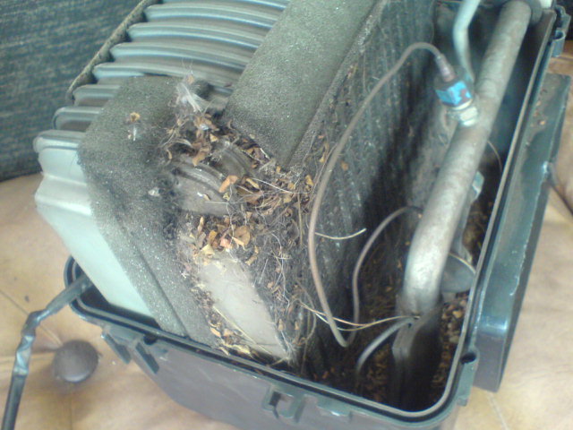

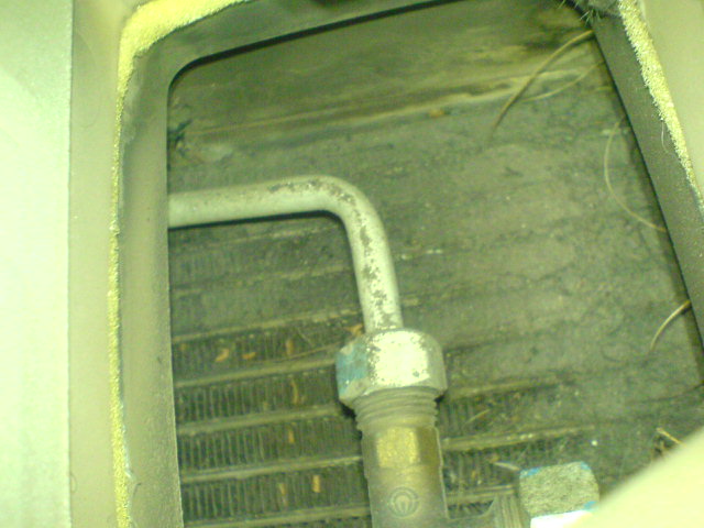

O evaporador do ar condicionado ja estava quase entupido de tanta sujeira e galhinhos secos de arvores, pois como o MX-3 não tem filtro de A/C, a sujeira para toda no evaporador mesmo.
Depois que dei uma geral com muito ar comprimido e agua, dobrou a potencia do ar.
Então uma dica, é melhor a galera fazer uma manutenção do A/C quem ainda não fez.....
desmontando...
evaporador sujo
evaporador sujo aberto

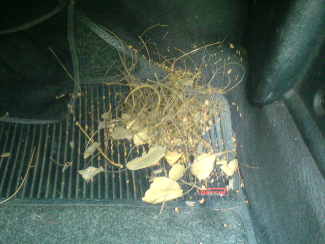

sujeira que saiu só do ventilador

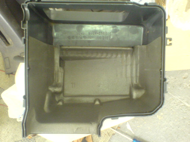

caixa do evaporador ja limpa

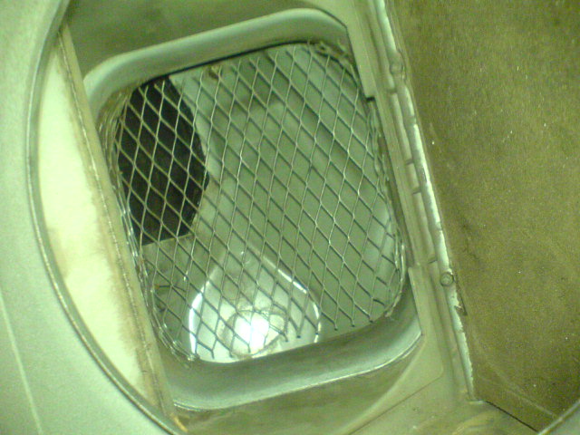

entrada de ar externo ja limpa
..acabei esquecendo de tirar foto de evaporador limpo, mas ele ficou zerinho depois de um ar comprimido e agua.

na verdade esse sistema fica atras do porta luvas....
tem que desmontar tudo, o suporte do porta luvas, tirar a caixa do ventilador, tirar o gas do sistema, soltar a tubulaçao do evaporador que fica la no cofre do motor e soltar....
existem duas cintas, uma de cada lado do evaporador..... a espuma delas tambem acaba desmanchando... tem que trocar...
depois montar tudo.... e colocar gas no sistema......

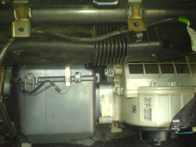

Mensagempor AndersonR » Qui Set 20, 2012 12:39 pm
esse é o sistema montado atras do porta luvas :
mas é meio delicado o neogico heim... tem que tomar cuidado pra não estragar nada ai.....

Ficou 10 Ander, mas antes que sujeira hein?Tinha pelo de tudo qto é bicho ali: do ex-dono, do dono, dos passageiros eventuais... hehehe :lol:
O meu gela muuuito, mas essa limpeza é importante por causa de bactérias, ácaros e outros bichos, além de deixar o ventilador livre previnindo uma futura queima do motor!!!
