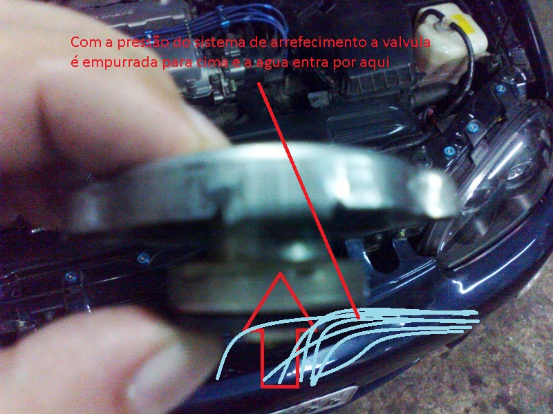

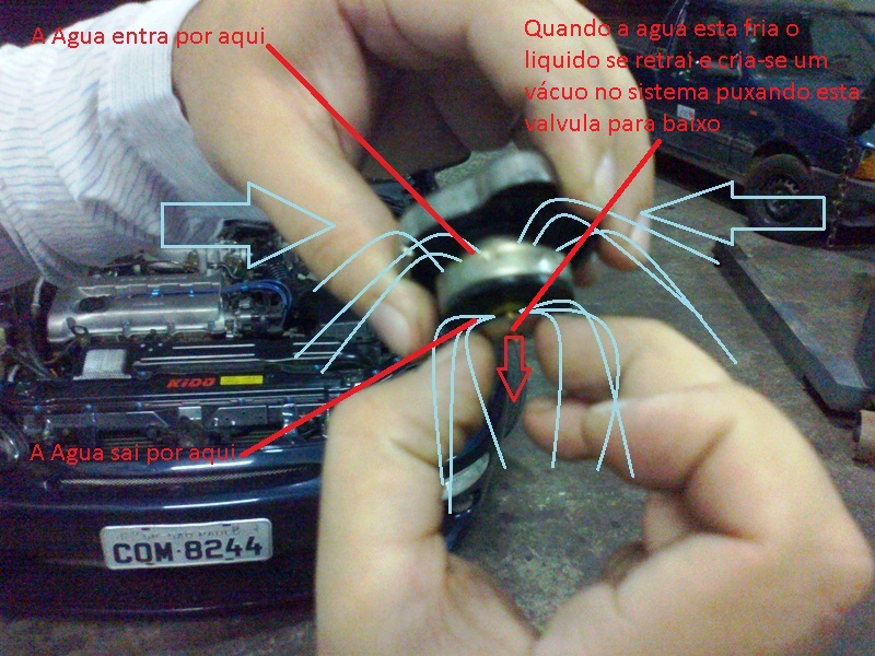

Mensagempor alercs » Seg Abr 23, 2012 8:17 pm
E ae safado alguma noticia do ocorrido... agora pouco passei na oficina e tirei umas fotos da tampa do MX3
haaa outra coisa, se seu mx andou rodando com água sem aditivo, pode ter estragar a sua tampa..
segue as fotos
Pressão
Vácuo
