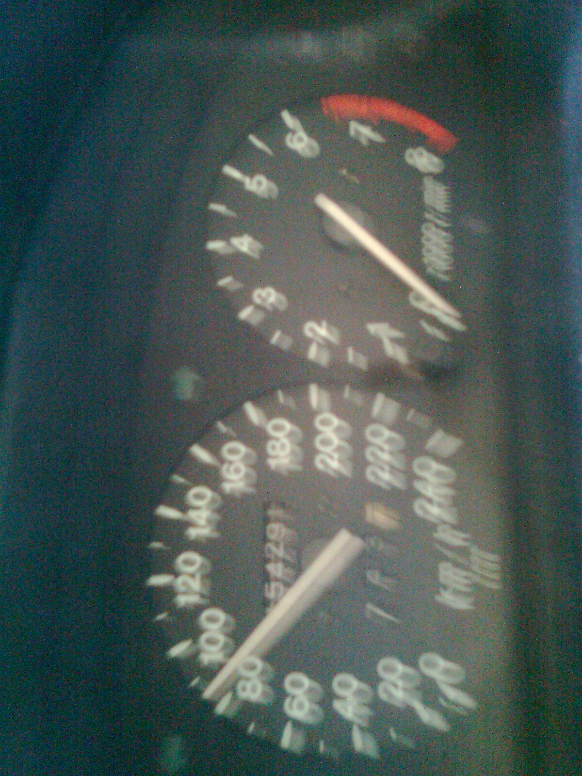

BOAS GALERA ONTEM ESTAVA NA ESTRADA A UNS 80KM QUANDO O PONTEIRO DO CONTA GIRO CAIU LA NO ZERO E NÃO MEXEU MAIS AUGUEM SABE OQ PODE TER ACONTECIDO ?????

vc deu alguma pancadinha no painel pra ver se volta ?

Valcraker, isso ja aconteceu no meu 1 vez qnd deixei o carro mt tempo no sol (n sei se tem algo a ver)...o ponteiro parou d funcionar...qnd passei em 1 quebra molas voltou ao normal ateh hj o/. creio q por ter ficado no sol alguma peça dilatou e gerou mal contato

ja dei uma pancadona farina e nada deep ve quanto ele pede mais como que troca só o conta giros?????

solta ele e enfia a mao por traz solta os contatos e poe de novo pode ser oxidaçao na parte metalica

Valcraker, pode ser só mau contato como o Ozanic falou, tenta tirar o painel e reencaixá-lo.Se precisar trocar o contagiros ele é independente, aí é só tirar um e colocar o outro.Ele pediu R$150 + frete, se vc precisar é só dar um toque.

Já tive esse problema. Era mau contato, bastou limpar os contatos por trás do painel e ficou bom.

veja tambem conectores que vão ligados no distribuidor....... o sinal dele sai de la !!

Quando troquei o distribuidor completo (trouxe um novo pelo e-bay) o conta-giros não funcionou.
Troquei a bobina pela minha antiga e aí voltou a funcionar.
Então, se não for mero mau contato no painel, veja a conexão no Distribuidor e a bobina.
