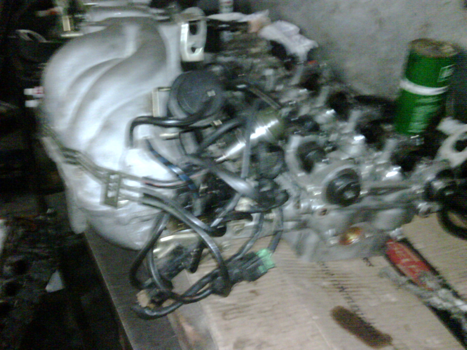

-Pois é moçada, estava voltando de férias a umas duas semanas atrás, não percebi um aquecimento no marcador de temperatura, passou um pouco do meio, o carro perdeu força na subida, e morreu.Parei no acostamento e qdo abri o capô tinha água pra todo lado que vazou pela tampa do radiador, fui verificar novamente a temperatura e ela estava nas estrelas...Guinchei o carro, não tentei ligá-lo mais, e levei a té o mecânico no dia seguinte que constatou a junta do cabeçote queimada, pelo jeito ela estava queimando-se há um certo tempo, o fdp do ex dono deixou o carro sem a valvula termostática...Resultado entrou água nos pistões e houve danos nos mesmos e nos cilindros, além do cabeçote empenado... :(
-Bom, diante disso poderia fazer uma meia-sola, mas meu mx não merecia isso, então parti para fazer o motor completinho, de cima a baixo, desde cabeçote, até pistôes, aneis bronzinas tudo novo.
Peguei o carro dia 26 quinta-feira, e estou muito feliz com o resultado, o motor, ficou muito bom, firme, uma beleza.
Agora é ter paciência e amaciar o bixo direitinho pra durar bastante!!!
Quero agradecer ao Edvaldo Xepa, que me enviou peças da mais alta qualidade, ao LEX pela paciência e as ótimas consultorias que me forneceu, infelizmente ele não tinha as peças no momento pra me fornecer, ao mecânico Márcio de Campinas, que tirou umas duvidazinhas da montagem, e aos meus mecânicos Esquerda e Chilin, da Chilin car(Americana SP), muito metódicos e pacientes,e perfeccionistas, para alcançar o resultado final melhor possível, um motor mazda dentro das características originais de montagem tal qual um zero km!
-A experiência não ficou barata, mas pra mim serviu de base pra desmistificar as dúvidas e dificuldades que o pessoal tem em relação a retificar o motor do mx-3, qto a peças e montagem, realmente se encontra de tudo pra deixar o motor novo de novo, com um pouco de paciência e dedicação.Estou a disposição pra quem tiver qualquer dúvida a respeito.

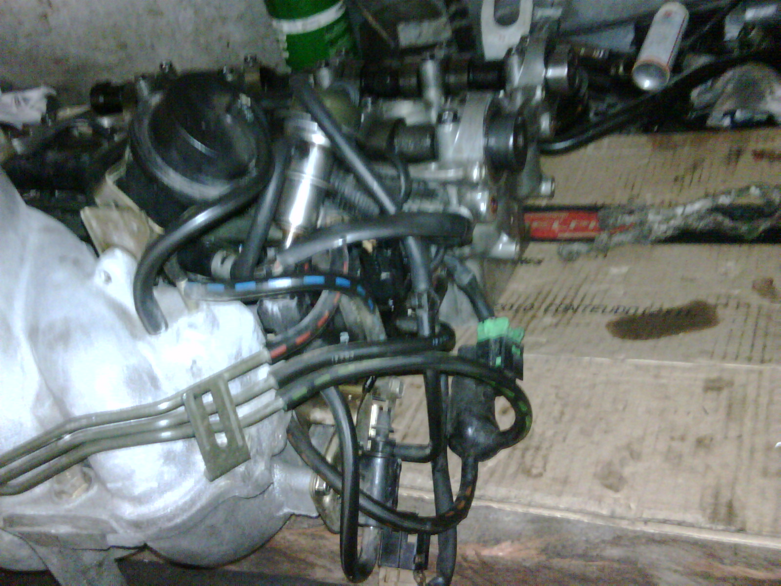

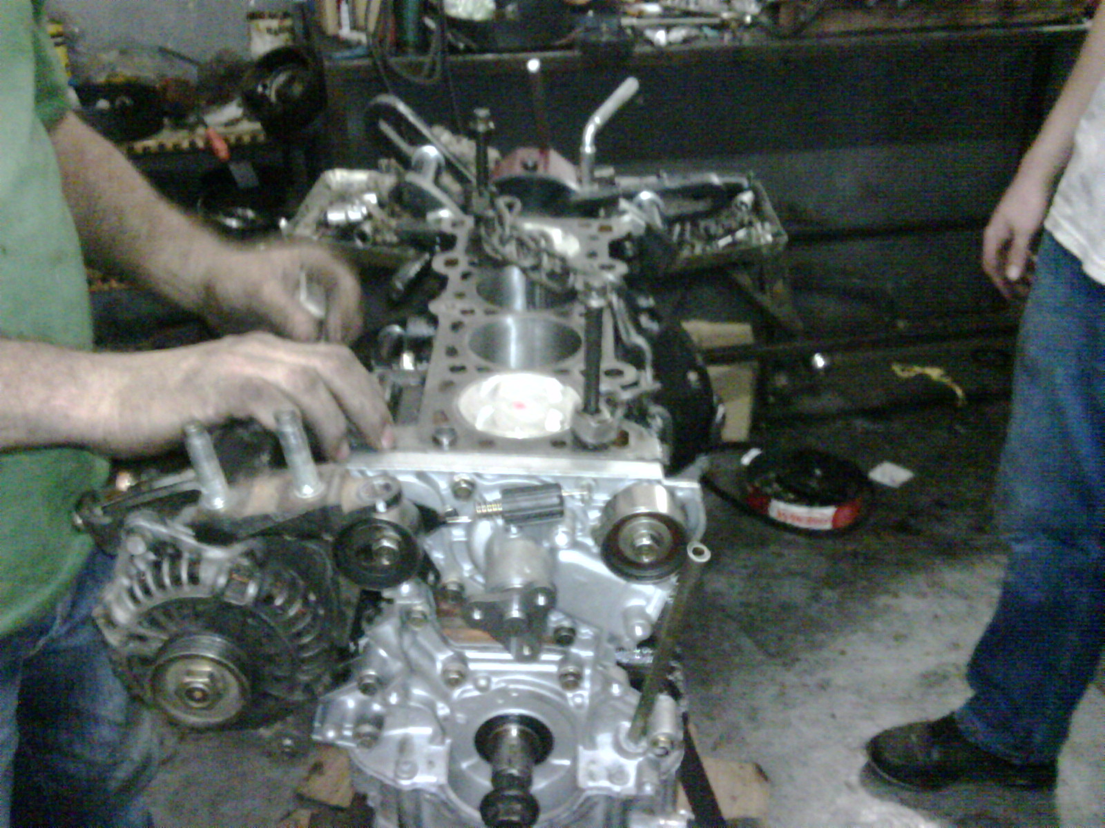

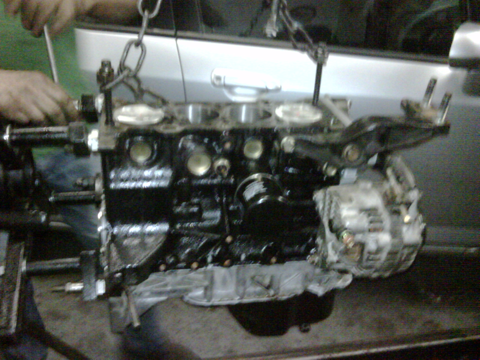

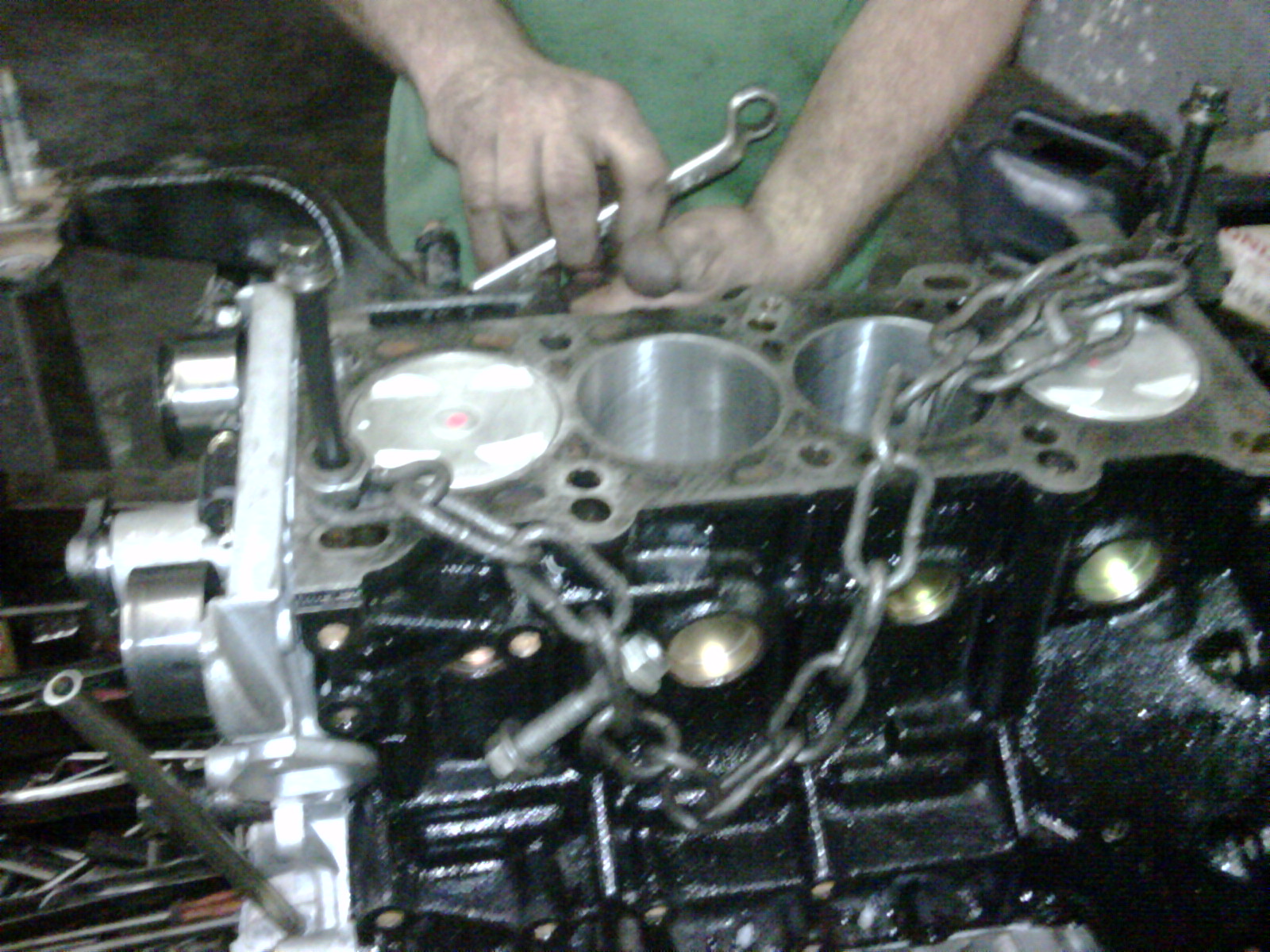

Seguem algumas fotos do bloco montado pronto pra ser instalado no mx-3.

Mensagempor deepbluemx3 » Sáb Jan 29, 2011 2:55 pm
tomazela escreveu:Que foda ein Deep, mas pelo menos o motor tá zero agora. Tirou da fábrica, rsrs.
Cadê as fotos??
Foda mesmo Tomazela, mas agora tá tudo bem, novo como de fábrica.
kkmews escreveu:O do meu velho tava sem a válvula termostatica, aí ele sempre embrulhava. Era a injeção que lia errado, lia como o carro estivesse quante.
O meu nunca aqueceu nada, o ponteiro de temperatura sempre ficou um pouco abaixo do meio, mesma coisa agora, com ele novo.
alercs escreveu:caramba Deep fiquei chateado com a situação mas Felizmente ocorreu tudo bem seu motor ja éra zerado!
diz ae quando abriu o motor alem das peças que sofreram danos, como estava as condições das outras peças internas com a baixa quilometragem que tinha o seu?
as peças foram importadas?
quanto tempo demorou para concluir o trabalho?
A parte de baixo estava praticamente zerada mas as bronzinas originais estavam um pouco ovalizadas, segundo a retífica,
me aconselharam a retificar pra 0,25mm.Os pistões passei pra 1mm pra dar um upgrade na potência, segundo a retífica ganhei em torno de uns 20 cavalinhos...
As peças internas do motor são todas apex com certificados internacionais de qualidade, pistões, anéis, bronzinas de mancal e biela,e bronzinas de encosto.Bomba de óleo importada também, original KIA a mesma do sephia, a bomba de água nova também é de fabricação nacional, também certificada, não me lembro a marca agora, o mecânico aprovou a qualidade de todas as peças.As juntas são OEM , Americanas,usei a do escape original de metal que eu já tinha, e a bomba de óleo é montada só na cola(cinza da Loctite), conforme o manual de manutenção do mx3, apesar de vir a junta da bomba de óleo no jogo também.Essas peças e o cabeçote retificado a base de troca, comprei tudo com o Xepa.
O tempo de execução do serviço foi de 2 semanas, pois o mecânico é muito requisitado, e quando pega no serviço ele começa e termina, não fica enrolando!Tempo esse também em função do derviço de retífica .
