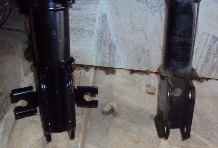

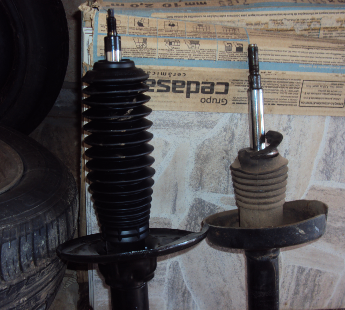

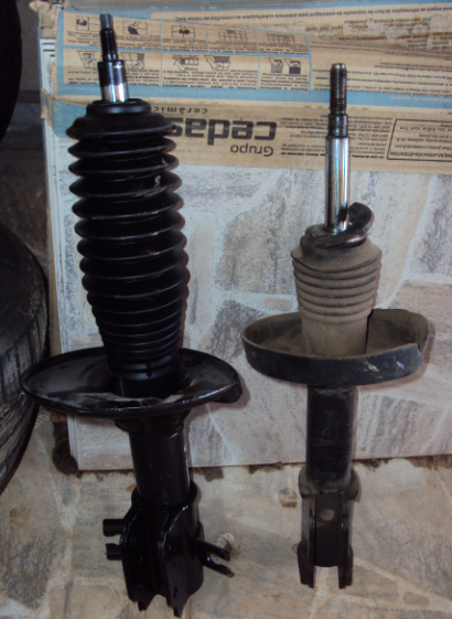

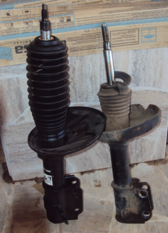

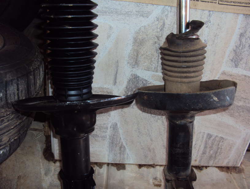

ai pessoal, postei as fotos... reparem que o que diferem eles é o tamanho do prato de apoio da mola e o suportinho embaixo para prender as mangueirinhas que vão para a roda... Só repito que tava o no meu carro o do clio e sem adaptações, tirei ele e coloquei o da monroe.

O comprimento total também parece ser menor, então o deslocamento tb será menor, talvez fique melhor num mx rebaixado...
Re: MX-3 - "Equivalencia dos amortecedores dianteiros do Clio"
Mensagempor Maykonforum171 » Sáb Jan 04, 2014 3:07 pm
ele nao ta com a aste estendida... ta afundada... se puxar é do mesmo tamanho

Iguais não são.. São similares assim como a maioria das peças equivalentes
Segunda vou ver se consigo um do clio pra tirar medidas e fazer alguns testes...
Já lhes digo que o curso do amortecedor do MX tem 163mm e do clio 186mm
Mas só com eles em mãos pra poder dizer alguma coisa

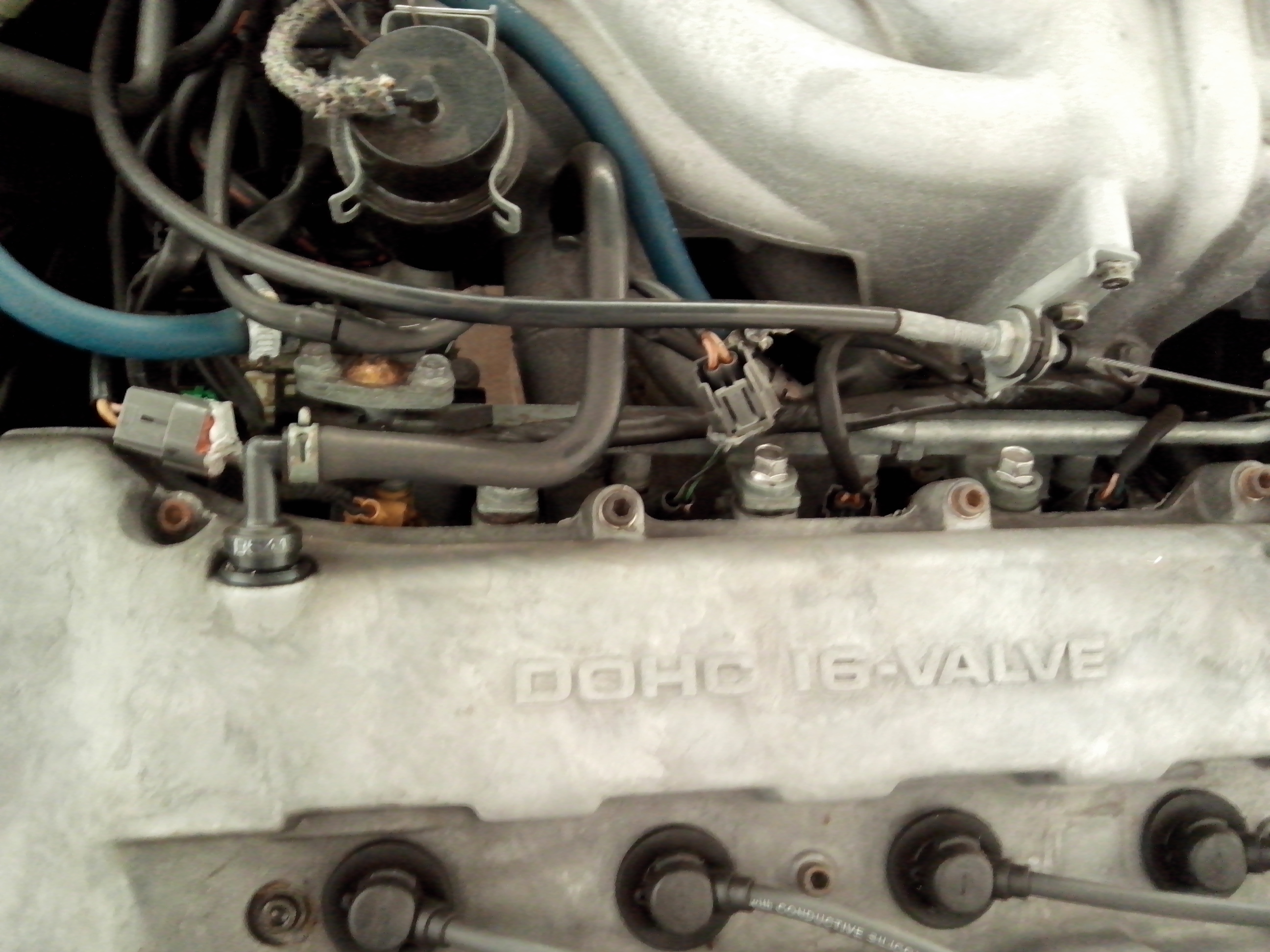

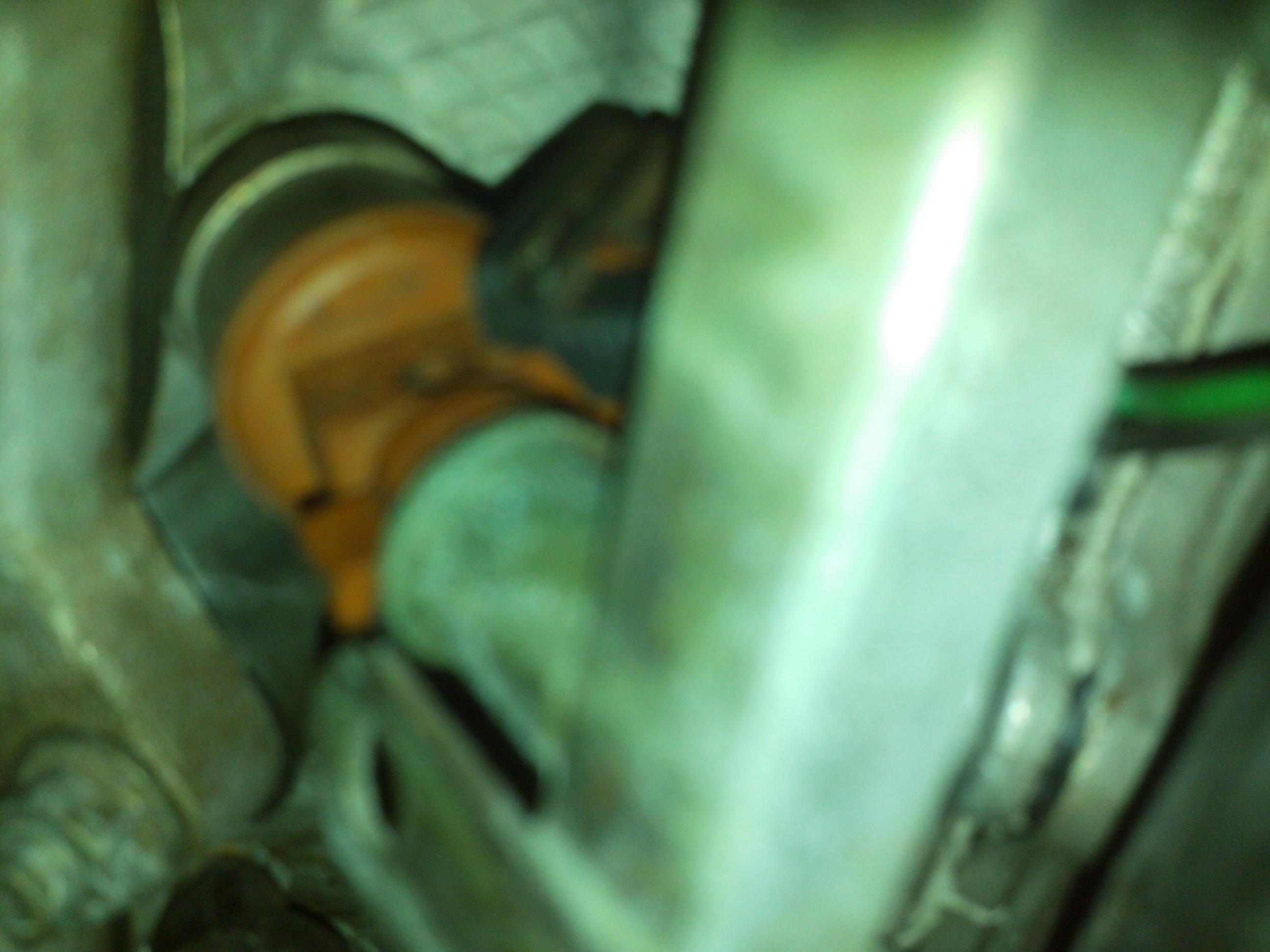

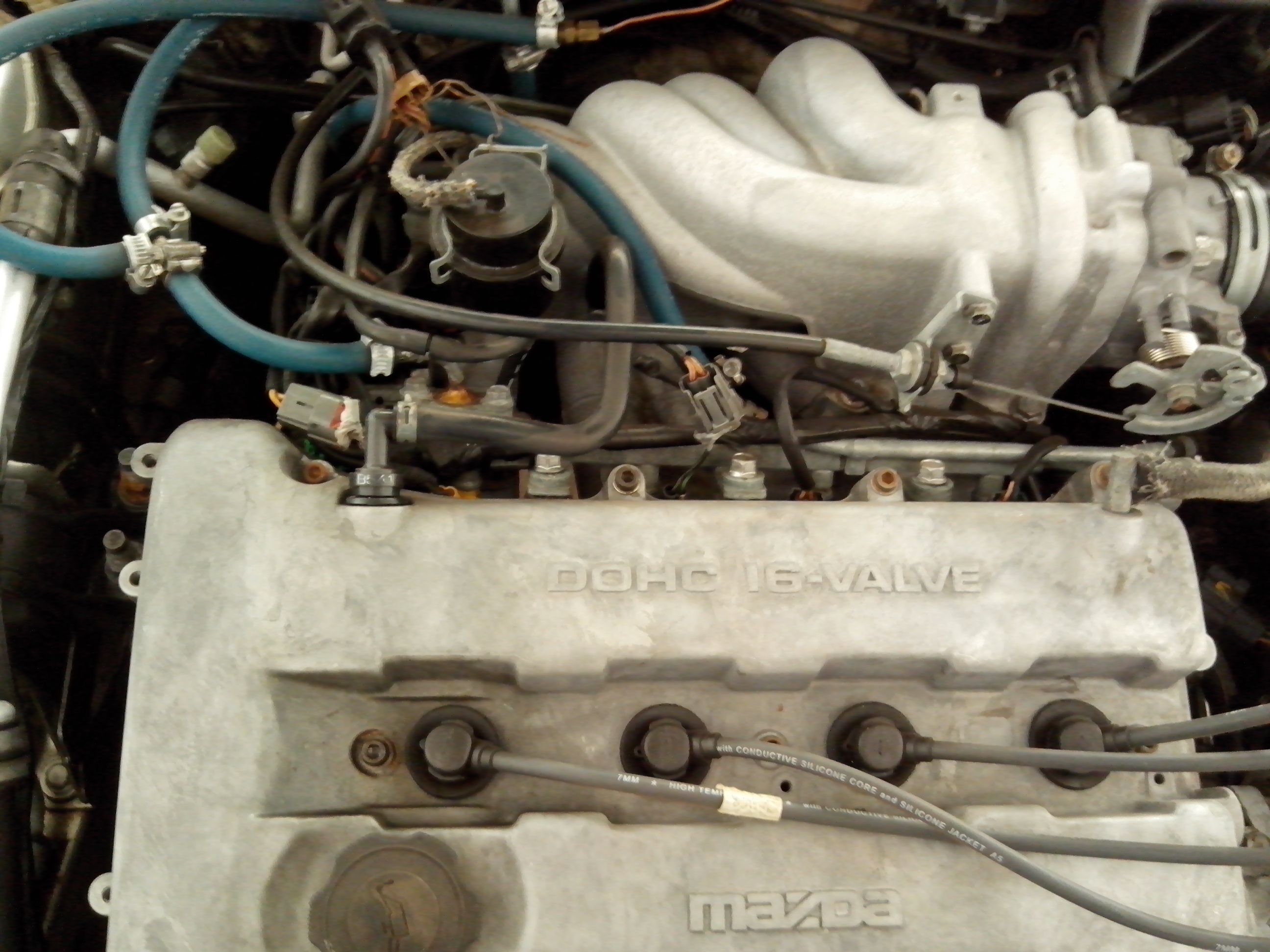

Mensagempor valcraker » Ter Jan 07, 2014 6:30 pm

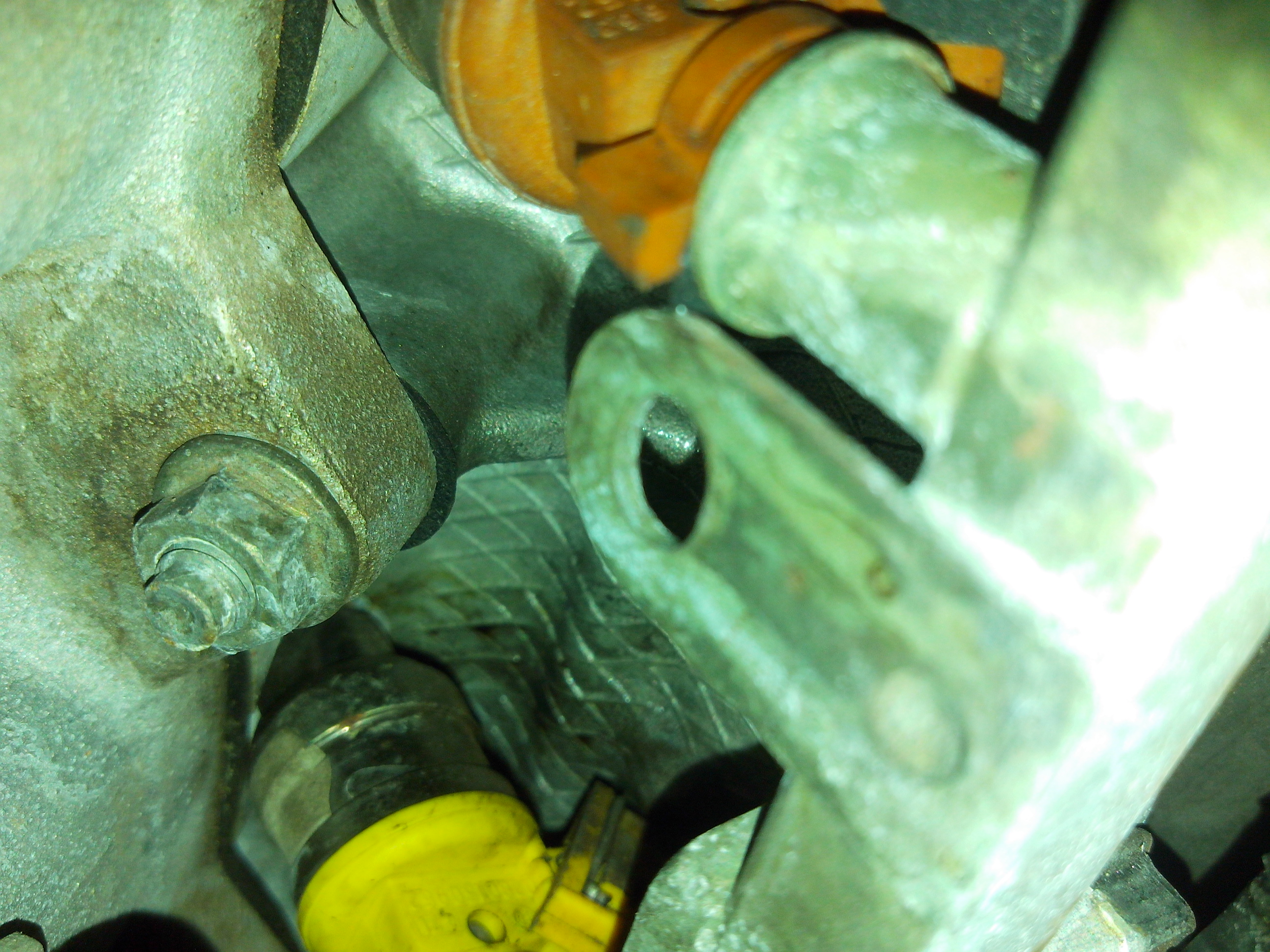

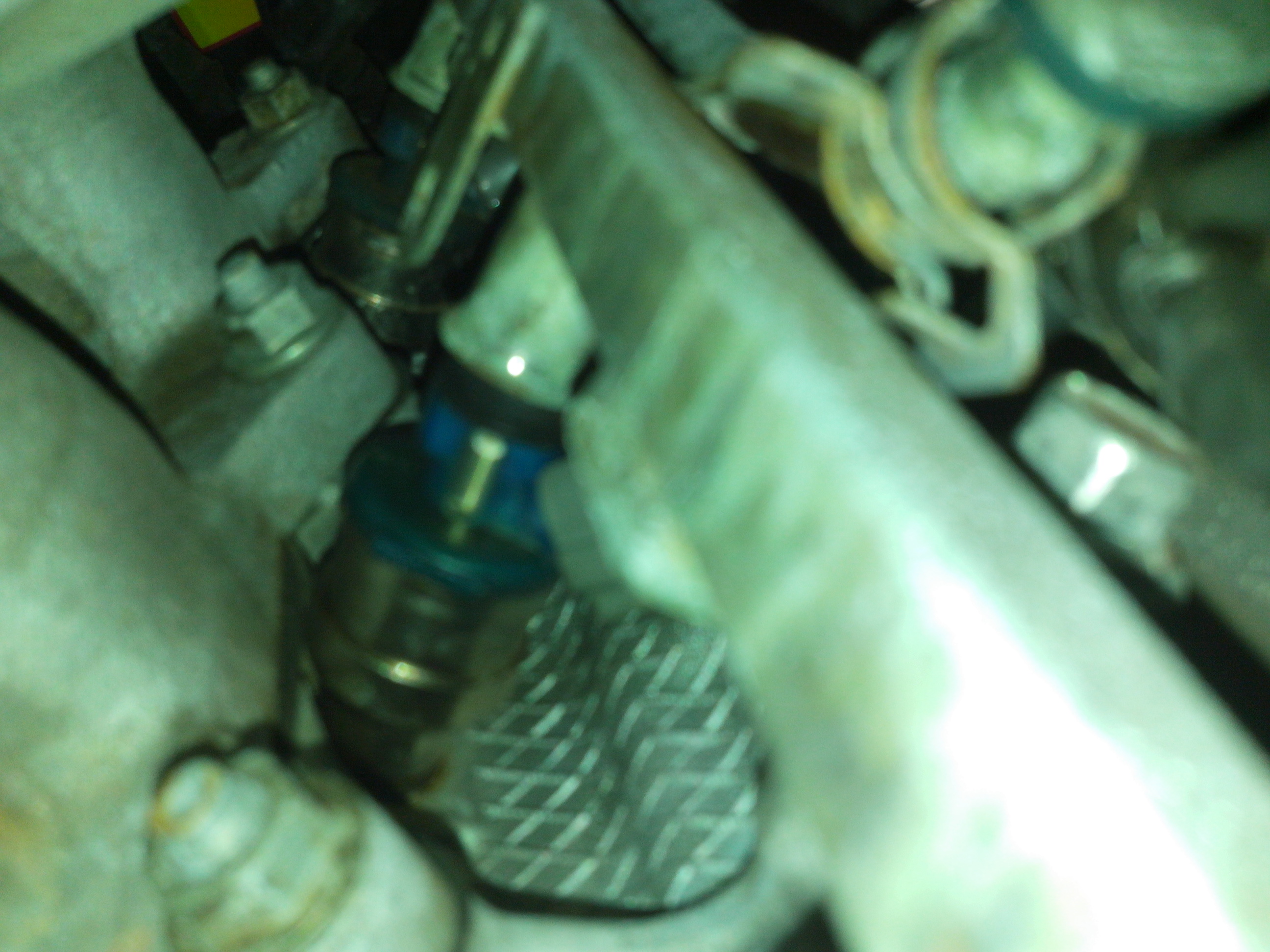

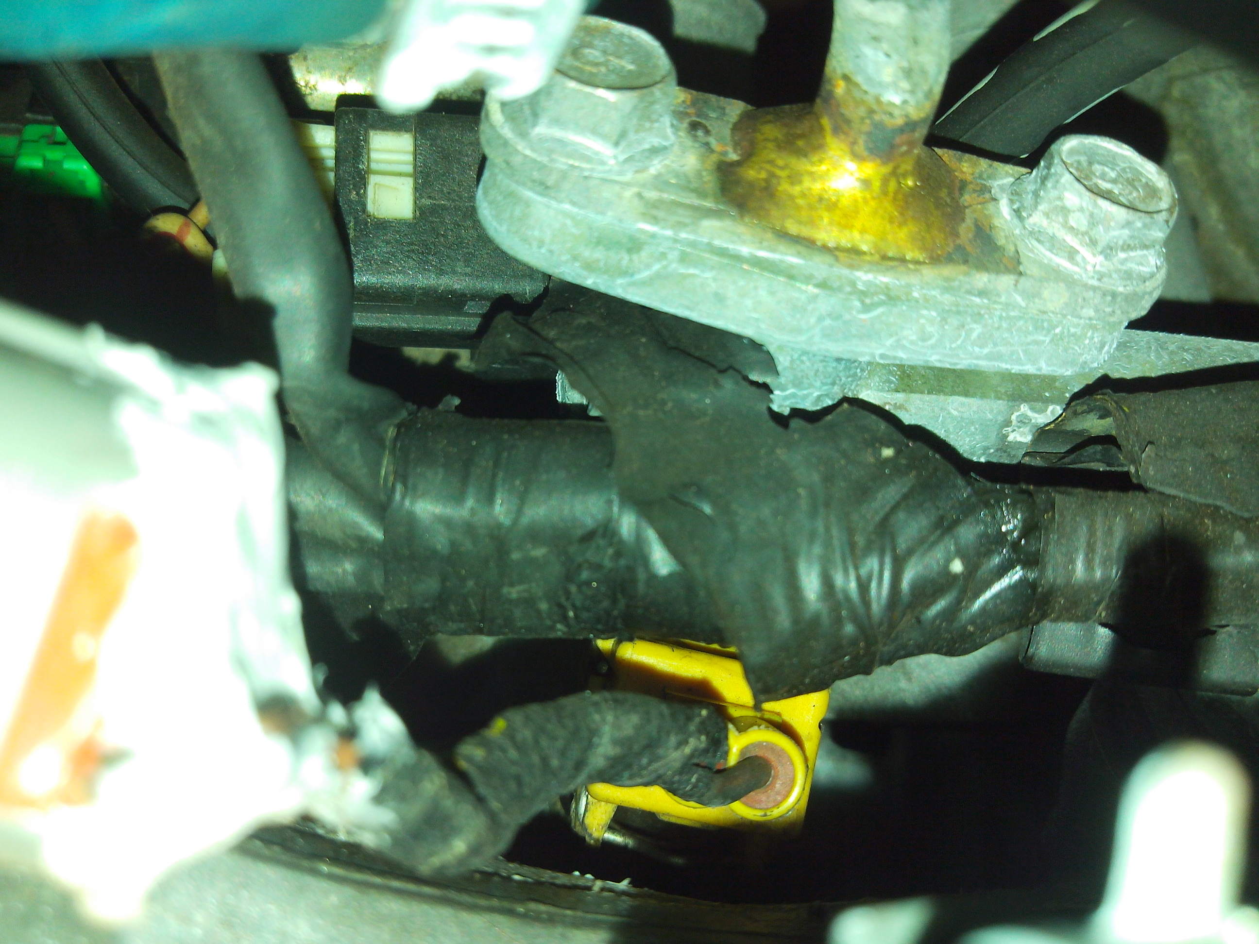

Boas galera ja que o assunto aqui é a equivalencia vou entrigalos mais um pouquinho ando a mais de 2 anos com dois bicos equivalentes e não tive nenhum problema com respeito a consumo e potencia segue algumas fotos que tirei pra provar isso um dos bicos é do vectra e o outro não me lembro os outros 2 sao originais denso azul
