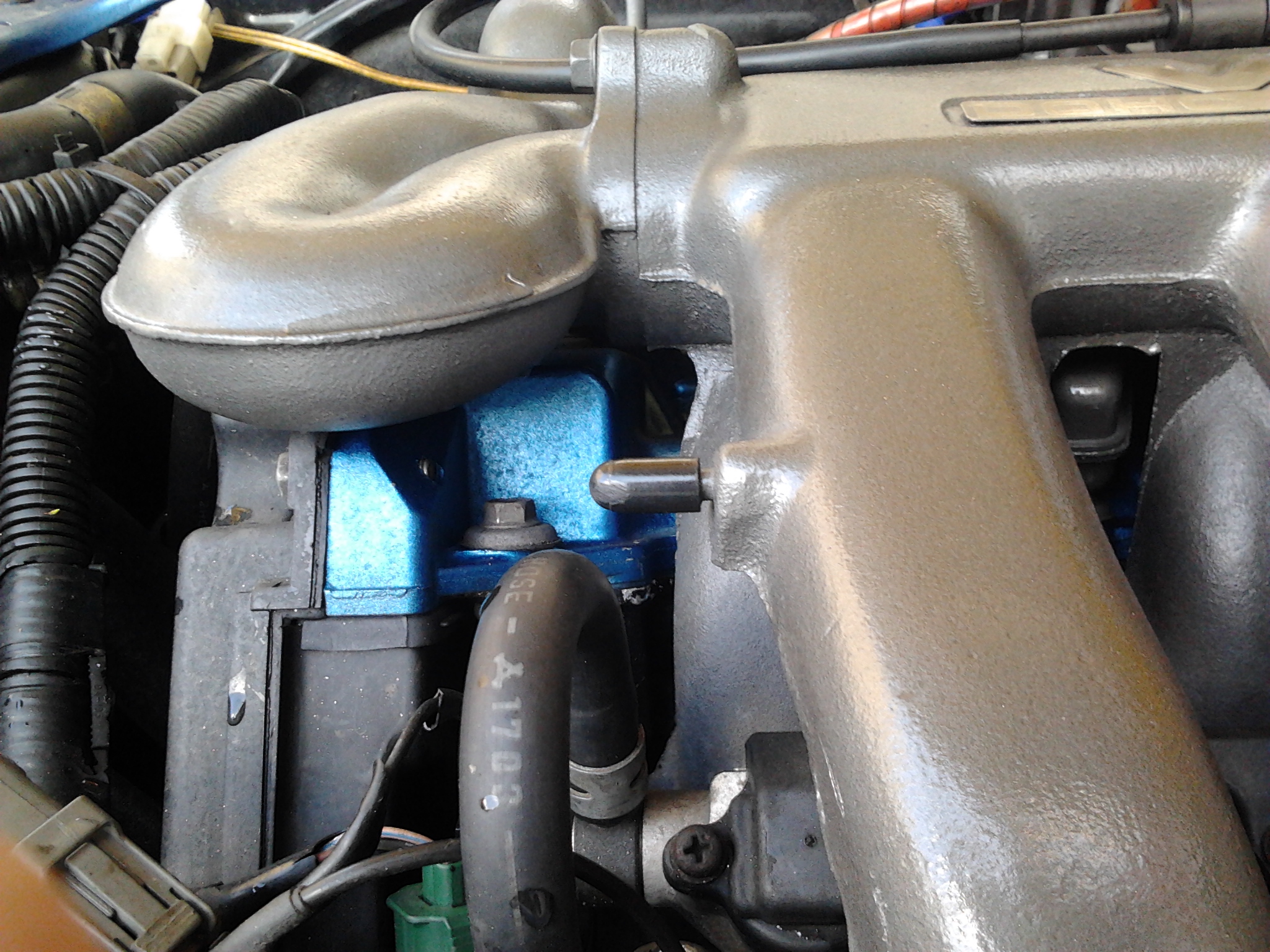

Mensagempor mx3 português » Seg Jan 21, 2013 12:45 pm
por acaso hoje tirei uma tampinha que tem num respiro do coletor admissão e o carro ficou com marcha lenta, mas não está trabalhar mt certinho! a tampa é aquela que está na foto

só troquei o corpo da borboleta pq pensei que era daí o problema de ter ficado sem marcha lenta! mas este fim de semana tirei aquela tampa do respiro e já ficou com marcha lenta só que é instavel tanto está nas 1mil rpm como nas 500 rpm

mx3 portugues, vc já fez o teste do MAF (sensor de fluxo de ar). Recoloque a tampa do respiro e desconectar a tomada do MAF (fica próxima a lateral da caixa do filtro de ar). Verifique se vai fazer diferença na marcha lenta ou não. Se ao desconectar o MAF a marcha lenta não piorar pode ser o MAF. Acho entranho a marcha lenta ter melhorado ao retirar o tampão do respiro. isso que dizer que o problema pode estar na alimentação de ar. Quando vc retira o tampão entra mais ar e compensa a mistura com gasolina e só não funciona melhor pq o MAF não tem a medida do ar que está entrando pelo outro lado, isto é, esse ar a mais não é medido pelo MAF. Verifique se o filtro de ar não está muito sujo e se a regulagem do corpo borboleta está correta. Veja também: No MAF, parte interna voltada para a caixa do filtro de ar, tem uma peça central que se move conforme o fluxo de ar, veja se não há algo impedido esse movimento, se ela se move(aperte devagar com os dedos) ou se esta peça está muito dura, dificultando a entrada de ar.
Aqui no site também tem um tópico(em manutenção) que ensina a regular o corpo borboleta,se vc não achar mande uma MP que eu procuro para vc.

bom dia, ae paulo também já troquei esse sensor e continuou igual, será que também estava avariado? vou experimentar o que você disse desligar a ficha, será que é preciso regular a borboleta? aquilo foi de um dia pro outro, mas vou procurar o topico e afinar a borboleta e ver o que acontece! valeu paulo abraço
