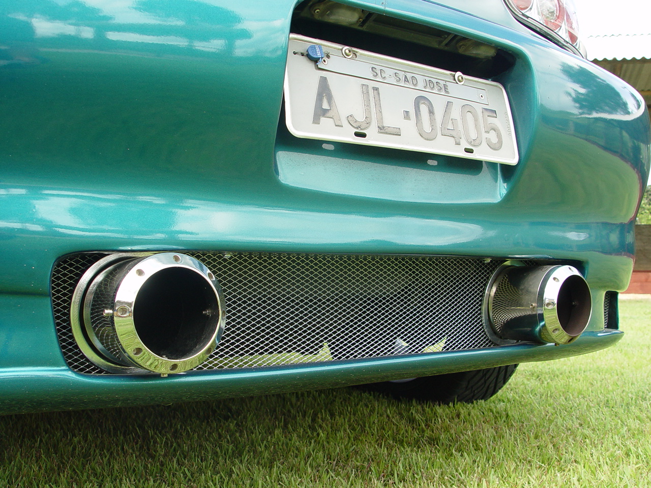

Mensagempor ale_mx3red_blacknose » Qui Dez 22, 2011 12:04 pm
André, eu tenho saída dupla no escape do meu mx3 com duas ponteiras duplas. Pra fazer isso, eu retirei o silencioso e, antes do rebaixo do estepe, foi emendado um tubo que contorna o compartimento do estepe. Assim, ficaram dois canos livres, um pra cada lado, porém com comprimentos diferentes, o que deu um efeito inusitado: como o cano do lado direito (lado original) é curto, o ar chega mais rápido e quente, enquanto do outro lado (cano mais longo e com curva), o ar sai em menor quantidade e mais frio. Sem contar que o ronco é beeeeemmmmm mais alto que o original, chegando a cansar em períodos longos com o motor em alta rotação. Vou tentar colocar fotos aqui depois.
