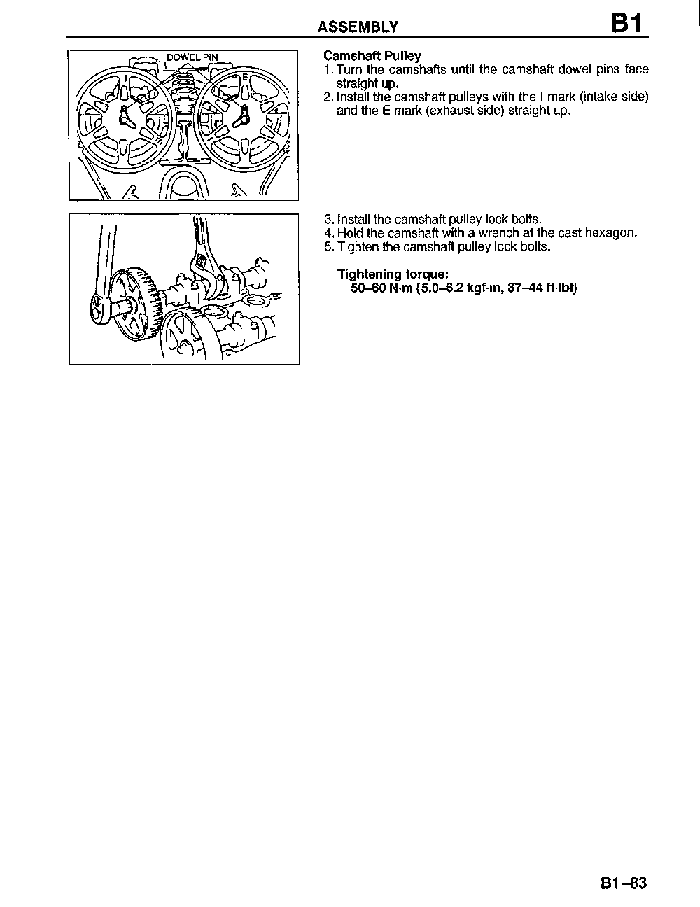

O problema está sendo mesmo ajustar o Pulley com o comando de válvula. Visto que existem 3 posições possíveis. O que dificulta, visto que nem no manual técnico tem a posição inicial do comando.

tem sim... no manual tecnico tem a posição exata de como montar as polias dos comandos...

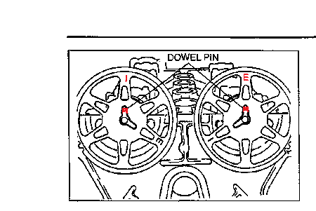

Fiz a seguinte imagem, até para ajudar os demais membros. Se houver algo errado me avisem.

Mensagempor AndersonR » Qui Abr 04, 2013 11:01 am
o primeiro passo não precisa na verdade...
é só vc alinhar o pino que tem no comando com a letra equivalente na polia...
comando de admissão I - (Intake) - Colocar a polia com a letra "I" alinhada com o pino do comando de admissão
comando de escape E - (exhaust) - Colocar a polia com a letra "E" alinhada com o pino do comando de escape
Depois disso, seguir os passos para colocar a correia dentada.

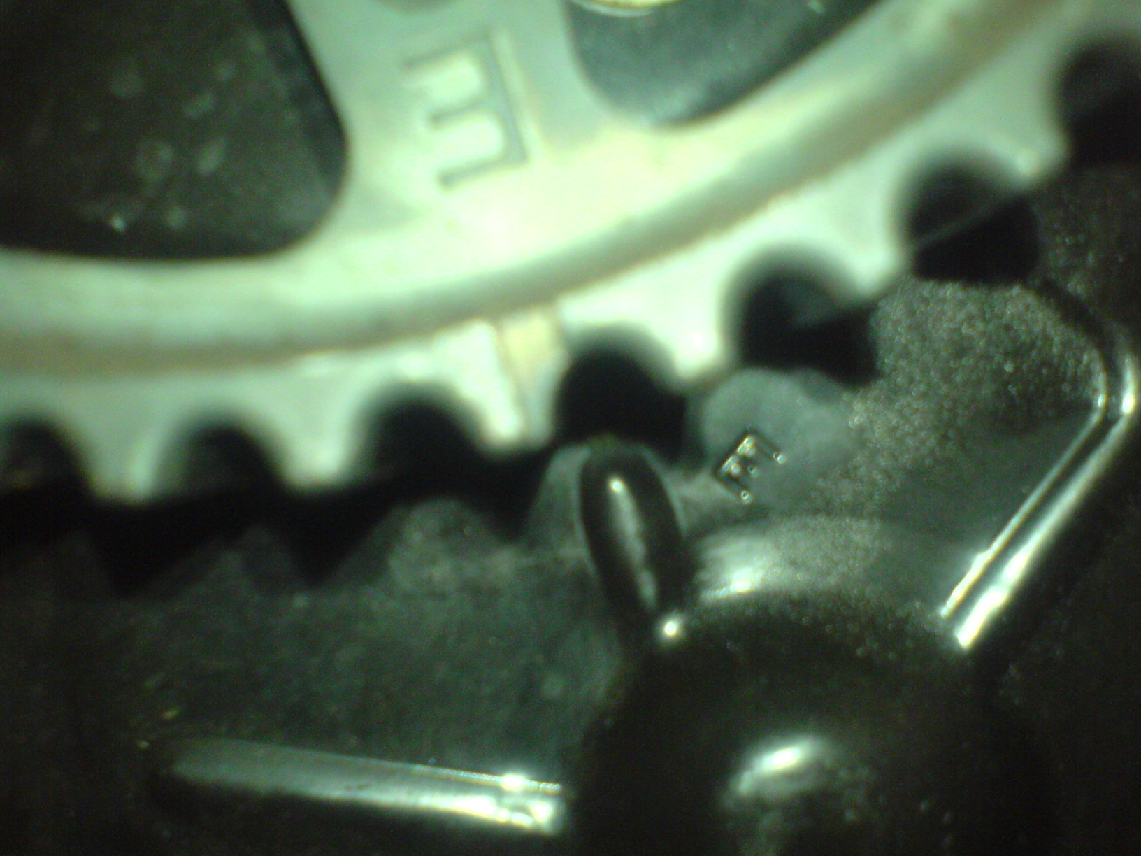

Coloque a correia na ordem do manual, tente deixar as marcar alinhadas 100%, lembrando que não é pra ir pelo dente da polia, e sim pela marca que tem nela, que não esta alinha com o dente....muitos mecaniso deixam o mx fora do ponto devido a isso....
Como assim ? Vou passar isso pro meu mecânico...

sim, tem 3 posições... mas é só a alinhar a letra com o pino que tem no comando... não tem erro...essa é umas das 3 posições.....
as outras posições, a letra não fica alinhada com o pino.... na foto aparece como "dowel pin"... esse pino é importante... pode ver que no manuel nem pede pra vc mexer no comando....

sim... é só seguir o pino... o importante é o pino esta alinhado com a letra certa...... no manual a foto ta pra cima, mas é pra ilustrar só....
sobre a correia, as marcações estão todas nas polias do vira e do comando.....
veja na foto que a marcação não é alinhada com o dente...

o pino do comando que eu falo, fica na ponta onde encaixa a polia....... e a polia tem 3 aberturas... dai as 3 posições possiveis...
resumindo, o importante é as partes vermelhas ficarem alinhadas :
depois disso, vem a instalação da correia dentada..... alinha la na parte preta, igual na foto que eu postei acima...e no virabrequim...
