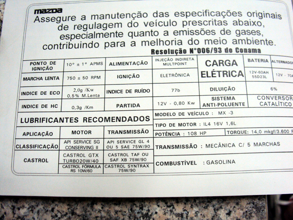

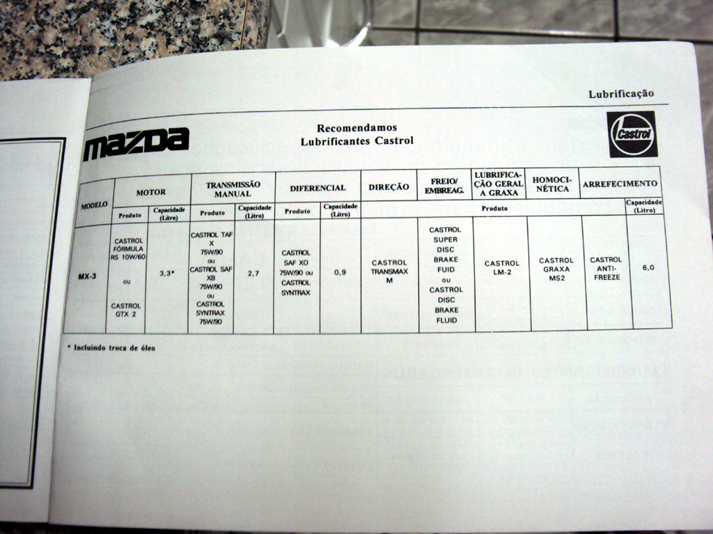

ai Juniorussi, ve o q esta no manual do meu 97
Re: QUAL OLEO DO MOTOR CORRETO ?
Mensagempor deepbluemx3 » Dom Abr 04, 2010 9:49 am
ozanic escreveu:ai Juniorussi, ve o q esta no manual do meu 97
-Contra fatos (fotos...), não há argumentos, né Ozanic... :lol:
-Agora esse 10w60 acredito ser sintético!
-O semi-sintético 20w40 é semi-sintético, porém o atual castrol 20w50 é de uma
classificação superior, portando ainda melhor!

Realmente nessas fotos ai diz para usar um de maior viscosidade 20w 40, mas no manual internacional diz pára usar um óleo 10w30 que atenderia a todas as faixas de temperatura.
Ozanic que manual é este ? o meu tbm é 97 veio com o manual e o caderno de manutenções e não vi essa parte ?
