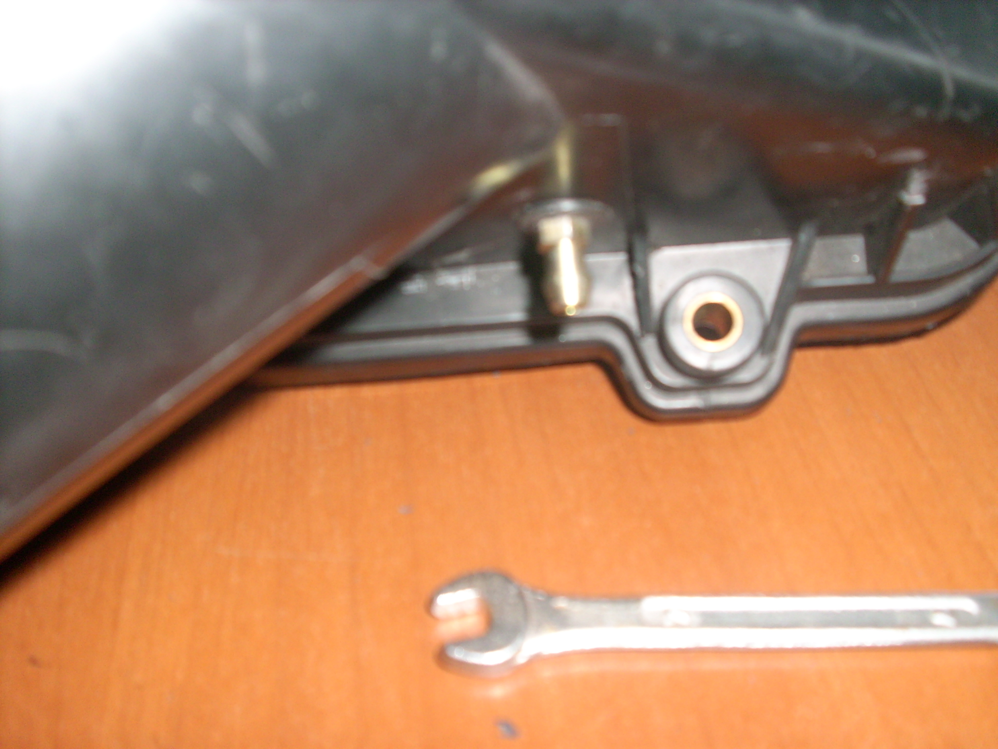

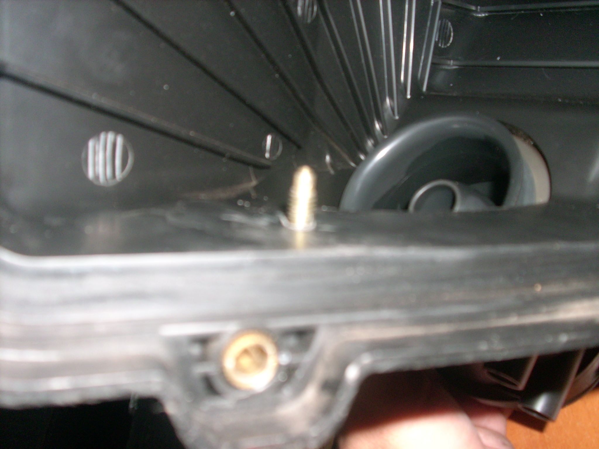

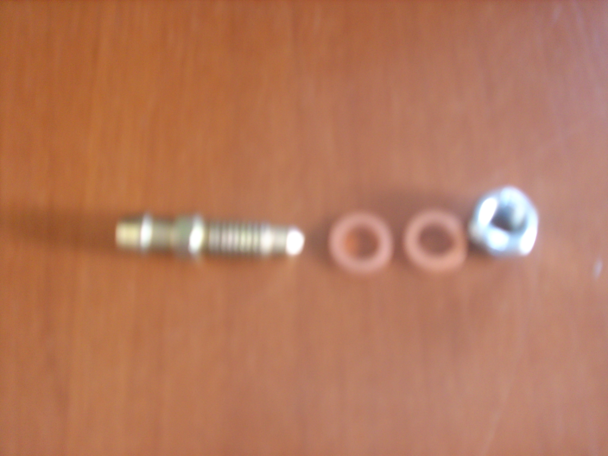

-Consertei o meu , de outro jeito, com um pino de latão usado para sangrar o freio,ele é "vazado" de um lado a outro, não sei de que carro é, mas ficou muito bom e nem precisou usar cola, porca, ou arruelas, que eu até havia comprado :( . Simplesmente eu abri o buraco na caixa do filtro de ar escareando com uma tesoura, apenas o suficiente para dar o começo na rosca do pino, depois com uma chave de boca apertei o pino até a base encostar na caixa do filtro, vedou super-bem! 8)
-Veja algumas fotos:
Vista do pino por dentro da cxa
Pino já rosqueado na cxa
Pino antes da instalação
