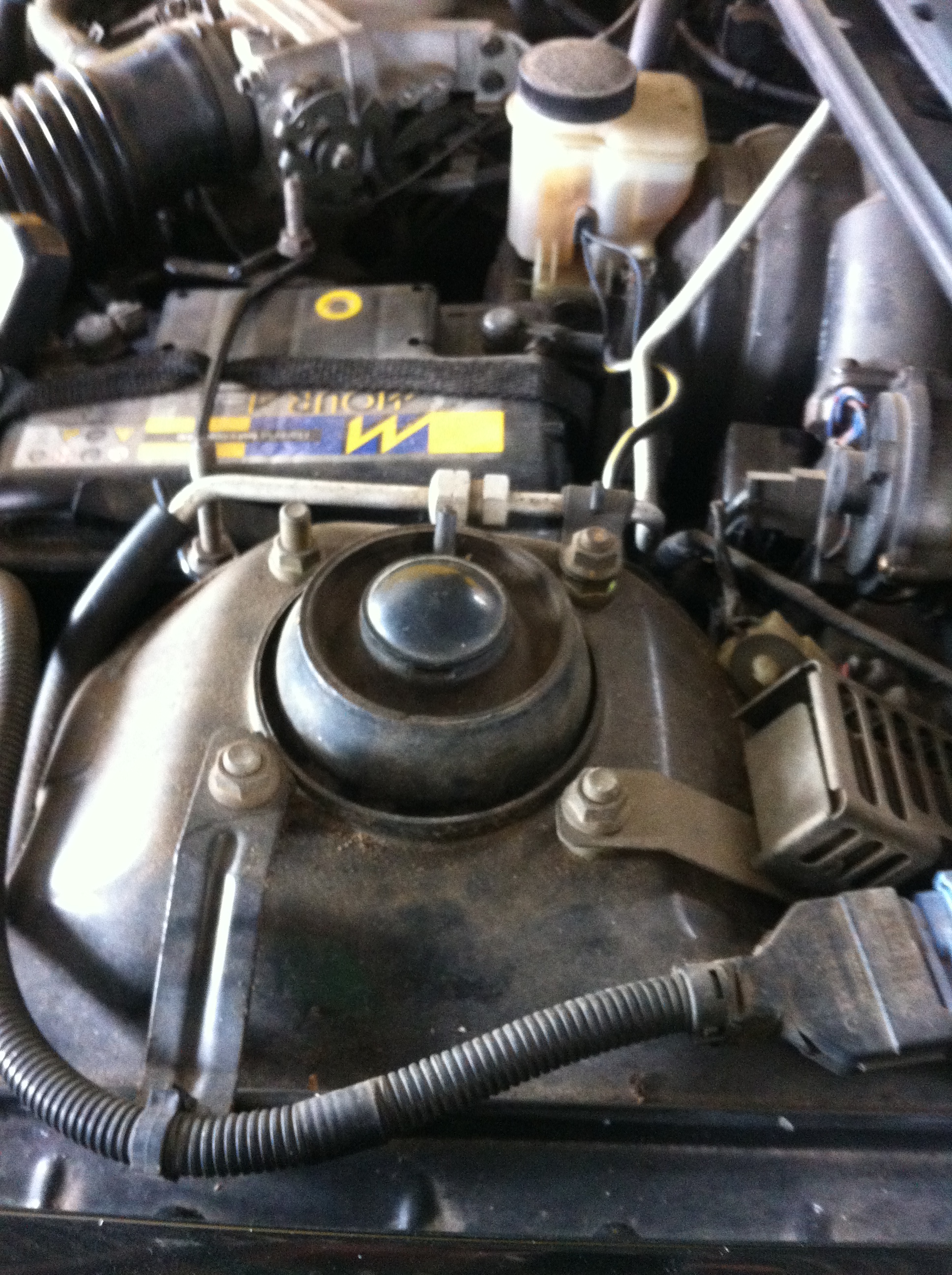

Mensagempor Luizhoreis » Qua Mai 15, 2013 1:09 pm
Olhem ai o que eu comprei é o KYB original mas não ficou legal achei que o carro ficou duro. Desculpem a sujeira. :oops:
Coxim KYB

Mensagempor mx3black » Qua Mai 15, 2013 1:34 pm
Luiz o KYB é original mazda, inclusive o amortecedor de mala tbm é KYB ou Kayaba.

Mensagempor Luizhoreis » Qua Mai 15, 2013 2:04 pm
Mas parece que no V6 o motor é mais pesado e eles não ficam bem para as ruas Brasileiras.

Mensagempor Paulo » Qua Mai 15, 2013 2:46 pm
Também usei os coxins traseiros e dianteiros, bem como os amortecedores da marca KYB e achei que o carro ficou um pouco duro. Ganhou muito em estabilidade mas perdeu um pouco do conforto. Posso dizer isso pq estou com meu carro desde 97, comprei ele de um conhecido, com apenas 4 anos de uso, e a primeira coisa que percebi ao andar nele foi o conforto ao rodar e a suspensão macia demais para fazer curvas em alta velocidade. Lembro até hoje da primeira vez que peguei uma estrada, afundei o pé e quase rodei numa curva. Hoje com a suspensão mais dura já peguei a mesma estrada e foi muito fácil.
Em um encontro aqui no Rio ouvi de um colega que colocou amortecedores Monroe que eles eram mais macios, privilegiavam mais o conforto.
Existe também os amortecedores e coxins da Tokico, que são bem mais caros e também dizem que são originais. Eu realmente não saberia dizer qual é a marca do original pq quando retirei as peças do meu carro para trocar só tinha a inscrição mazda, nada mais, inclusive nos amortecedores de mala.
Com relação ao uso/adaptação dos coxins do Kadett,e qualquer outra adaptação que seja segura, acho de grande valia pois sabemos que com o passar dos anos vai ficando cada vez mais difícil conseguir peças de reposição originais. Ter alternativas seguras para manter o carro em uso é muito importante, isso evita a desvalorização do carro e possibilita podermos manter nossos veículos sempre em dia por mais tempo, e muitas vezes com um custo muito menor, e o mais importante disso tudo, tirar aquela onda com nossos carrinhos na rua, que dão de 10 em muita carroça nacional e importada, hehehehe.
