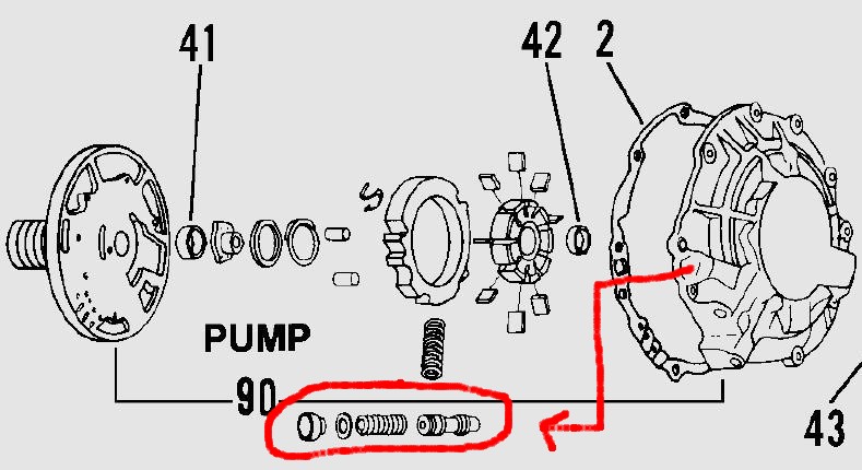

Ja consegui arrumar ele, o problema estava na válvula de alivio da bomba de óleo do cambio, ela travou e causo tuda esa vagunça que segundo os (Especialistas no cambio automatico) iba me levar de R$ 3000 a 5000.
Foi so tirar a valvula limpar com uma lixa de carburo 1300 ou 1400, esticar a mola um 5% e montar, e depois so disfrutar do Mazda com uma economia de 3000 a 5000 R$ em numa reforma da caixa coisa que acho muito cara si tomamos a referencia que o kit de overhaulin completo custa nos Estados Unidos U$S 60,00 para uma caixa GF4A-EL
Bomba do oleo cambio (GF4A-EL)
