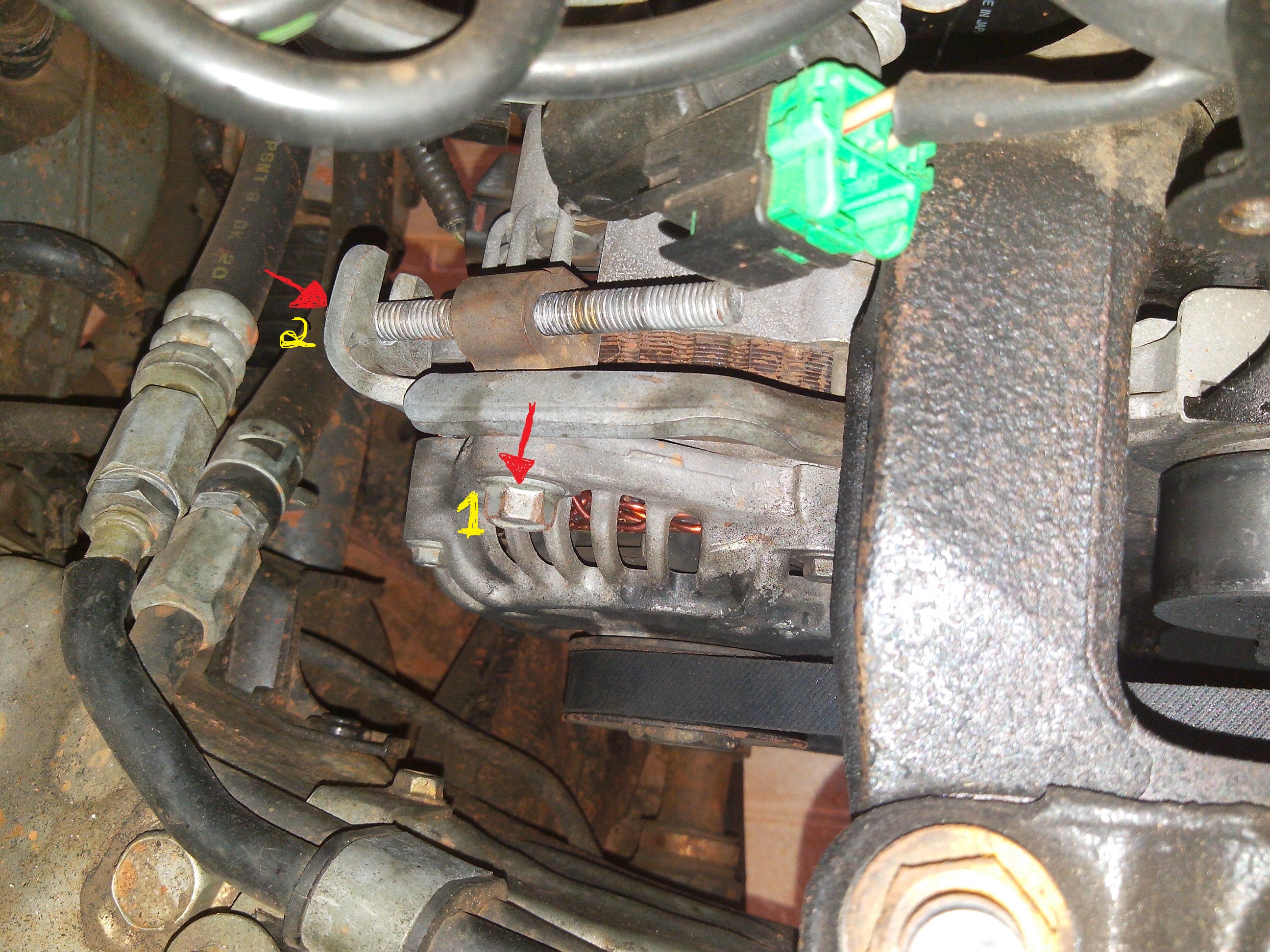

DICA-depois de tirar a polia e colocar as correias no lugar as correias não vai encaixar com folga por isso solte o alternador ele vai te dar uma folga de uns 5 centímetros que vai ser o suficiente pra passar a correia .

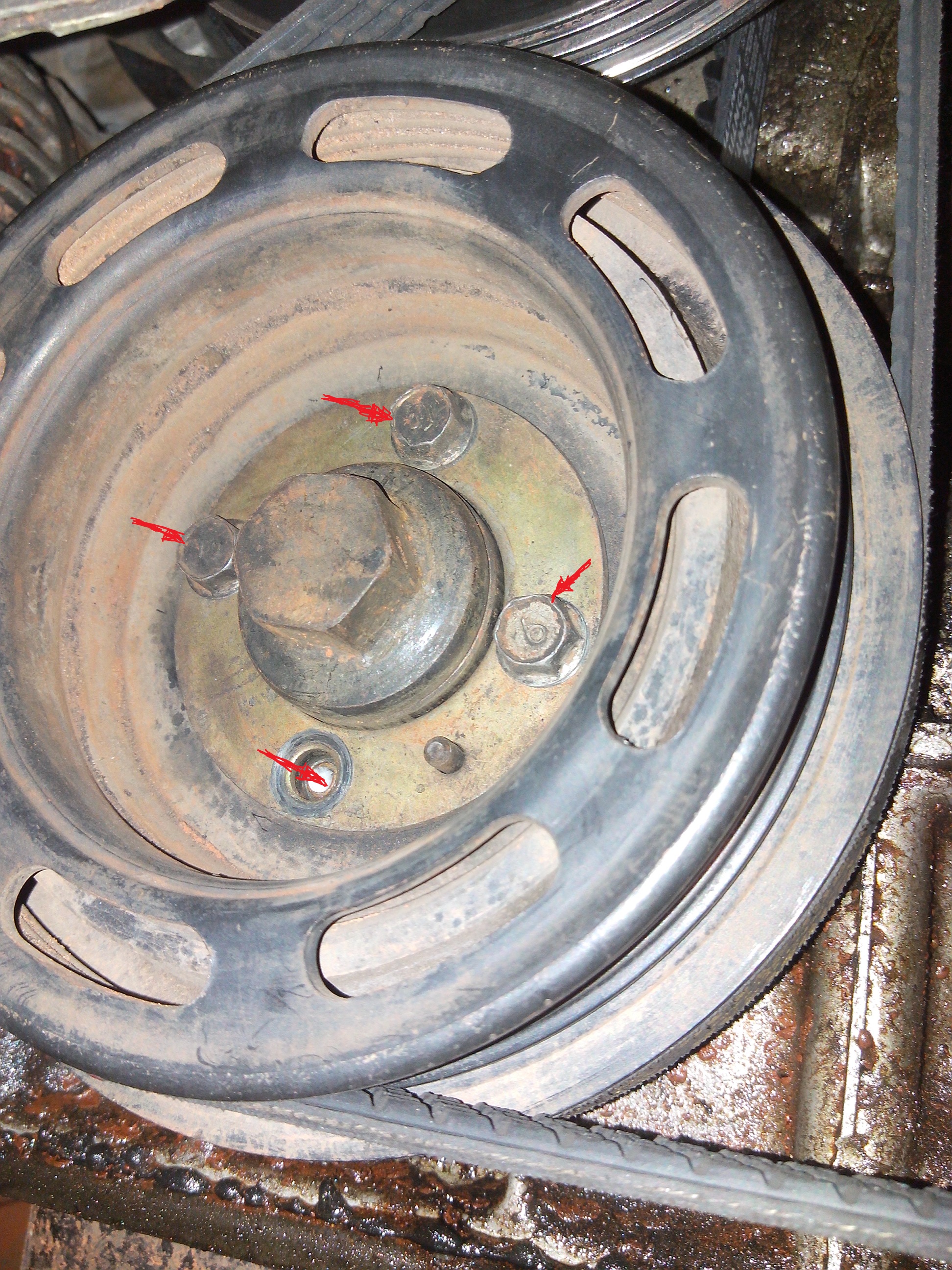

Polia que fica em baixo que passa as duas correias com apenas 4 parafusos chave 10 solte os 4 a polia vai sair coloque as correias no lugar
alternador tem 2 parafusos chave 12 o 1 é o que solta o alternador e o 2 é para esticar quando esta cantando a correia

Olha soh q ironia: na foto do alternador vc mostra 2 parafusos neh isso??? mas na vdd sao 3, um de ajuste da correia para estica-la qdo tiver cantando e os outros 2 de fixação do alternador, o q vc tah mostrando eh molinho de soltar mas o outro que estah mais em baixo, no meu carro ele estah com a cabeça pelo outro lado, eu terei q levantar bem o carro, e tirar em baixo do carro mas como ainda n comprei aqueles calços para mante-lo em segurança ainda n soltei e toh dependendo de tirar a outra correia primeiro... fica a dica para todos q com certeza vao precisar fazer o svc. abraços

Agradeço a todos os amigos q m ajudaram a trocar as correias, jah consegui e taum logo eu tenho um tempinho vou postar aki o passo a passo com algumas figuras bem detalhadas para n ficar nenhuma dúvida, de antemão, n foi possível retirar a polia do lugar pois a mesma além de ser presa pelos 4 parafusos, mostrado na foto do amigo valcracker, eh presa tmb pelo parafuso gd central e ao tentar tirar a polia tmb girava logo nao conseguir tirar a polia mas m ajudou na colocação da correia do alternador pois o parafuso da polia do alternador, q fica pelo lado de dentro, n conseguir retirar, entaum coloquei a correia girando a polia o q n eh a maneira correta, mas conseguir... abraços

blz Miguei que bom que consegui cara fico feliz por vc ter economizado uma grana tbm só quero deixar mais um comentário acho que cada carro e modelo deve ter alguma diferença como na foto pelo menos no meu só tirei os 4 parafusos da polia aquele do centro é fixo no meu e como na foto foi os 2 parafusos que soltei o alternador se movia para traz agóra to esperando pra ver quanto tempo aguenta minha correia na próxima vou fazer um vídeo pra compararmos abração
