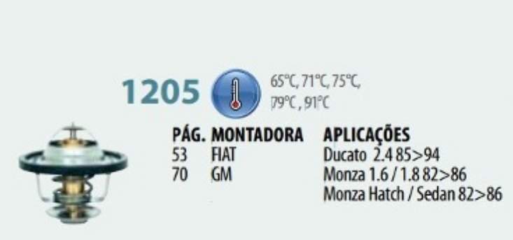

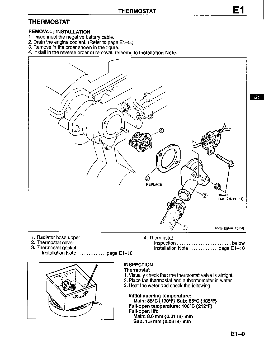

aqui vcs tão falando em trocar peça, mas vcs tem q saber q não é so tamanho e aparencias q importa, a valvula do mx3 se não estou enganado abri com 82graus e a de um monza começa a abrir com 92graus cuidado galera, peça não tem q ser so parecida não
Re: me ajudem ai mazdeiros
Mensagempor GilbertPink » Sex Fev 07, 2014 10:28 am
daltolp escreveu:Pessoal estou querendo trocar a valvula termostatica antes que possa ocorrer o problema de travamento. Não quero apenas remove-la como a galera anda fazendo.
Bom, como nunca vi essa peça e tenho visto varios anuncios com modelos diferentes gostaria de saber qual modelo comprar.
Alguem pode enviar uma foto, ou especificações, medidas, etc... Meu MX3 é 1997 1.6L
http://produto.mercadolivre.com.br/MLB-528109817-valvula-termostatica-monza-1618-de-82-a86-gasolinaalcool-_JM :D

Temperatura entre 65°C e 79°C segundo o desenho
