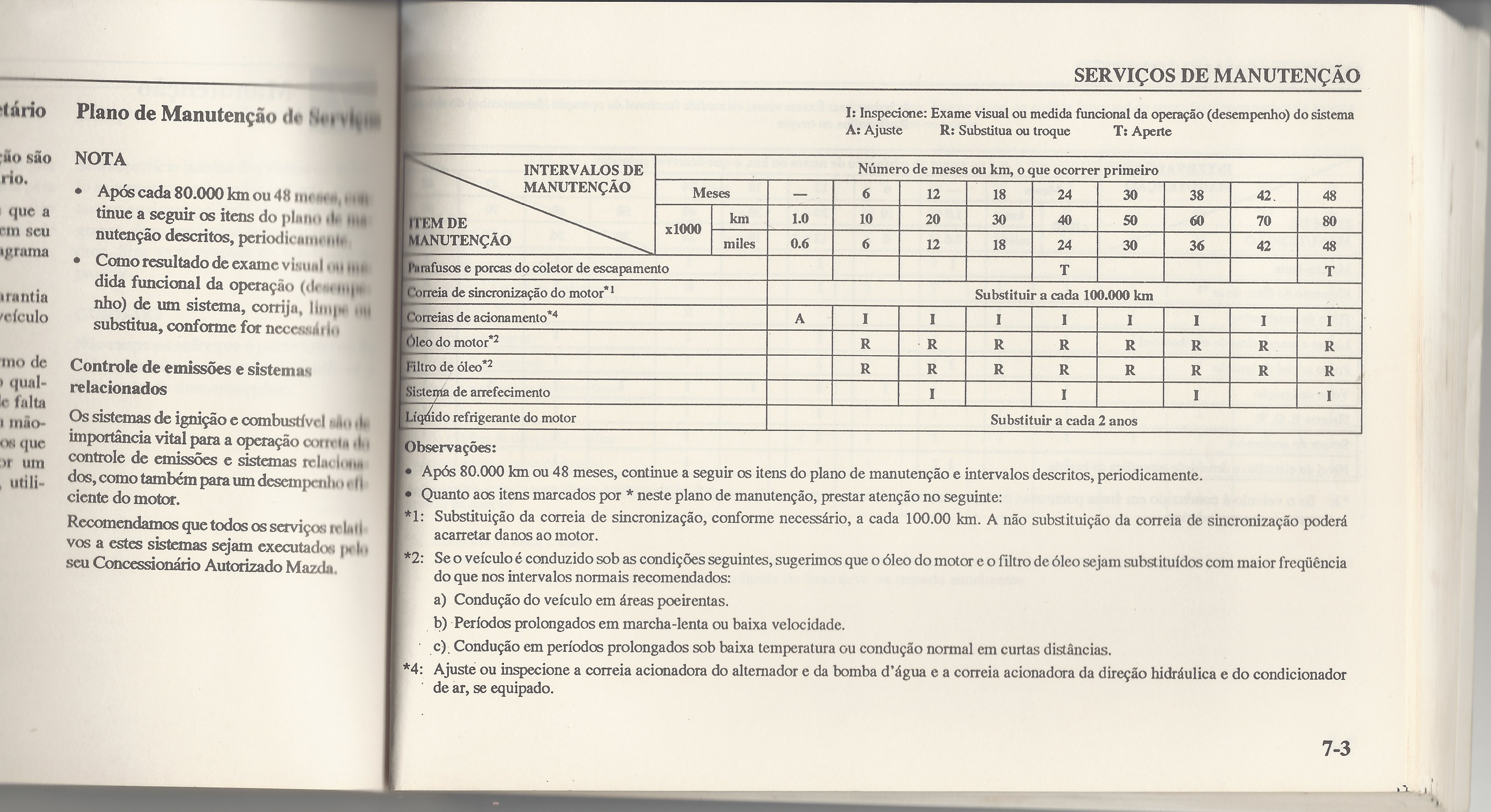

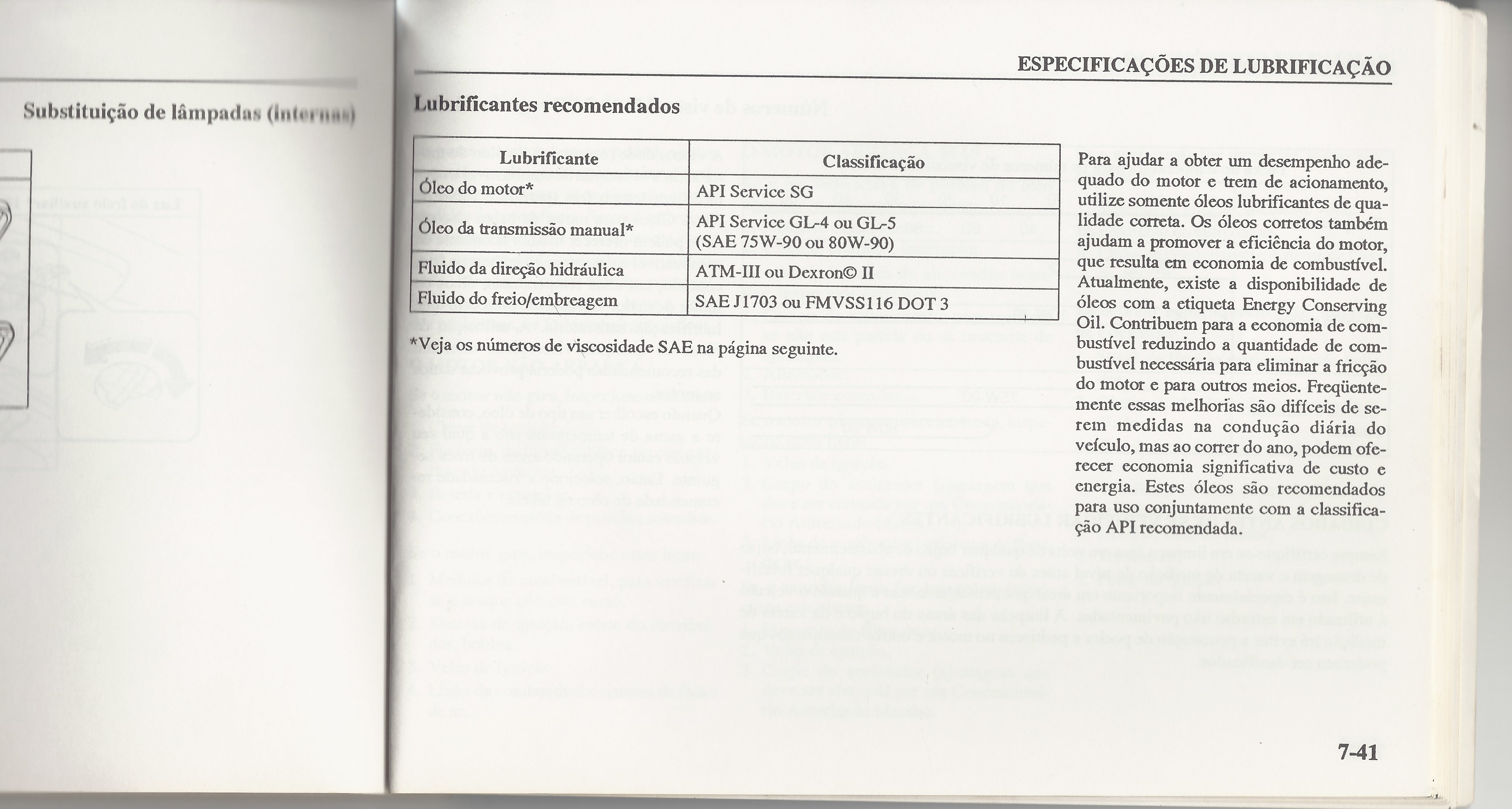

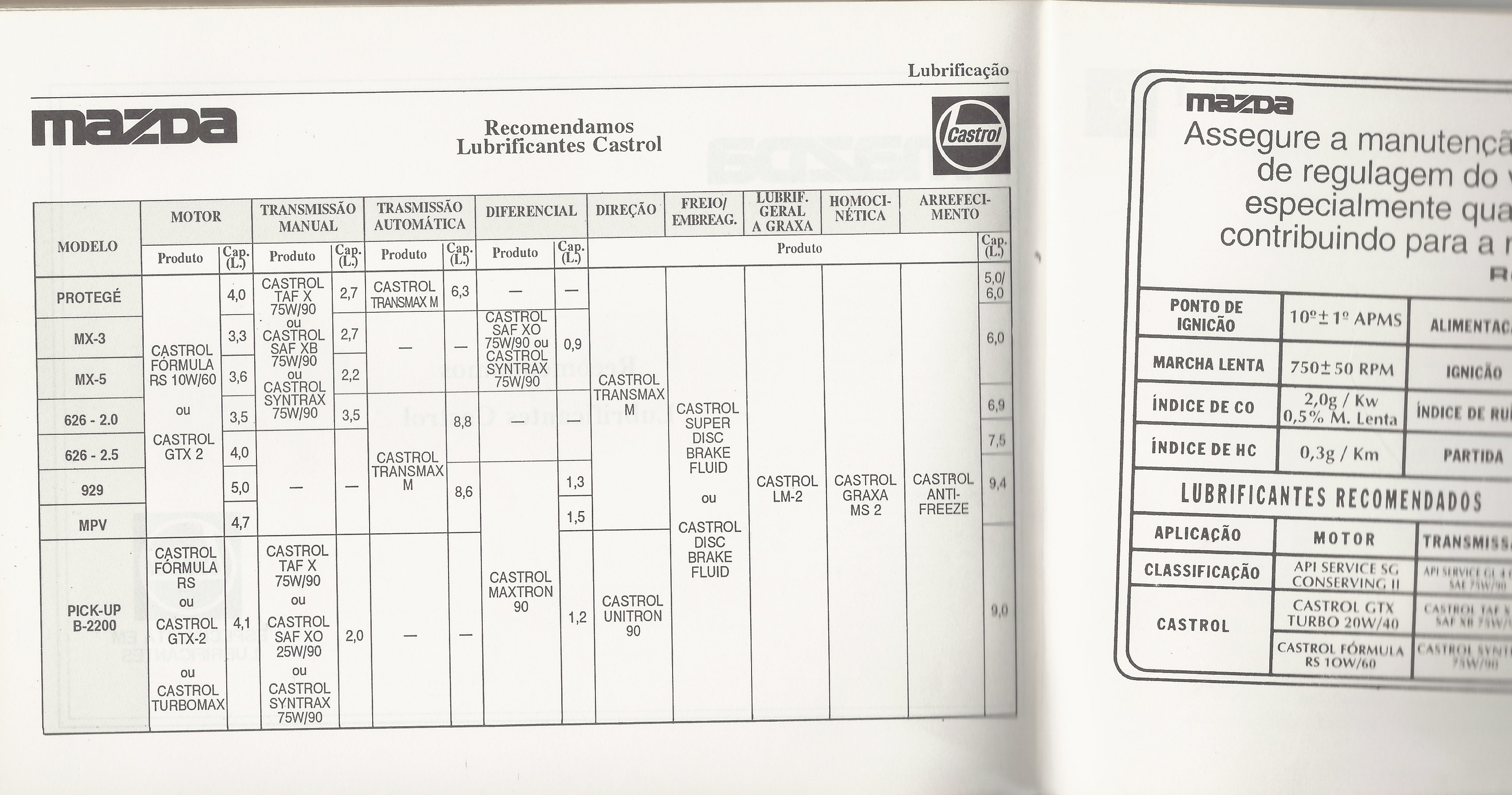

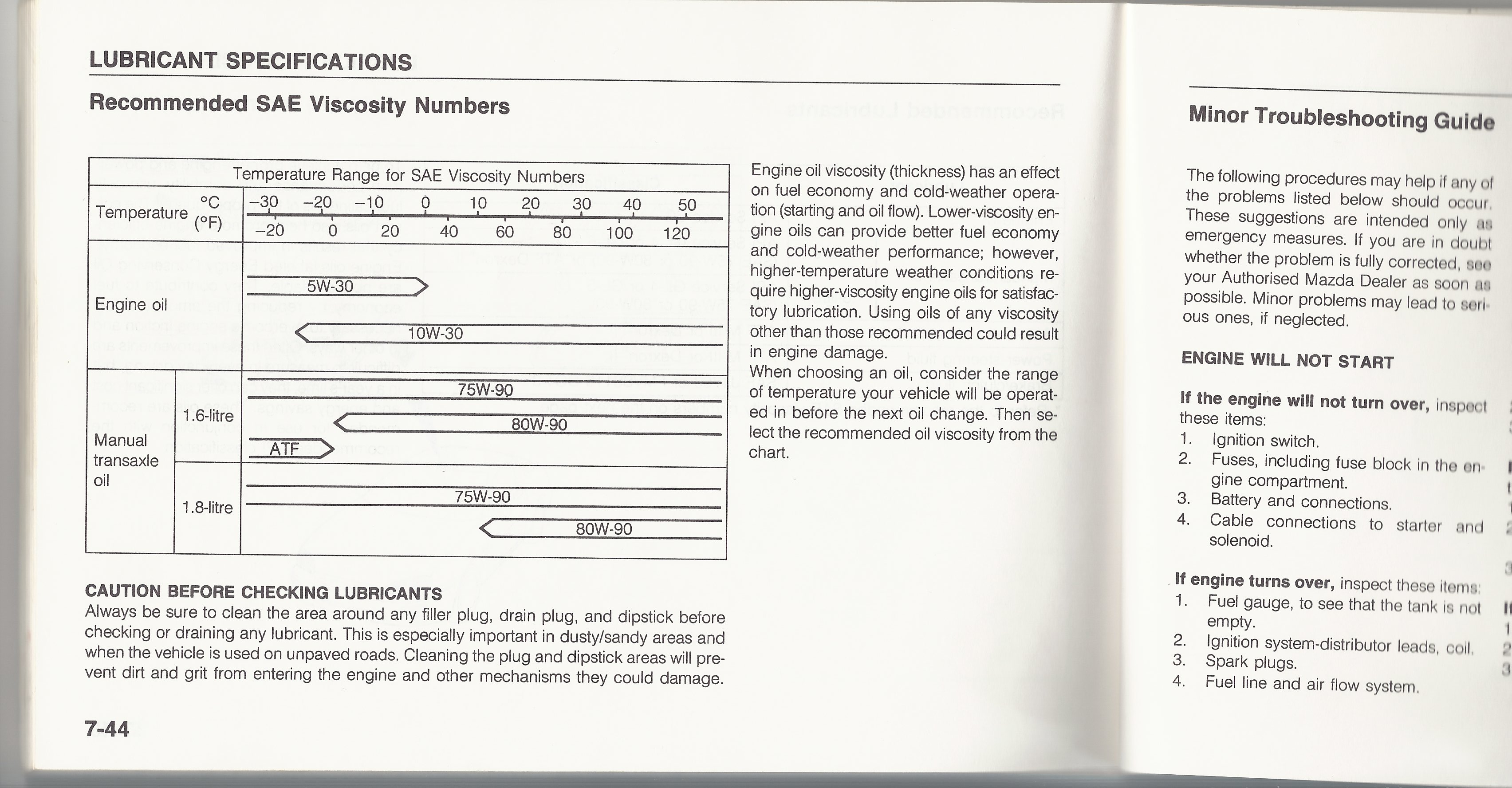

Seguem as páginas dos manuais do MX-3.
Capa do manual em inglês.
Capa do manual em português.
Manual original em inglês
Manual original em português.
Página adicionada pelas concessionárias no Brasil 1
Página adicionada pelas concessionárias no Brasil 2
Lubrificantes recomendados
Troca de óleo e filtro

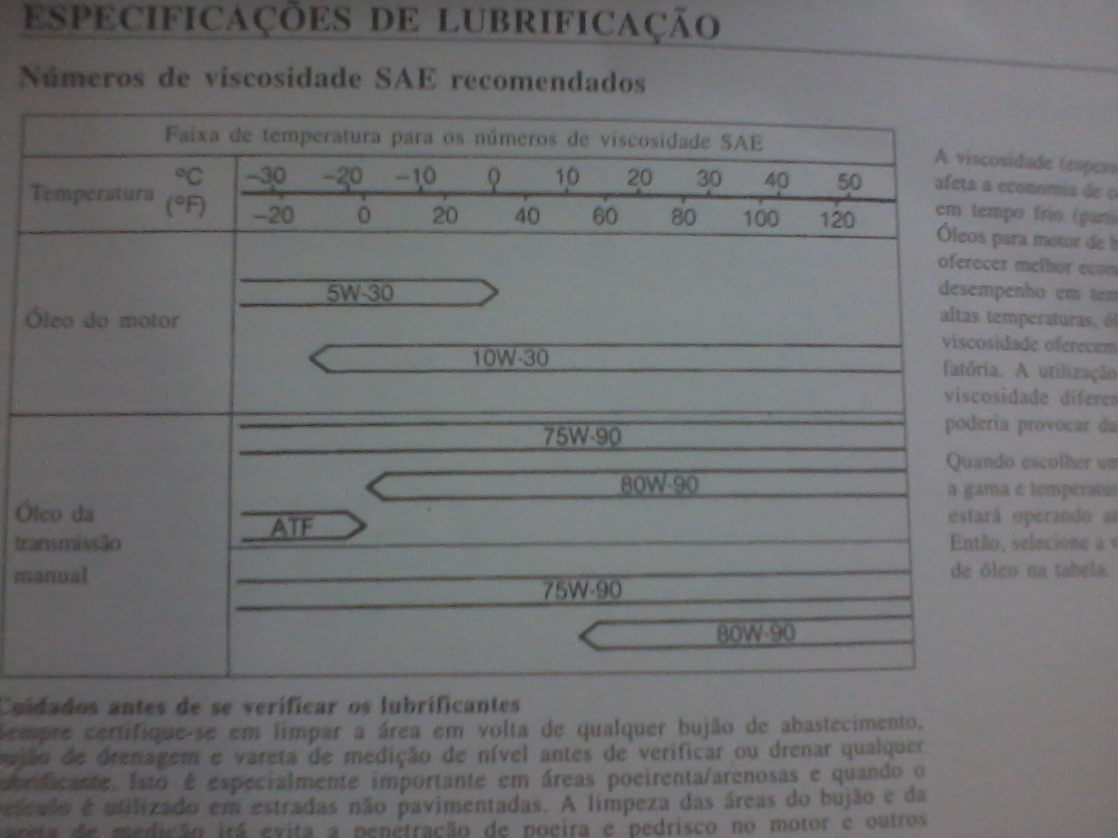

Porém, meu MX3 é ano 97, veio com o manual atualizado, segue algumas fotos apenas para conhecimento...
Como podem ver a capa do manual possui uma diferenciação no "azul", não é sombra, é a cor da capa mesmo!

Oi Fabiocamo,
Antes de mais nada, o meu post é sobre óleo do motor, que no seu manual é exatamente a mesma coisa que no meu................portanto, agora sei que para o MX-3 1997, o óleo recomendado é o mesmo que o dos modelos anteriores.
O que aparece diferente é a tabela do óleo do câmbio, e aí me perdoe, mas certamente houve um erro de impressão..............perceba que tanto na parte de cima como na de baixo, os óleos recomendados são os mesmos (75W-90 ou 80W-90), com faixas de temperaturas diferentes, o que não faz o menor sentido. Na parte de cima, aparece também o óleo ATF (Automatic Transmission Fluid), que é usado apenas em transmissões automáticas e em algumas caixas de direção hidráulicas.
Na foto que você anexou, a tabela especifica: Óleo da transmissão manual, portanto não poderia constar ATF. Creio que houve erro de impressão
Jamais se usa óleo de câmbio manual em caixas automáticas ou ATF em caixas manuais!

Na página adicionada pelos revendedores da Mazda no Brasil, há uma tabela com os óleos recomendados para os carros.
No caso do seu, 626 2.5 V6, só existe recomendação para transmissão automática, pois creio que não importaram oficialmente a versão manual. Seu carro provavelmente veio através de importador independente.
No site da Castrol mundial, o óleo recomendado para seu carro é o SYNTRAX LONG LIFE 75W-90 ou o UNIVERSAL 75W-90.
