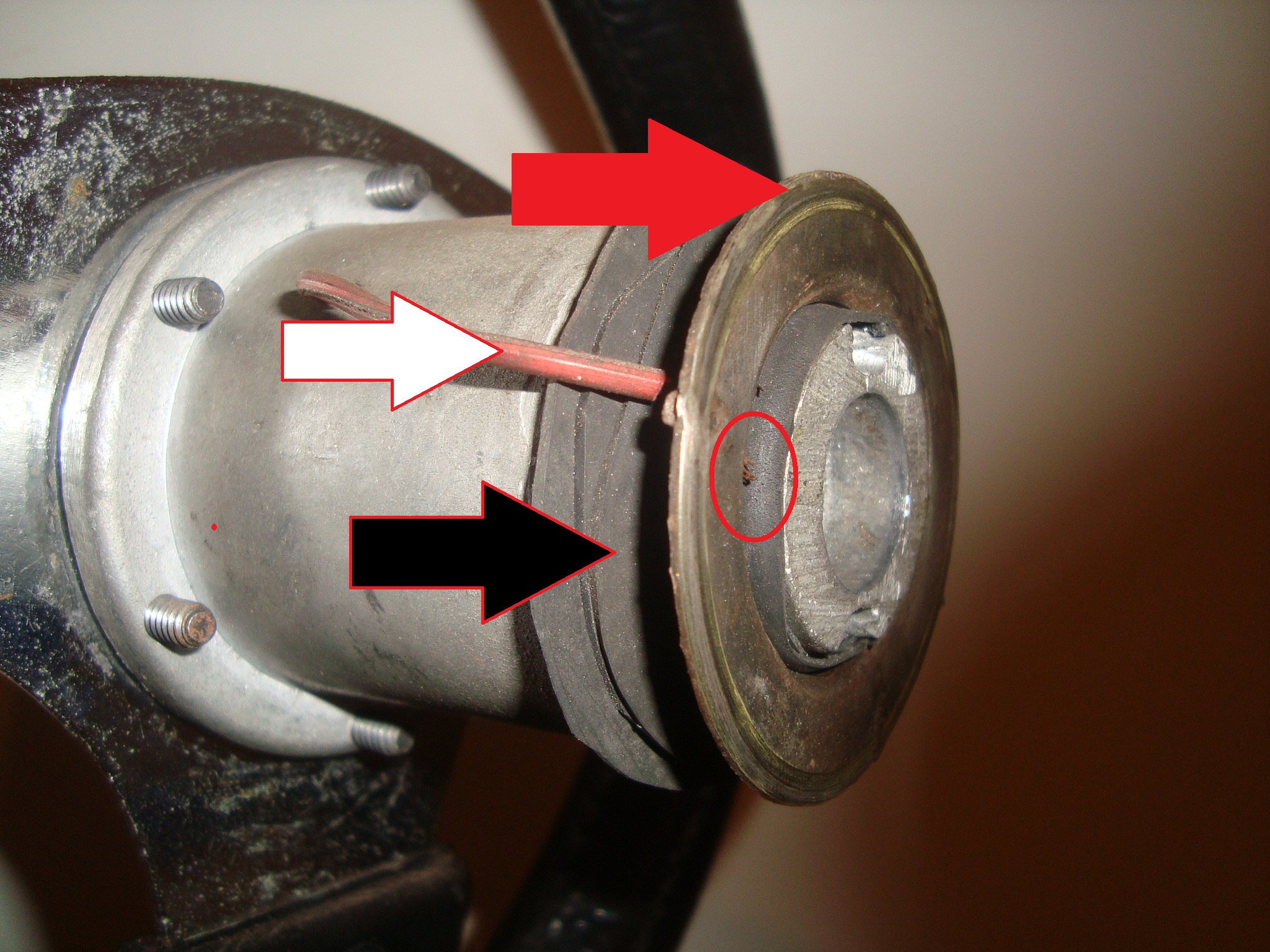

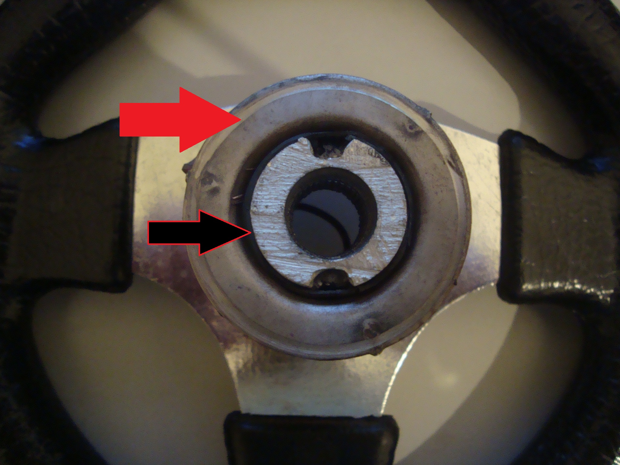

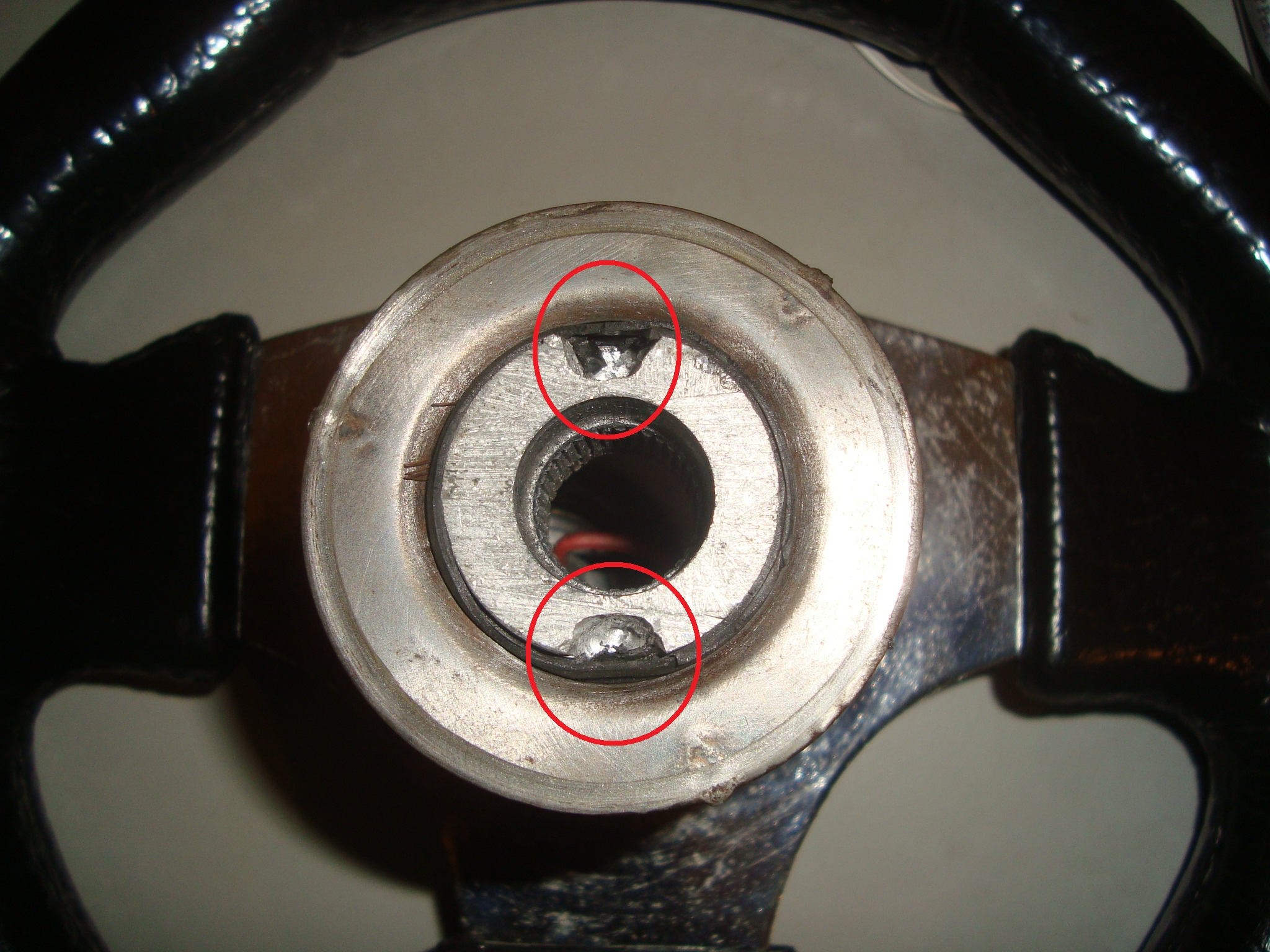

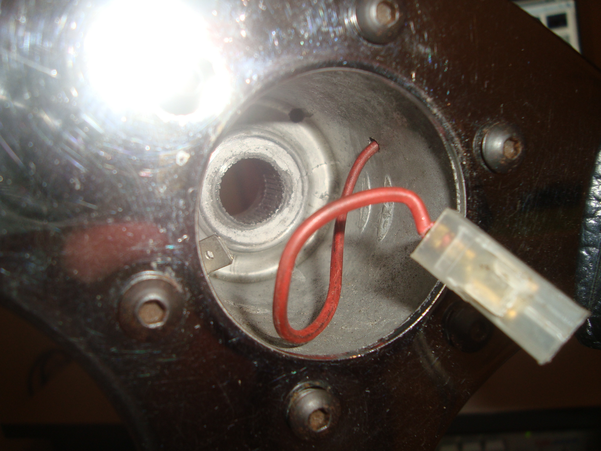

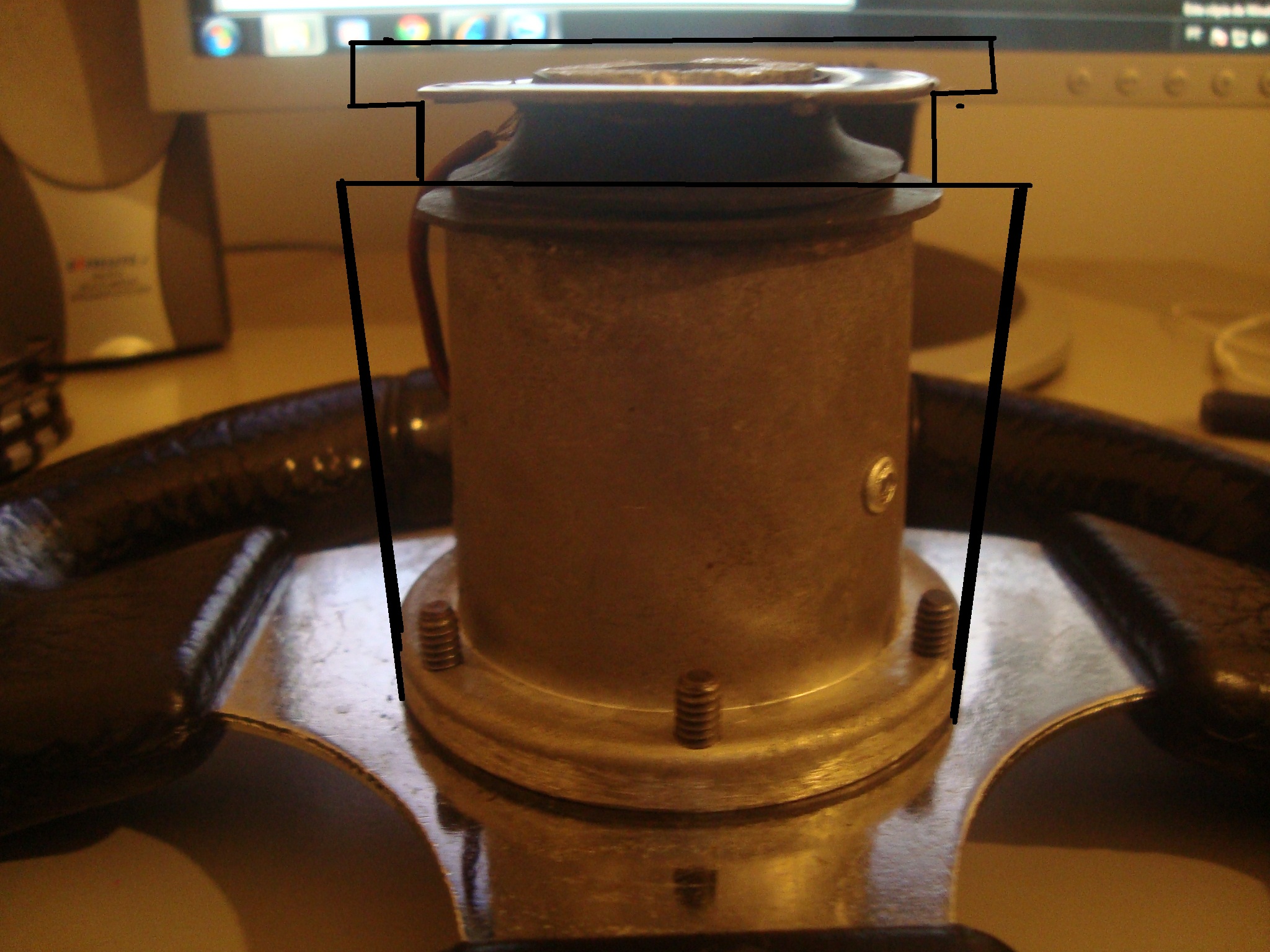

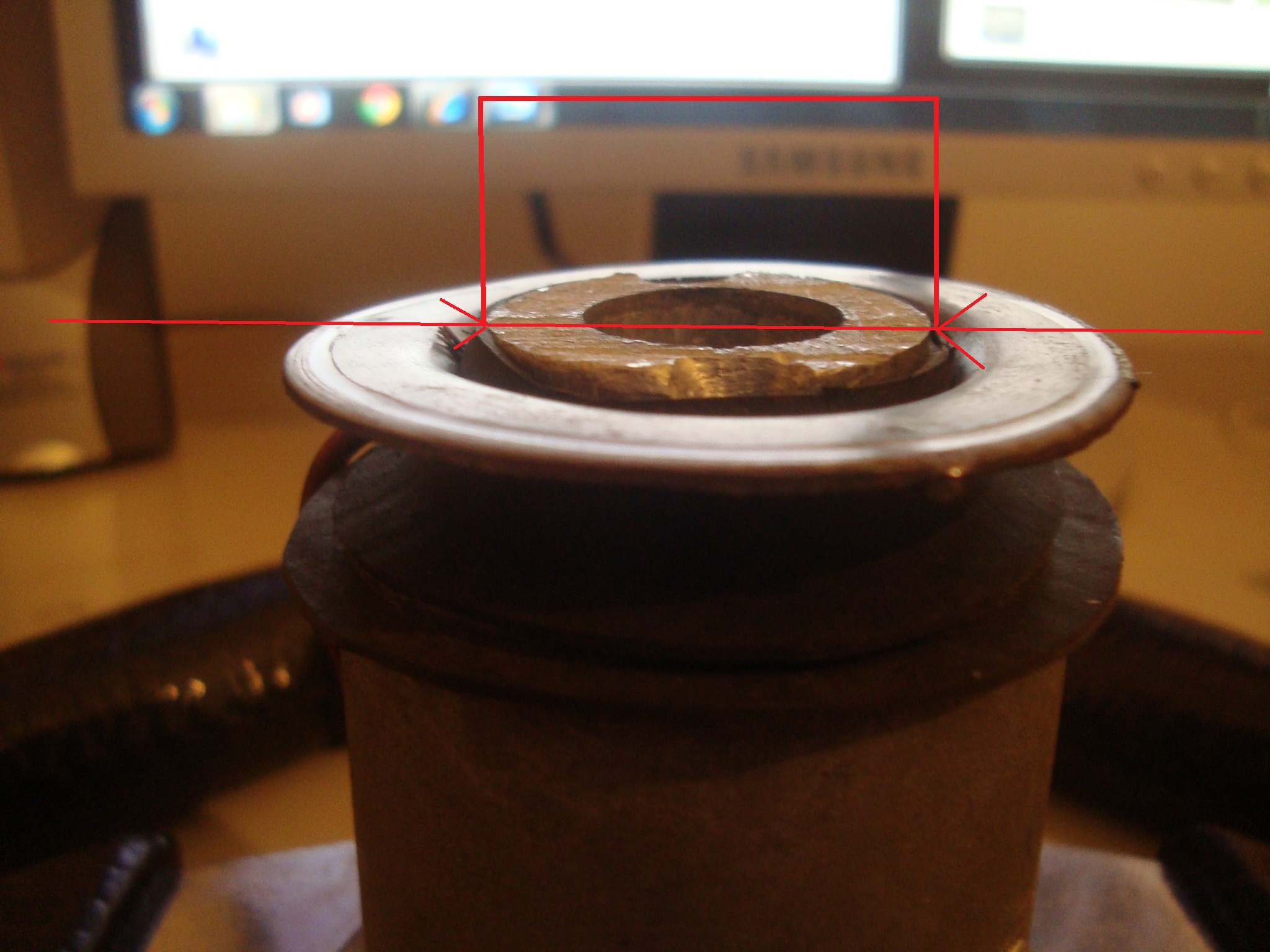

Fala pessoal, estou colocando algumas fotos do cubo do volante que adaptei para meu mx. Leandro Bertoni, espero ter tirado suas duvidas. abraços.
retirar as capas plasticas
cortar mais ou menos 1 cm para dar a profundidade correta das estrias
fazer dois cortes para encaixar na destrava da seta

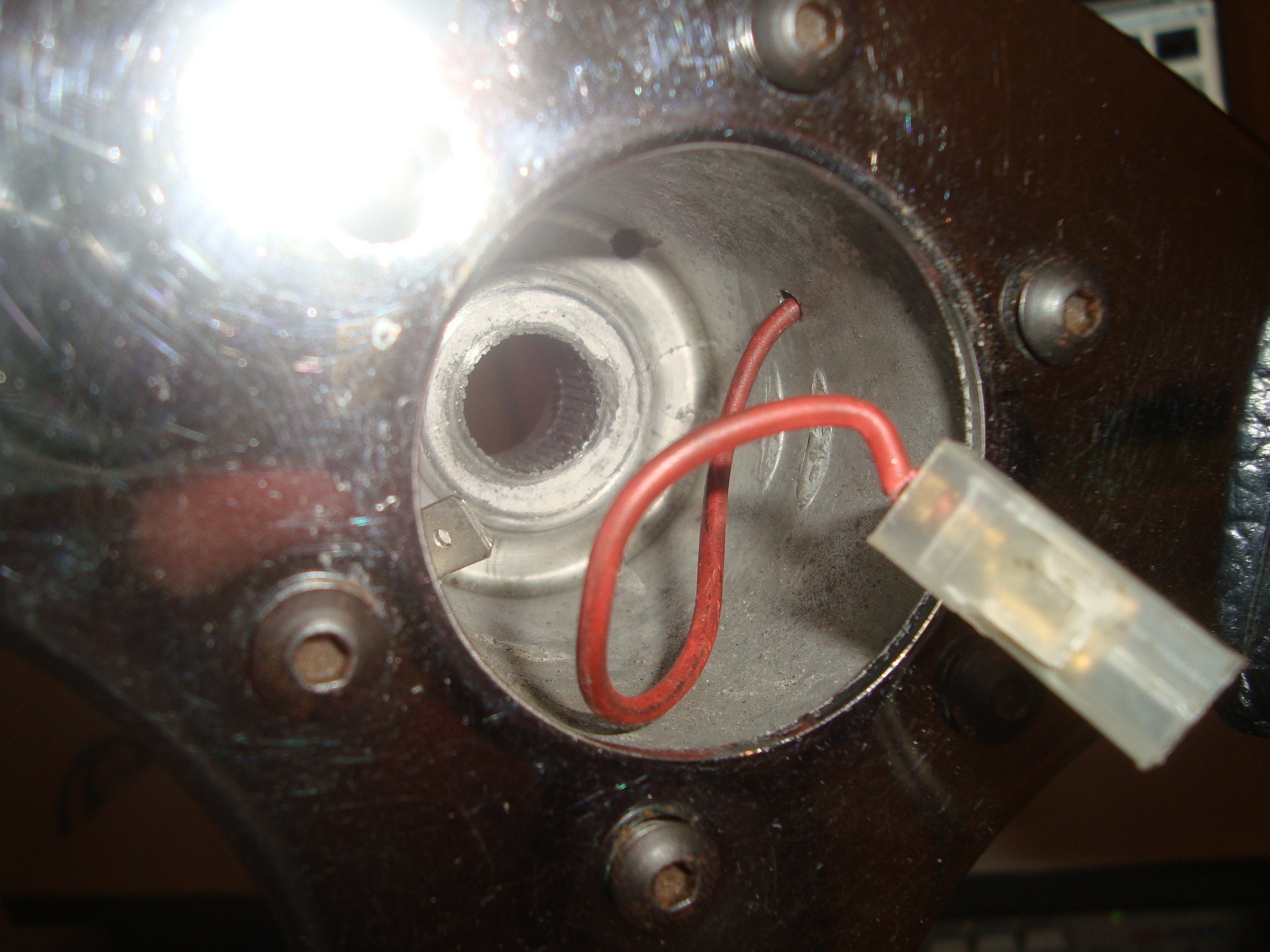

arruela para a buzina com isolamento de borracha.
o fio da buzina vai entre a arruela e a borracha.

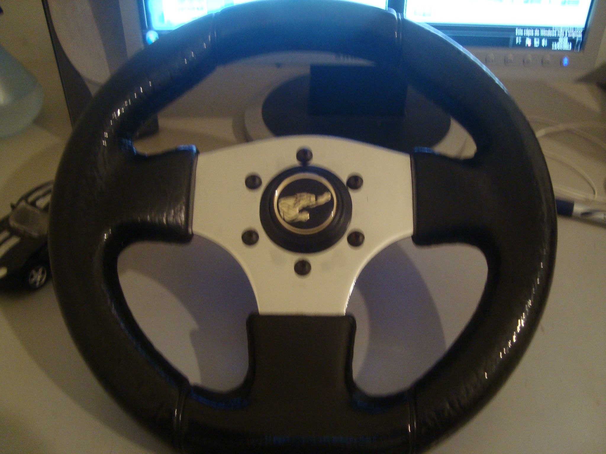

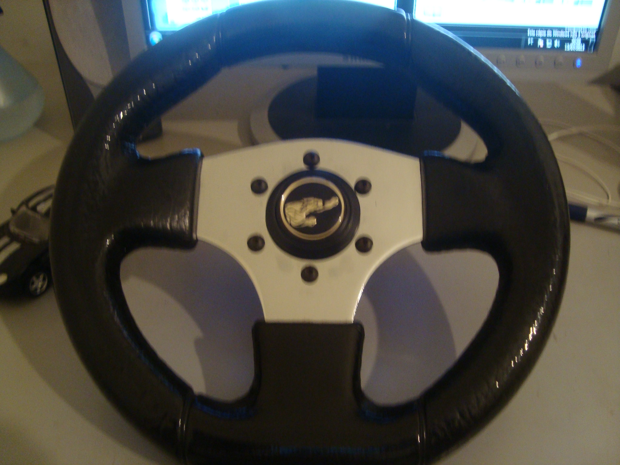

Mensagempor fabiocamo » Qua Jul 17, 2013 11:25 pm
esse cubo serve para volantes Shutt e volantes MOMO???

Mensagempor Alexandre Jota » Qua Jul 17, 2013 11:25 pm
corsinha antigo 96,97. volantes com 6 furos acho que todos servem.

Mensagempor leandrobertoni » Sex Jul 19, 2013 8:33 pm
QUAL MARCA DEU CERTO DO CUBO .
ABS
Re: Cubo do volante do corsa adp. para mx3
Mensagempor adilson de souza » Sex Jul 19, 2013 10:32 pm
Não serve não.
Recentemente comprei outro volante e tive de adaptar as furações.
