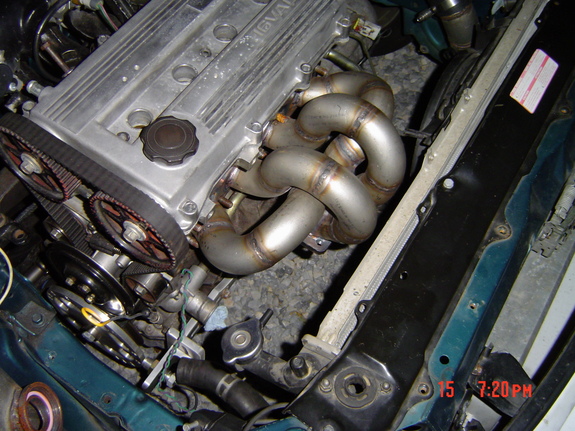

Primeiramente Boa tarde a tds, me chamo Brenno juca sou de belem do para, to restaurando o meu mx3 1997 que foi o meu primeiro carro e ja li que o motor dele ja é nalturamente preparado para turbo pois o bloco vem do 323 se nao me engano.
So que aqui nao brasil e nem la fora fazem kits pra ele eu to com uma duvida se eu poderia botar esse coletor turbo do mx-5 que o motor é o mesmo e se é vantagem trazer de fora?? me ajudem...

Mensagempor deepbluemx3 » Qua Mar 13, 2013 12:27 pm
O coletor do mx5 não serve, pelo que sei, a saída é inversa.

Mensagempor drigz » Qua Mar 13, 2013 8:12 pm
Manda fazer um coletor tubular.. Deve ser o caminho mais facil

Mensagempor .AJ. » Ter Mai 14, 2013 9:22 am
cara acho q vc esta certo pois pelo q andei olhando o mx5 sai com bloco e cabeçote com a mesma nomenclatura do mx3 97 q é B6 bloco e ze cabeçote então se o cabeçote é o msm, o coletor deve servir, mas se vc quiser o coletor top é melhor msm mandar fazer um tubular igual disseram, da bastante diferença

Mensagempor brennojuka » Sex Jan 09, 2015 11:37 am
gente desculpa ta rescussitando esse topico so que eu tava vendo umas coisas naquele site de uma concessionária americana que manda as peças para ca e olha o que achei para quem quer botar turbo no carro
http://www.jimellismazdaparts.com/produ ... 3450B.html
o coletor do 323 turbo dohc que da no nosso mx3
