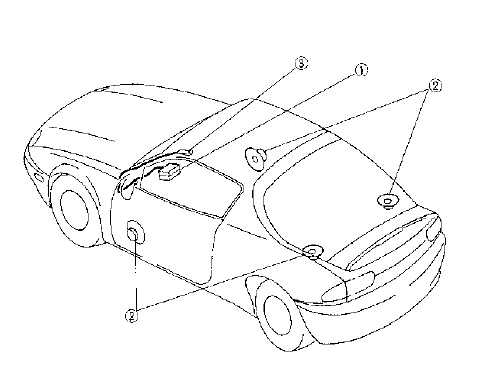

Alguem sabe dizer qual o tipos de falantes (Speakers) para se usar no MX-3, tanto na porta na dianteira quanto na parte traseira ??
gostaria das medidas originais do carro, ja procurei no manual e não encontrei.. :putz:

-São todos iguais, Redondos 5"X 4 ohms X 25W :D (A furação é diferenciada 3 furos a 120° ), dá pra colocar de 6" tranquilo prendendo 3 dos 4 parafusos. :D

quero trocar os speakers porem quero colocar uma medida que encaixe perfeito sem sobras de espaço ou adaptações..
por isso quero saber na concepção da mazda que tipo de medida de speaker ela projetou para ser instalado nos espaços...

Dá pra prender com 3 parafusos nos locais originais, se for prender com 4 parafusos tem que furar o papelão em 1 lugar, os locais previstos originalmente são para 3 parafusos a 120° como disse no meu post anterior.Existem tb no ebay adaptadores para falantes de 3 para 4 furos, ou vc pode fazer de madeira, MDF...
