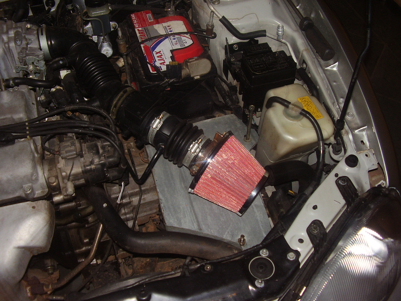

Mensagempor Bruno Brasil Bueno » Seg Abr 29, 2013 7:45 am
Eu uso um filtro esportivo no meu MX-3, coloquei o filtro bem na entrada no MAF, na junção eu peguei um tubo do filtro de ar de um monza velho,cortei na medida certa, e prendi com duas abraçadeiras, uma na junção presa no MAF e outra presa no filtro, ficou perfeito, e ainda mantive a parte de baixo da caixa do filtro de ar original para proteger de espirrar água no filtro. :D
