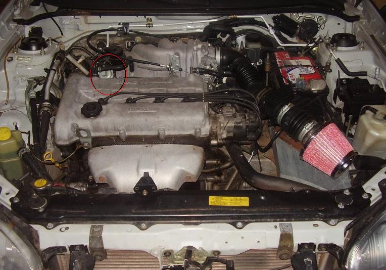

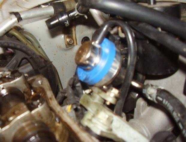

da uma olhada no regulador de pressão de gasolina, ele pode estar agarrando e como o proprio nome diz ele regula a entrada de gasolina e por isso o motor pode ta falhando, se não mi engano é o msm do tempra
esse era o q veio no meu carro
esse é o q uso agora, se não mi engano o msm do tempra

bom uso o regulador azul do tempra a mais de 6 meses ele trabalha na msm pressão do do mx3 q é 3,0 por mim podem ate colocar no topico de peças compativeis
