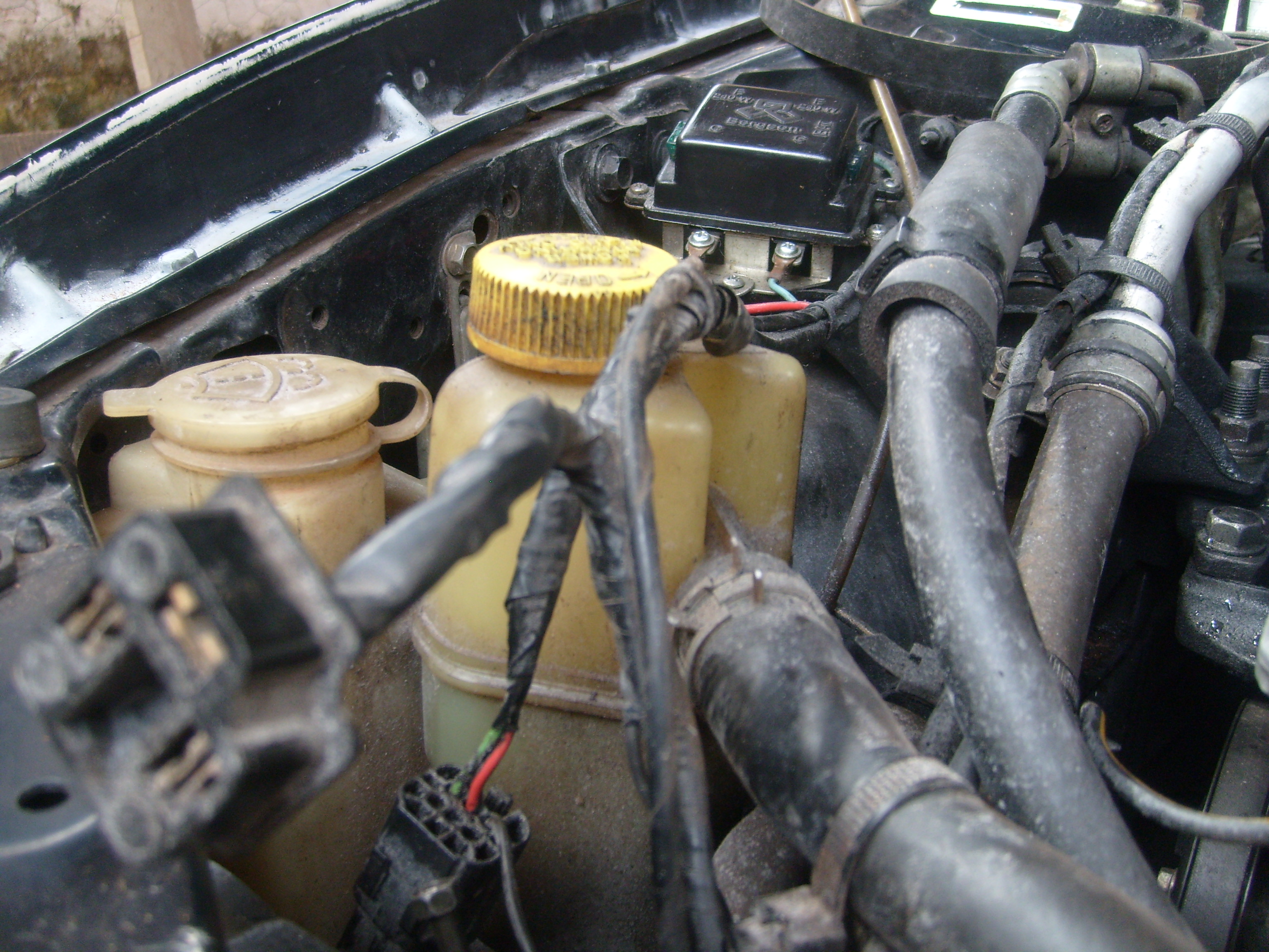

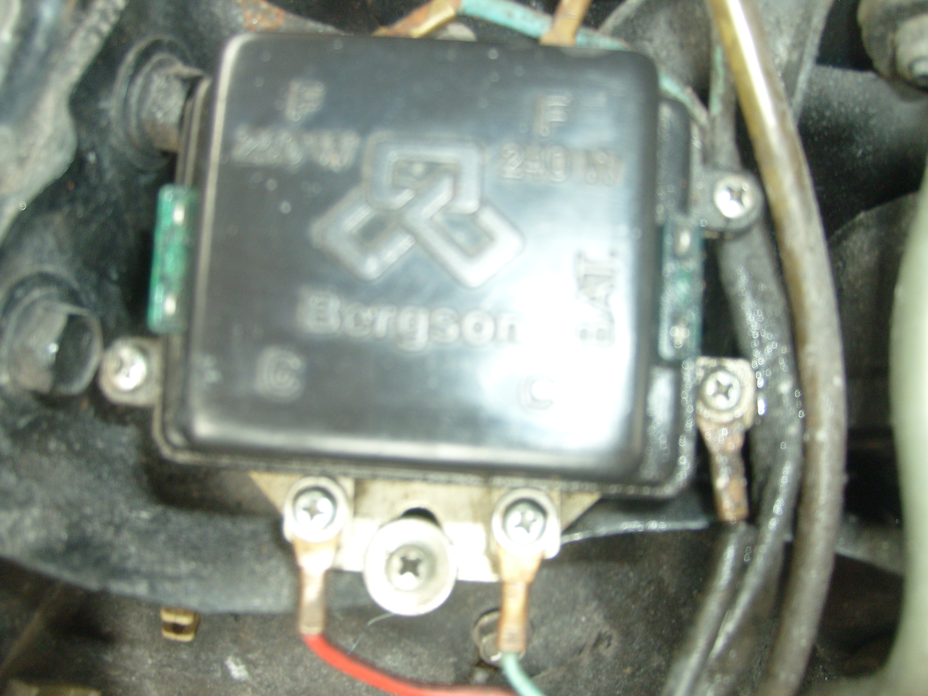

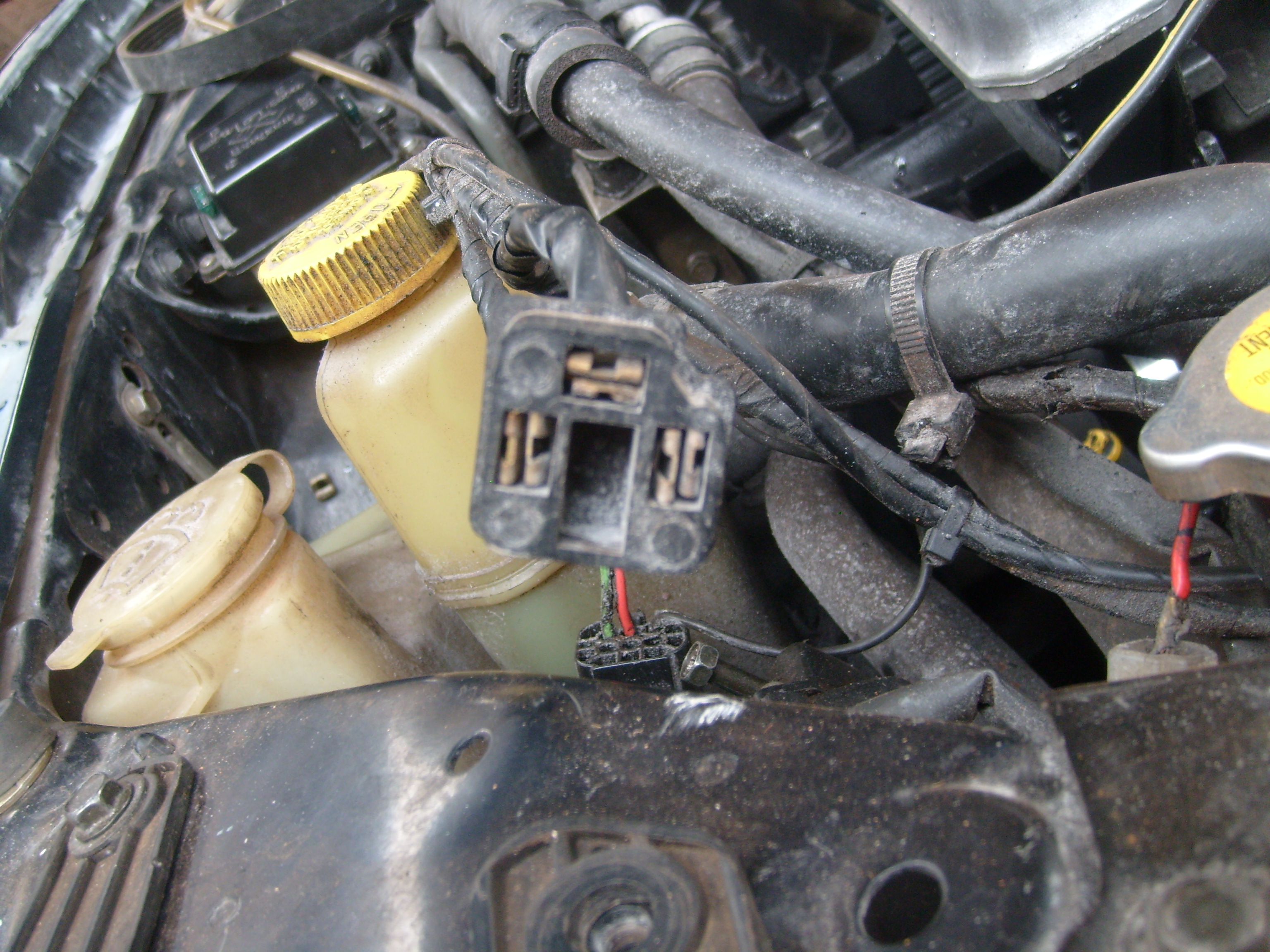

opa beleza vinye eu uso , mas tive q colocar um rele para não derreter o enterupitor q acende o farol mas vc vai ter q trocar o bocal das lampadas por um de baquelite para não dereter depois posto umas fotos ara vc ver ate masss um abraço

as fotos da ligação
rele das lampadas

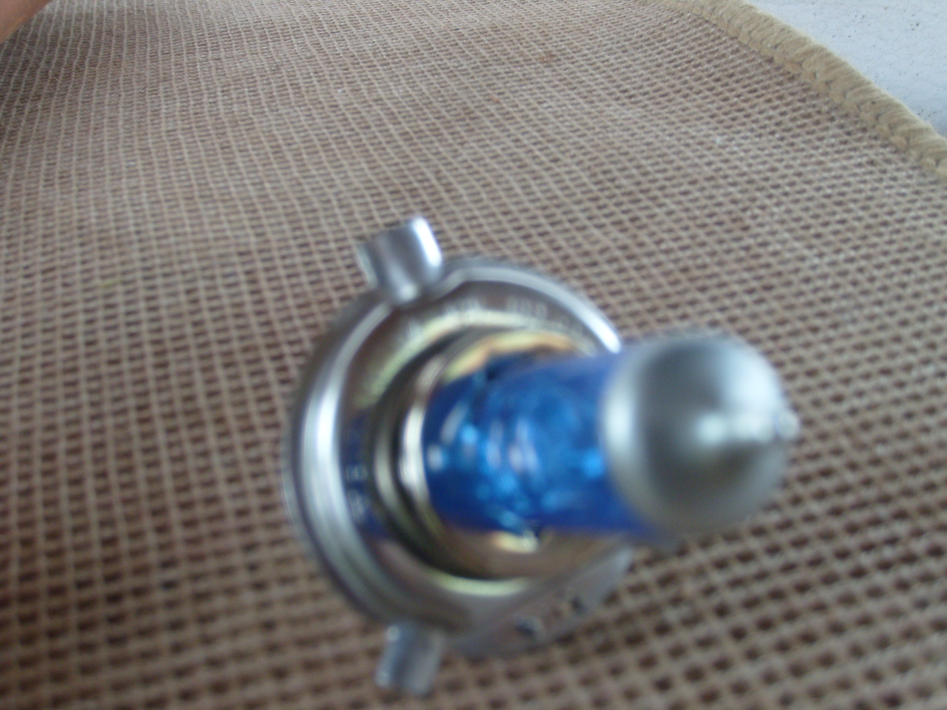

lampada super brancas 100 por 90 w
bocal de baquelite , não derete com o calor das lampadas , 100 por 90 w
o esquema da ligação
