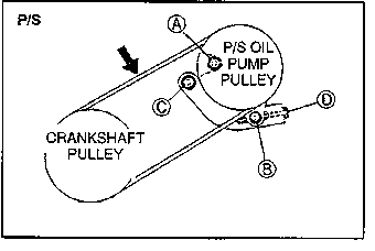

galera to numa duvida, minha pergunta deve ser bem idiota mas não custa pergunta, ja consegui soltar a correia do alternador bambeando o parafuso dele, mas a correia da frente nao consegui acha nada pra bambear, alguem ai pode ajuda?

não é a correia dentada são as correias do alternador e bomba dagua (principalmente)

embora o topico seja antigo e eu só vi agora, vai la :
é facil cara, do mesmo jeito que vc fez com o alternador vc tem que fazer com a bomba da direção....
veja na figura abaixo :
é só afrouxar os parafusos A C e B, dai vc tem a regulagem pelo parafuso D. Então, é só afrouxar o parafuso D até a bomba descer o sulficiente para a correia sair......
PS: note que na foto é da versão sem A/C, portanto não tem a polia do mesmo, mas é a mesma coisa...

Eu troquei as duas correias do meu MX hj, a do ar e direçao estava uma correia 4pk1000 8O
1,5cm menor que a correta, foi mo trampo pra tirar mesmo soltando tudo a bomba da direçao a correia nao saia normal.
Devia ter cortado :twisted: Girei o motor e saiu .O parafuso de baixo da bomba nao dava pra pegar com a chave canhao pq o parafuso tava grudado com a polia do ar. Depois com a correia nova tudo ok
Gostaria de perguntar o alternador era pra ter 3 parafusos tb. Os 2 de cima ok, o que desliza e o que estira, agora o parafuso de baixo onde o alternador gira nao tinha cabeça... parecia ser diferente como um parafuso fenda, nao consigo ver exatamente alguem tem uma foto de frente de como era pra ser?
