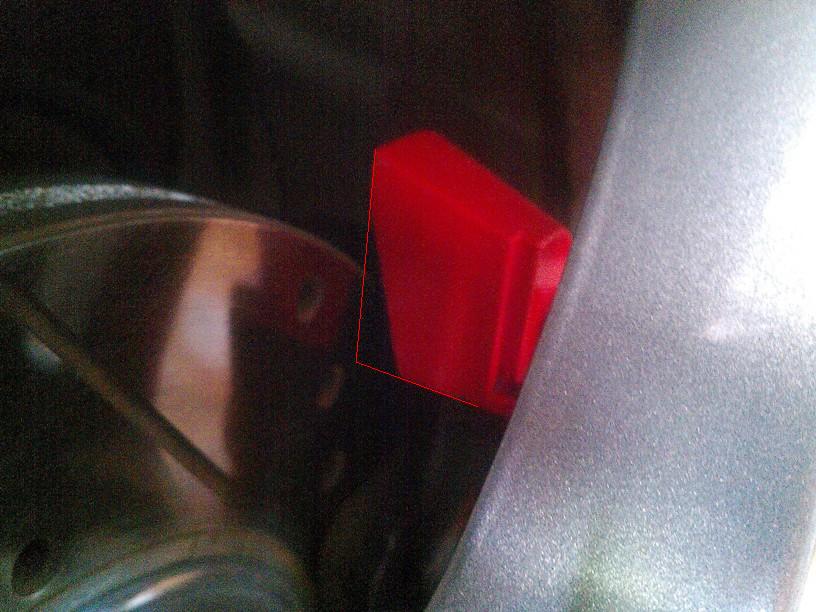

daltolp escreveu:Tbm tenho dessas, dps tiro a medida pra vc. Mas acho q a 19cm seria para pinça de freio traseiro q geralmente é menor mesmo.
Dica, as minhas fixei com Silicone Vermelho pois suporta melhor temperaturas elevadas. Estão intactas e bem firmes, instalei há 4 meses e rodou +- 2mil km sem nenhum problema.
Como disse o Adilson, é preciso cortar um pouquinho as pontas pra não encostar no disco. Com uma faca eu fiz varias fisuras no interior da capa para aumentar a aderencia do silicone. E a pinça do carro eu lavei bem e até lixei um pouco.
Fotinha:
Dahooora Dalto!
Então, se vc puder tirar a medida certinha, eu agradeço, pq aí eu compro com mais certeza!
E qual foi a área que você teve q raspar para não pegar na pinça?
Obrigado!
Abraços!

Mensagempor daltolp » Ter Set 11, 2012 3:27 pm
EXATOS 24cm !!!
Então, qd fui aplicar a minha eu lavei a pinça (original) do carro para tirar sujeira, oleo, etc... usei detergente. Dps de seco eu lixei um pouco as bordas, curvinhas, etc, para criar mais aderencia.
Na CAPA eu fiz o corte nas 'duas' pontas conforme a foto abaixo pra não encostar nos discos. Na parte interna da capa, apesar de ter vários relevos, ela é meio lisa, por isso eu fiz varias fisuras com a ponta de uma faca.
Apliquei silicone na capa e na pinça do carro tbm. Dei preferencia para os relevos, buracos, curvas, além das superficies planas, pq assim (eu axo) q fixa melhor. Faz pressao uns 5 minutos e joinha. Mas tem q deixar secar 24hrs ou mais. :wink:
Quase gastei toda 1 bisnaga de silicone vermelho, akela tipo um tubo de creme dental. kkk
Ah, sua roda é igual a minha, da pra fazer o serviço sem remover as rodas! Só ter paciência e jeitinho. :putz:

daltolp escreveu:EXATOS 24cm !!!
