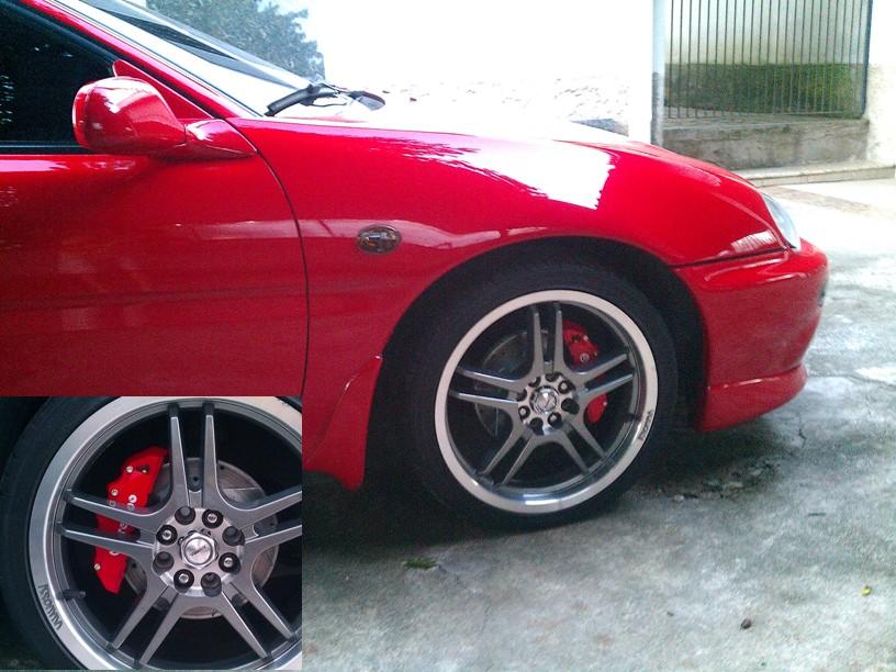

Mensagempor RLion » Ter Fev 28, 2012 1:08 pm
Coloquei capas iguais a essas a pouco tempo no meu mx. Ficaram perfeitas! Se quiser depois posto fotos.
Elas servem no carro, só foi preciso cortar um pouquinho da parte de baixo para não encostar no disco de freio. Se não me engano para não arrastar nas rodas, elas devem ser 17 ou maior. Se as suas rodas forem menor que 17 corre o risco de não dar certo.

Mensagempor RLion » Ter Fev 28, 2012 10:56 pm
Parece que as minhas são iguais as do Adilson.
Como falei precisei cortar um pouco pra não pegar no disco de freio e pra colar usei silicone de alta temperatura.

Mensagempor daltolp » Ter Set 11, 2012 2:52 pm
Tbm tenho dessas, dps tiro a medida pra vc. Mas acho q a 19cm seria para pinça de freio traseiro q geralmente é menor mesmo.
Dica, as minhas fixei com Silicone Vermelho pois suporta melhor temperaturas elevadas. Estão intactas e bem firmes, instalei há 4 meses e rodou +- 2mil km sem nenhum problema.
Como disse o Adilson, é preciso cortar um pouquinho as pontas pra não encostar no disco. Com uma faca eu fiz varias fisuras no interior da capa para aumentar a aderencia do silicone. E a pinça do carro eu lavei bem e até lixei um pouco.
Fotinha:
