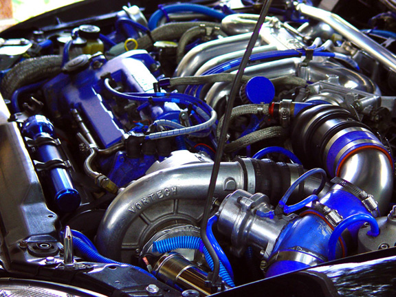

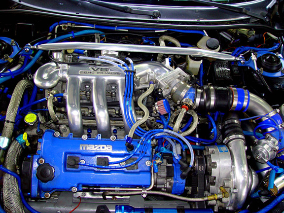

Veja que bonito motor V6 turbinado:

o Adilson disse td...
o modelo a disco traseiro, se naum me engano os SOHC 93, 1.6 tb tinham, mas eh bemmmm raro achar um desses em ordem..
E Adilson q motorzinho lindo hein... quase morri aqui...

Miguelitto, esse era o meu sonho quando o meu ainda estava com o motor V6.

Fala Adilson!
Desculpe me intrometer, mas na verdade esse motor V6 não é turbinado, já que o compressor instalado não é um turbo, e sim um compressos centrífugo Vortech (supercharger); nesse equipamento o compressor (frio) é semelhante a um turbo, mas ao invés de ser acionado pelos gases de escape (turbina), é acionado por uma correia conectada ao virabrequim. Ele também não é um blower (compressor volumétrico). Além do aspecto mecânico, a principal diferença é que ele "enche" o motor muito mais rápido que um turbo, mas não tão rápido quanto um blower; também não gera tanta potência em alta rotação quanto um turbo, porém gera mais que um blower. Dependendo da intenção da preparação, ele pode ser uma opção. Porém certamente é mais complicado de adaptar ao motor do MX-3 (mesmo caso do blower) do que um turbo.
Já cogitei de instalar um blower em meu MX-3, mas não existe kit pronto para o carro (1.6 ou V6); optei por instalar um turbo Garrett roletado (GT-2854R), e o carro ficou perfeito.
Assim que o carro estiver totalmente pronto (falta pintura de para-choques e tapeçaria), eu posto tudo que foi feito no carro.
Link da VORTECH: http://www.vortechsuperchargers.com/cat ... ERCHARGERS
Abraços!
