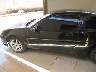

Quem vive no interior sonha, sonha até achar um Mx3 e isso aconteceu comigo hoje, sou mais um louco apaixonado, eu queria um vermelho só achei um na cidade preto e fiquei com ele. Agora já penso em trocar as borrachas, dar um banho de pintura, tentar deixar ele macio e poder ser um velho playboy, assim me chamou minha ex mulher, Ex né.Sai de um vectra e espero ter as mesma emoções como MX3a, ano 1997 108cv
este é o que encontrei e passo a cuidar dele daqui pra frente.
