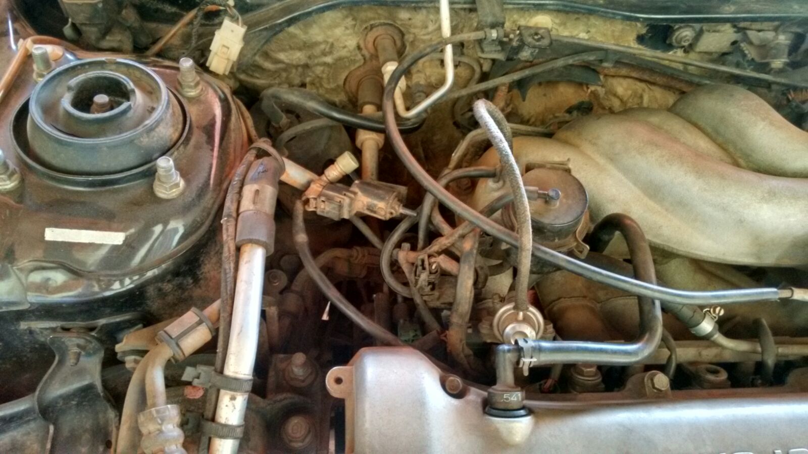

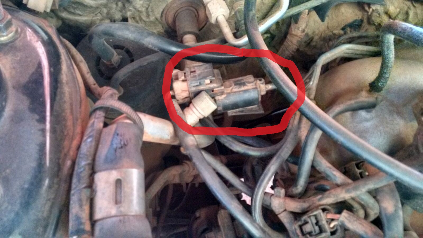

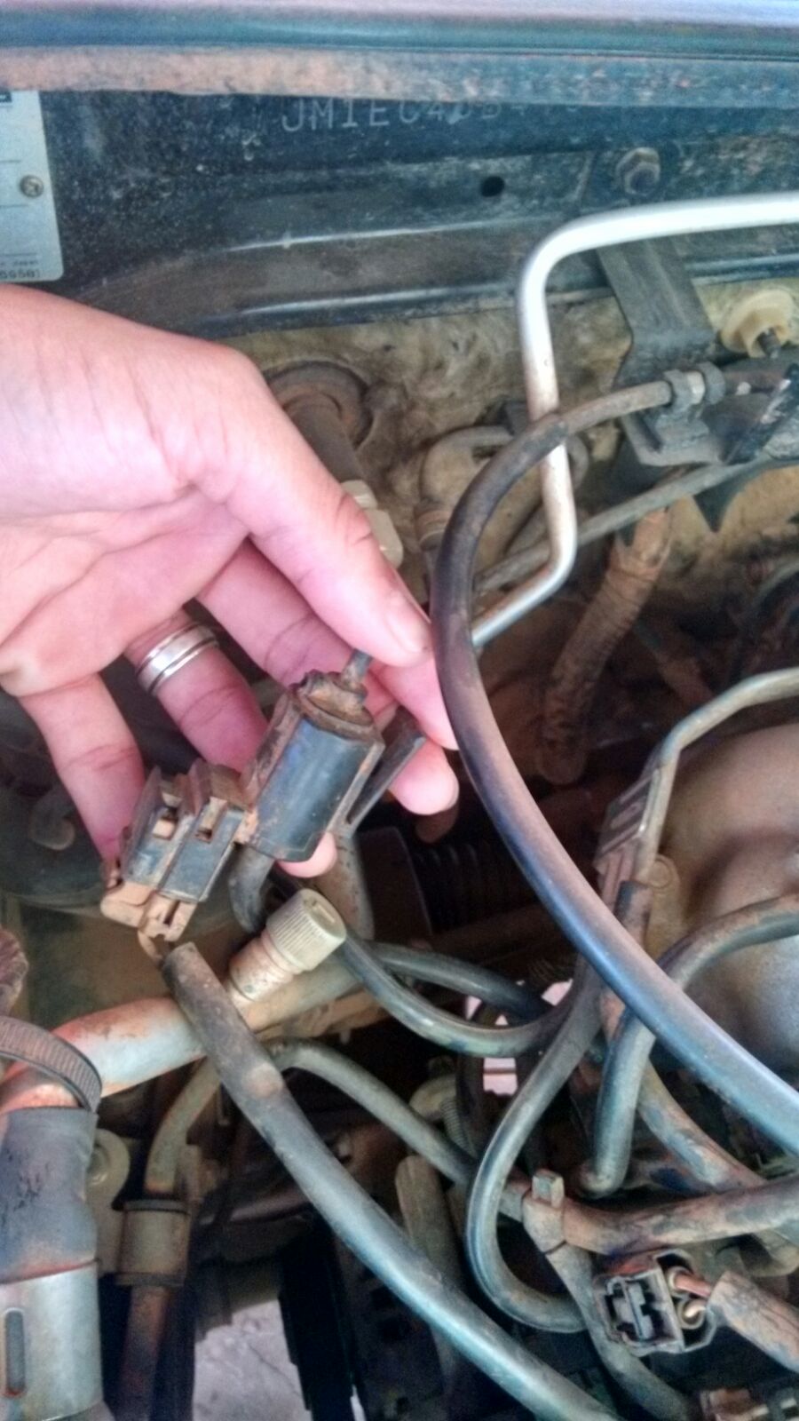

galera tenho um mazda mx3 1997 1.6 16v, reparando eu achei uma peça estranha acho que ta quebrada, alguém sabe de onde ela é, qual a função, como conecta ela nos cabos. to meio preocupado meu carro ta com um barulho muito estranho no motor será se é por causa dela.

Isso é um solenóide, fica preso no coletor de admissão, e pelo visto as ligações das mangueiras de vácuo do seu carro estão todas incorretas! Vou procurar o diagrama de ligação delas e tentar postar aqui. Com essas ligações erradas o carro fica horrível, marcha lenta instável, morre a toa, engasga, etc. Precisei mexer nisso hoje no meu carro, o 'bico' de um solenóide estava solto e marcha lenta ruim.

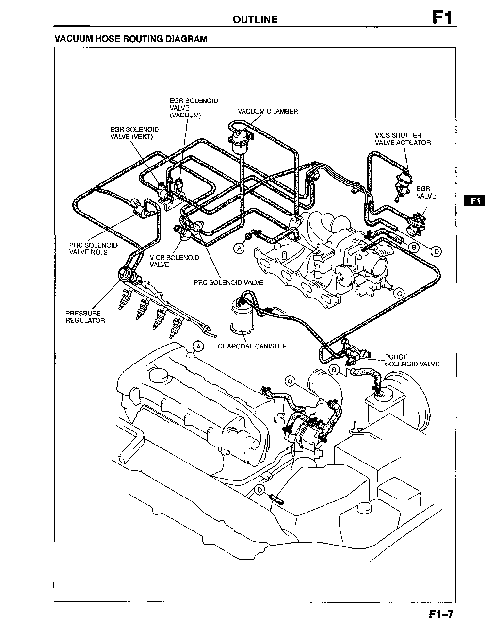

Segue o diagrama das solenoides e vácuo...
