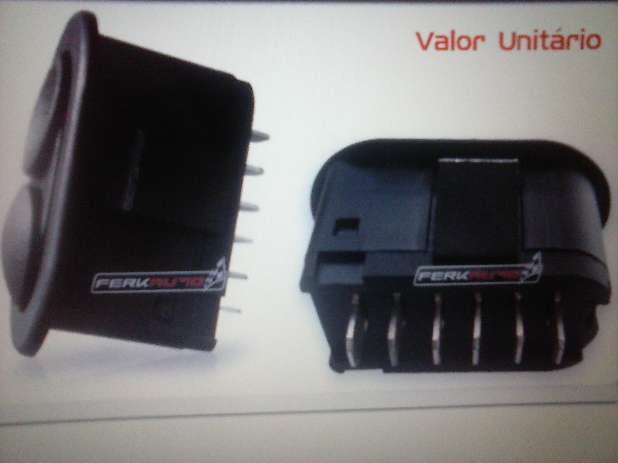

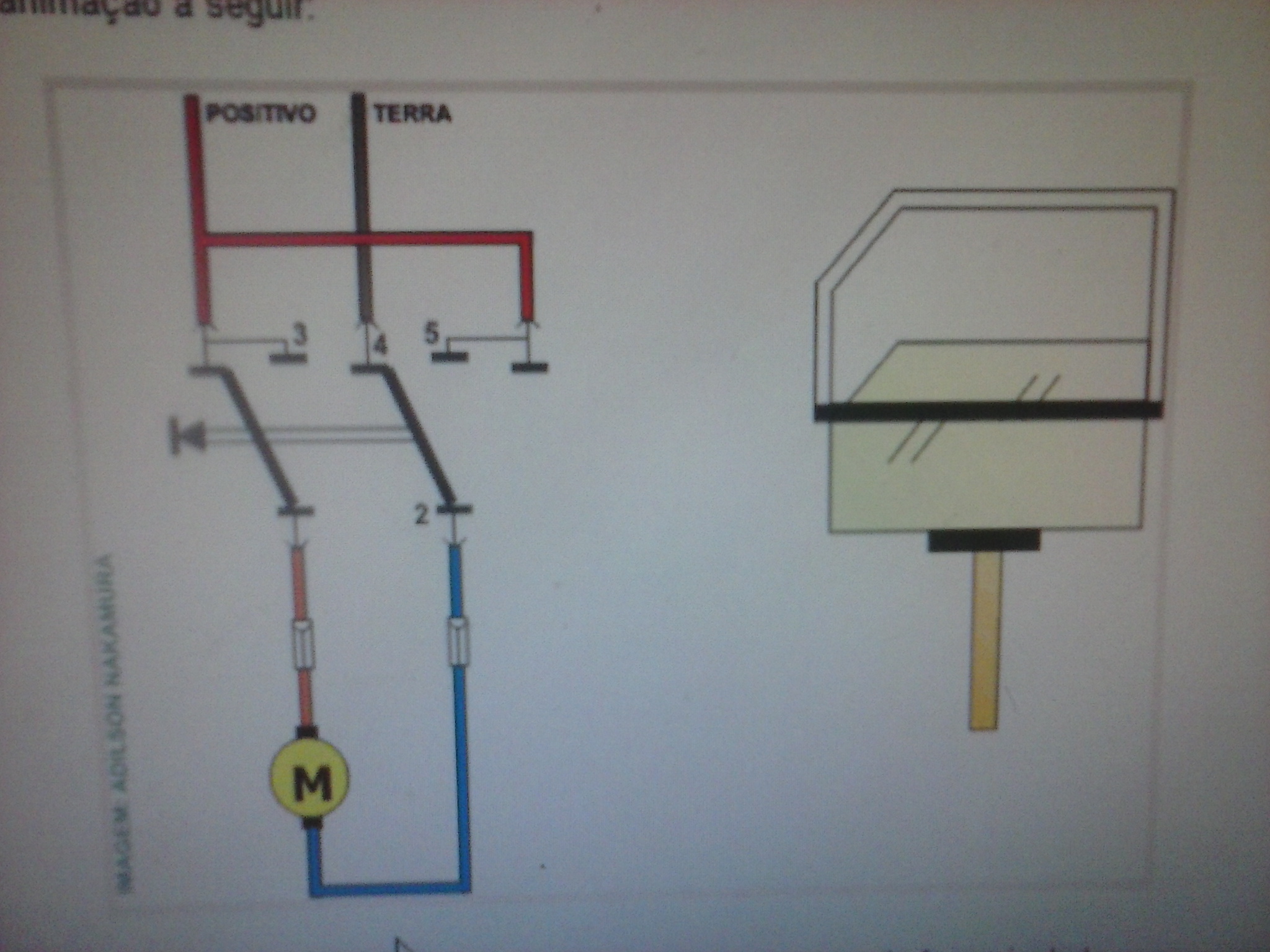

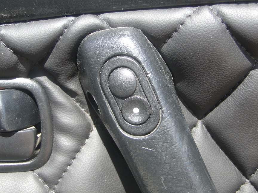

Mensagempor GilbertPink » Sex Jan 02, 2015 8:39 pm

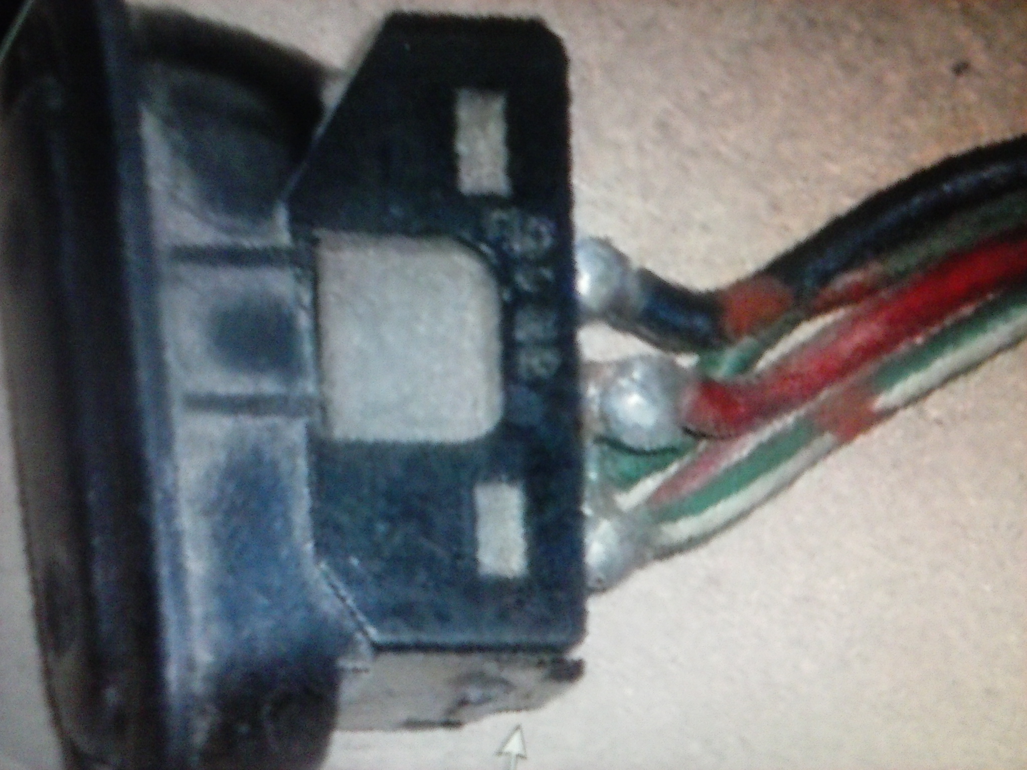

Espero que aproveitem a dica, Abs a todos :D custo baixo resultado exelente. :D

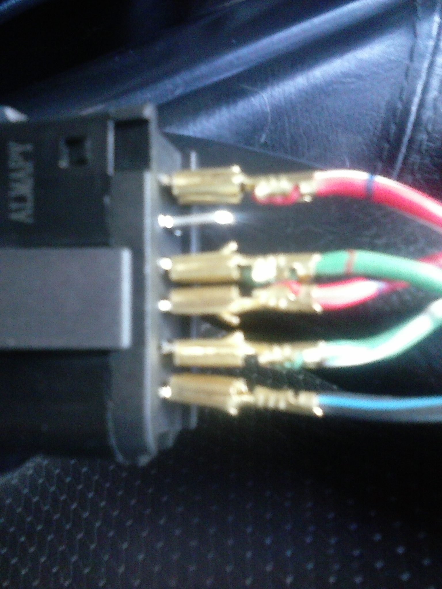

Foto mostra a fiação, depois de soldar fica melhor de colocar no pega~mão

Muito bom Gilberto. Vai economizar trabalho de que precisar fazer esta mão.

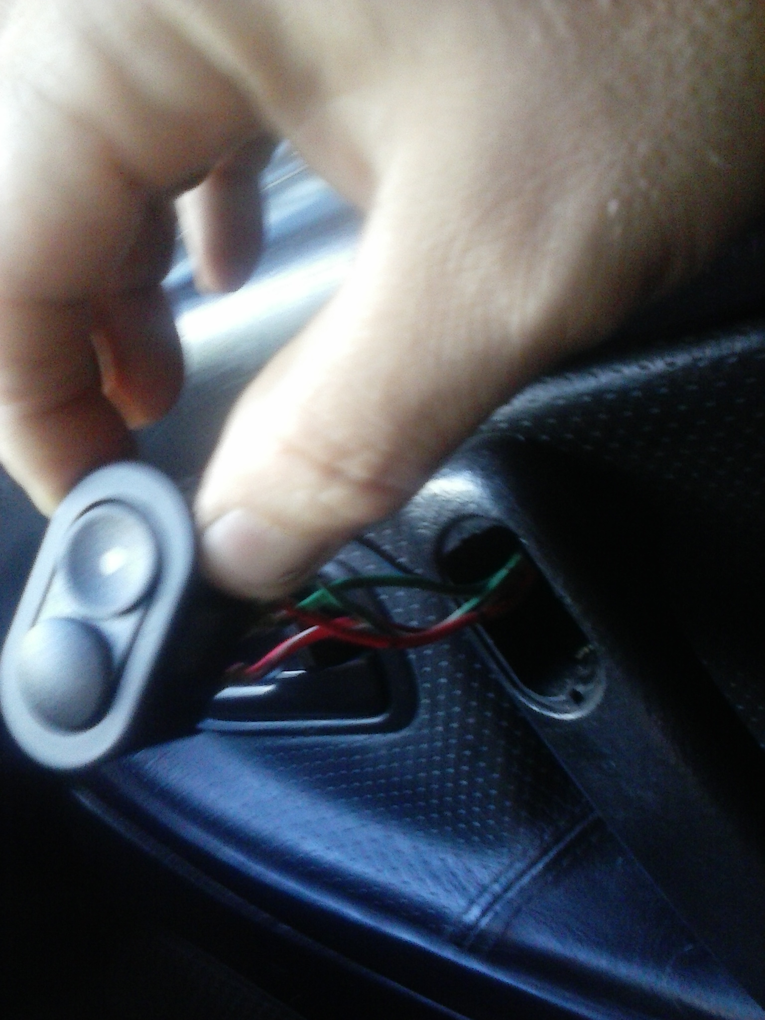

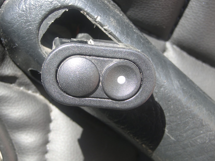

Mensagempor adilson de souza » Dom Jan 25, 2015 10:39 am

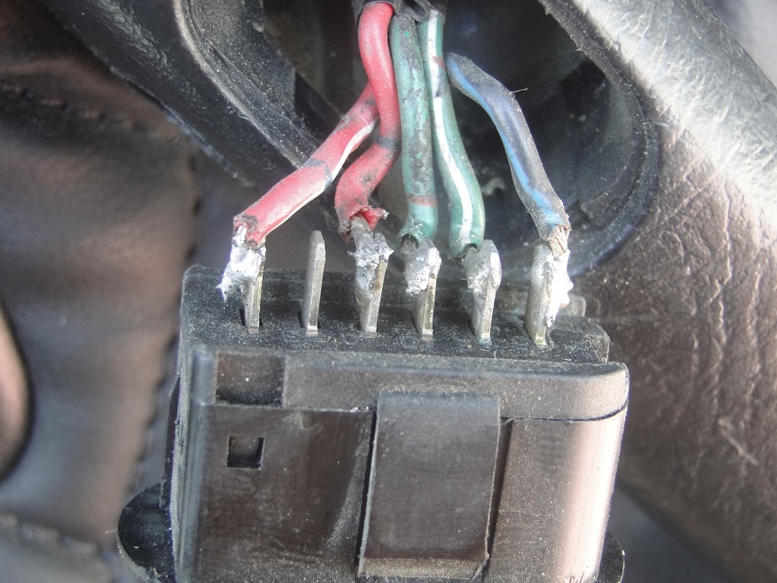

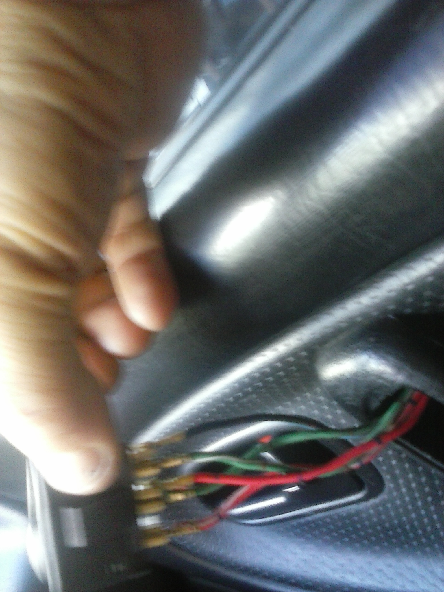

Seguem as fotos da instalação do botão do vidro do passageiro do Corsa, exatamente como mostrado nas fotos acima:

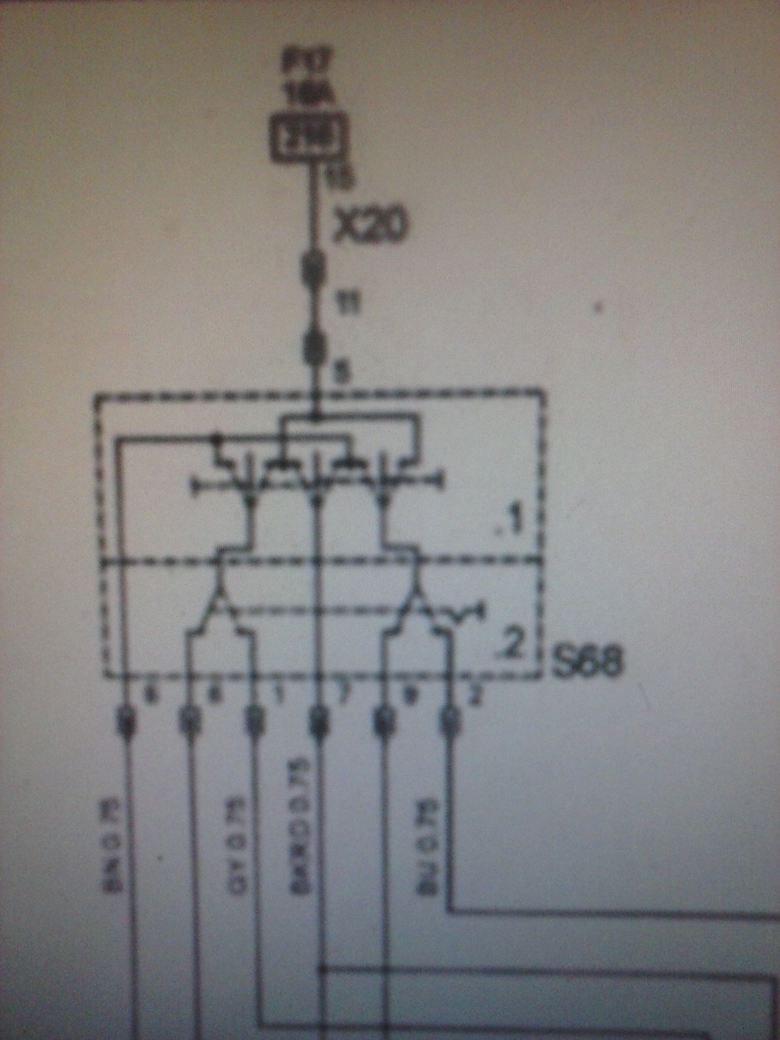

Mensagempor Joao Candido » Qui Jan 28, 2016 5:29 pm
Opa estou precisando fazer esta adaptação ate comprei o botao do corsa mesmo este de 6 pinos....so que no How-To do GilbertPink, esta divergente com a sua colocação dos fios....qual que funciona?
