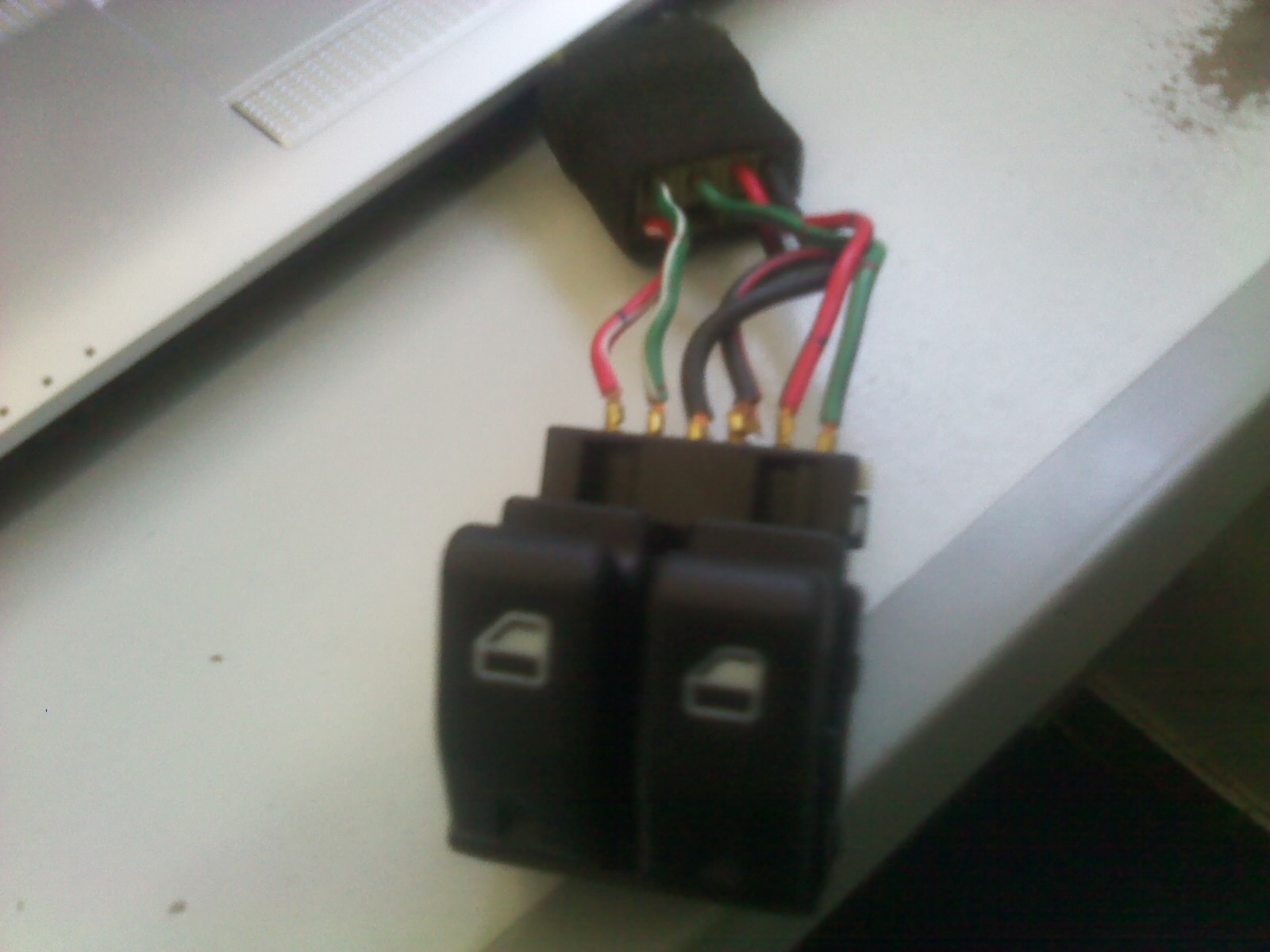

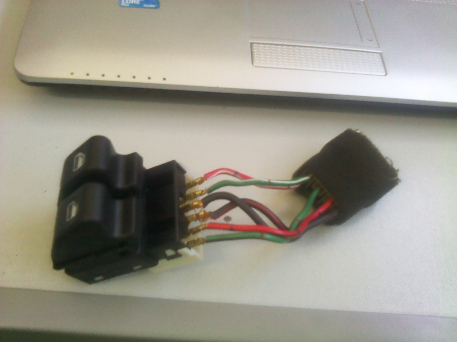

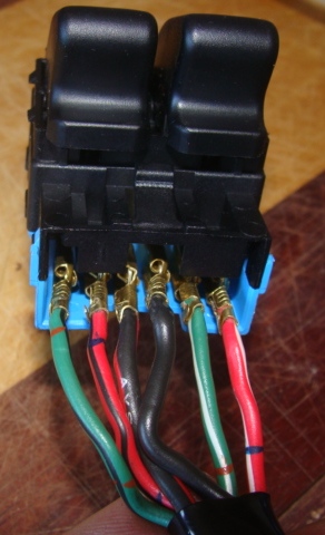

-Se puder manter a originalidade é ótimo, mas se for pra deixar o mx sem alguma coisa funcionando, desde que não influencie na segurança, sou plenamente a favor de adaptações, como é o caso dos botões do VE. Abaixo a ligação do conector original do comando do VE aos botões conjugados do Palio.Nessa forma de ligação o ve do passageiro fica sempre habilitado, ou seja, o botão on-off do comando original perde a sua função.
Ligação dos fios originais do comando(lado motorista) do VE aos botões do Palio(duplo)

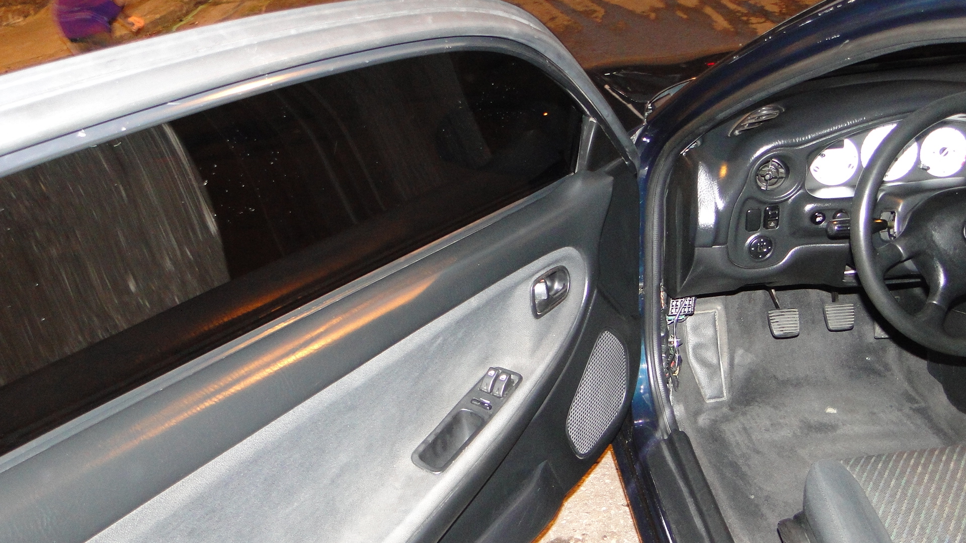

é uma adaptação que o resultado fica até que bom!!
infelizmente o meu ainda está adaptado, estou deixando essa função com prioridade zero.. será uma das ultimas coisas que vou arrumar!!
está a 2 anos e nunca tive problemas!! alguns que viram nem desconfia que se trata do botão do palio!! rsrs depois posto uma foto de como ficou!

Mensagempor Leonardo » Sáb Jun 15, 2013 9:05 pm
segue foto!!
Obs: só não reparem na peça ali da caixinha de fusível, eu tirei pois não estou conseguindo fixar! preciso levar em um bom eletricista (Anderson hehe) para tirar algumas coisas dali e voltar a encaixar bunitinho! :D

Mensagempor Paulo » Dom Jun 16, 2013 2:10 pm
Fiz esta adaptação no meu e ficou perfeito, inclusive com luz nos botoes.

Mensagempor Andi v6 » Qua Jun 26, 2013 10:41 pm
caraca, instalei exatamente como na figura, mas sobrou um fio(preto com azul) que acredito que seja da trava, mesmo assim o vidro não funcionou...., e agora josé?

Mensagempor Leonardo » Qui Jun 27, 2013 8:48 am
andi!! quando eu liguei o meu.. eu comprei aqueles plugs
e coloquei cabo a cabo!! estranho não ter funfado!! vc ligou direitinnho??
