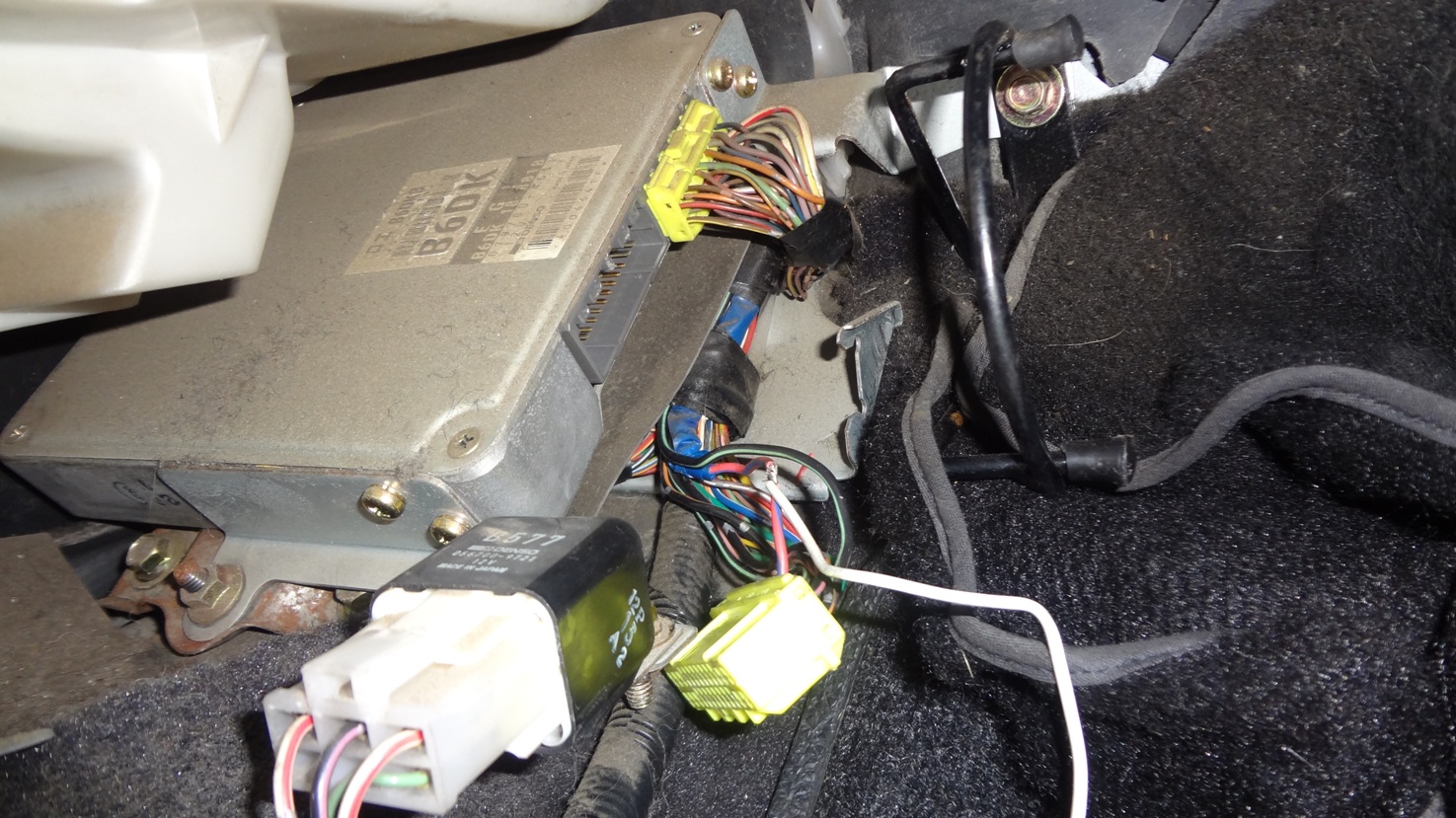

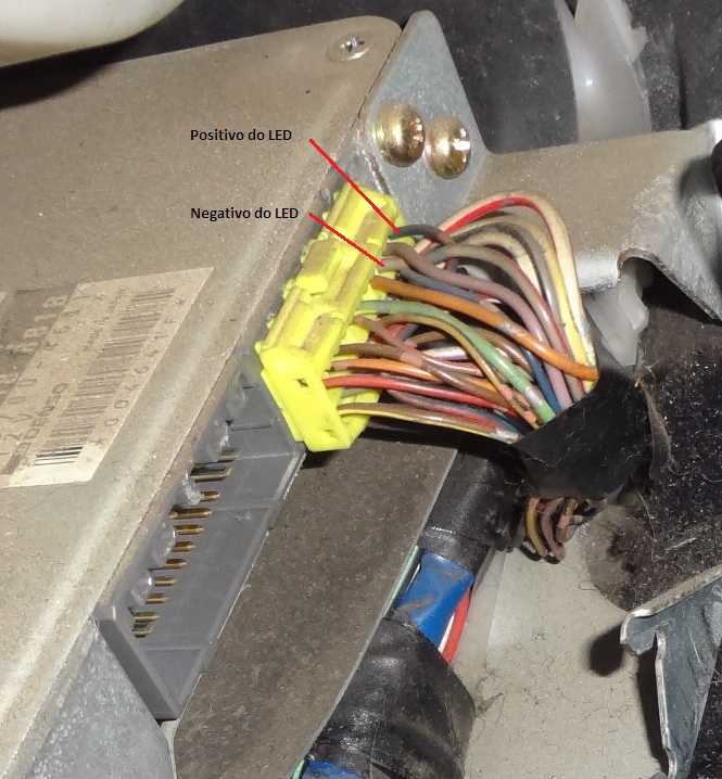

Como o pessoal pediu, segue um "how to" da luz de check :
Lembrando que recomento que desconecte o negativo da bateria antes de mexer no modulo....
bom, na verdade é bem facil, é só pegar o positivo e negativo do modulo como indicado na foto abaixo e usar um LED. Recomento um LED vermelho ou branco sem foto, para seguir o padrão do painel.
No painel do MX-3 1.6, tem 3 "slots" que não são usados, um com icone do ABS, um com icone do AIR BAG e outro sem icone, e é esse sem icone que da pra usar certinho.
Eu usei um dos soquetes que tem no ABS e no AIR BAG, tirei os contatos, fiz 2 pequenos furos na parte de baixo, só para passar os fios do LED.....usei uns bem fininhos...
e ta pronto...fica como no video abaixo....

ander, onde fica esse modulo
Re: HOW TO - Luz de Check no Painel
Mensagempor deepbluemx3 » Ter Mai 22, 2012 1:18 pm
Legal Ander, ficou bem bacana, simulou um erro pra ver ela piscar?
E aproveitando, qual é o fio que vem da sonda lambda e entra no módulo?
Mensagempor AndersonR » Ter Mai 22, 2012 1:31 pm
sim..... tb simulei um erro sem o jumper, pra ver se ele acendia durando o motor ligado........ funcinou... mas cara, é o mesmo fio do termina FEN la da frente......ele sai dai e vai direto la pra frente..
o mudulo fica atras do som Miguelito, essa visão da foto ai é do lado do suporte do extintor......
o fio no modulo da sonda é o 2N, de cor azul e vermelho, o unico que vem protegido por uma fita azul, facil de identificar........ na verdade essa foto ai é de quando eu estava colocando o hallmetter, pois isso o outro conector esta desconectado...
no caso do hallmetter, e da luz de check, não é legal cortar o fio e emendar.... o idel é decapar o sulficiente para soldar outro fio e isolar, como na foto abaixo (ainda sem solda)
se for instalar um hallmetter, lembre de isolar bem todo o fio até o hallmetter, pois como a voltagem é de 0 a 1 volt, é bem sensivel a variações......

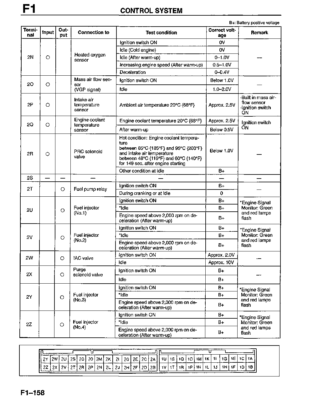

Mensagempor AndersonR » Ter Mai 22, 2012 8:34 pm

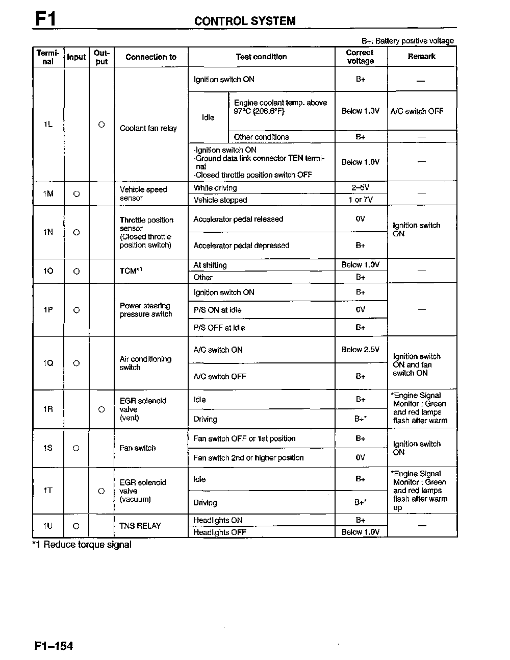

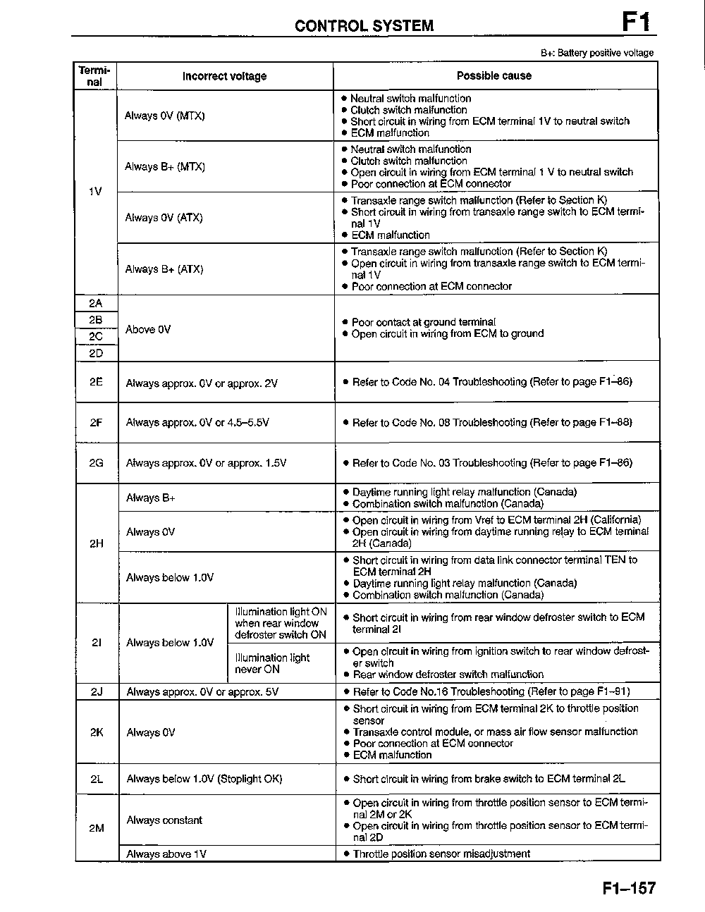

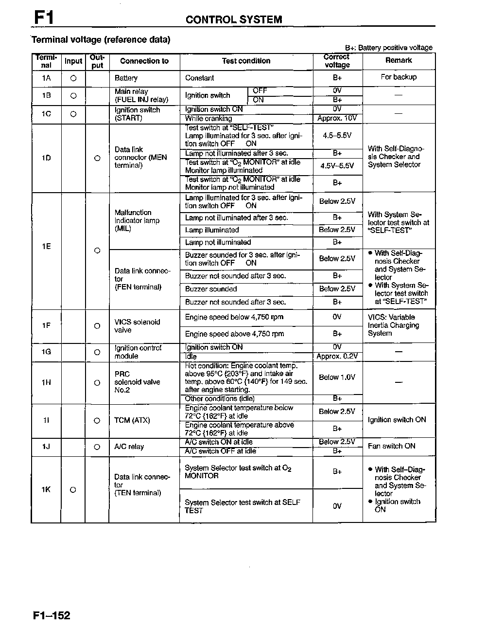

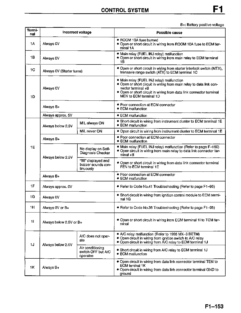

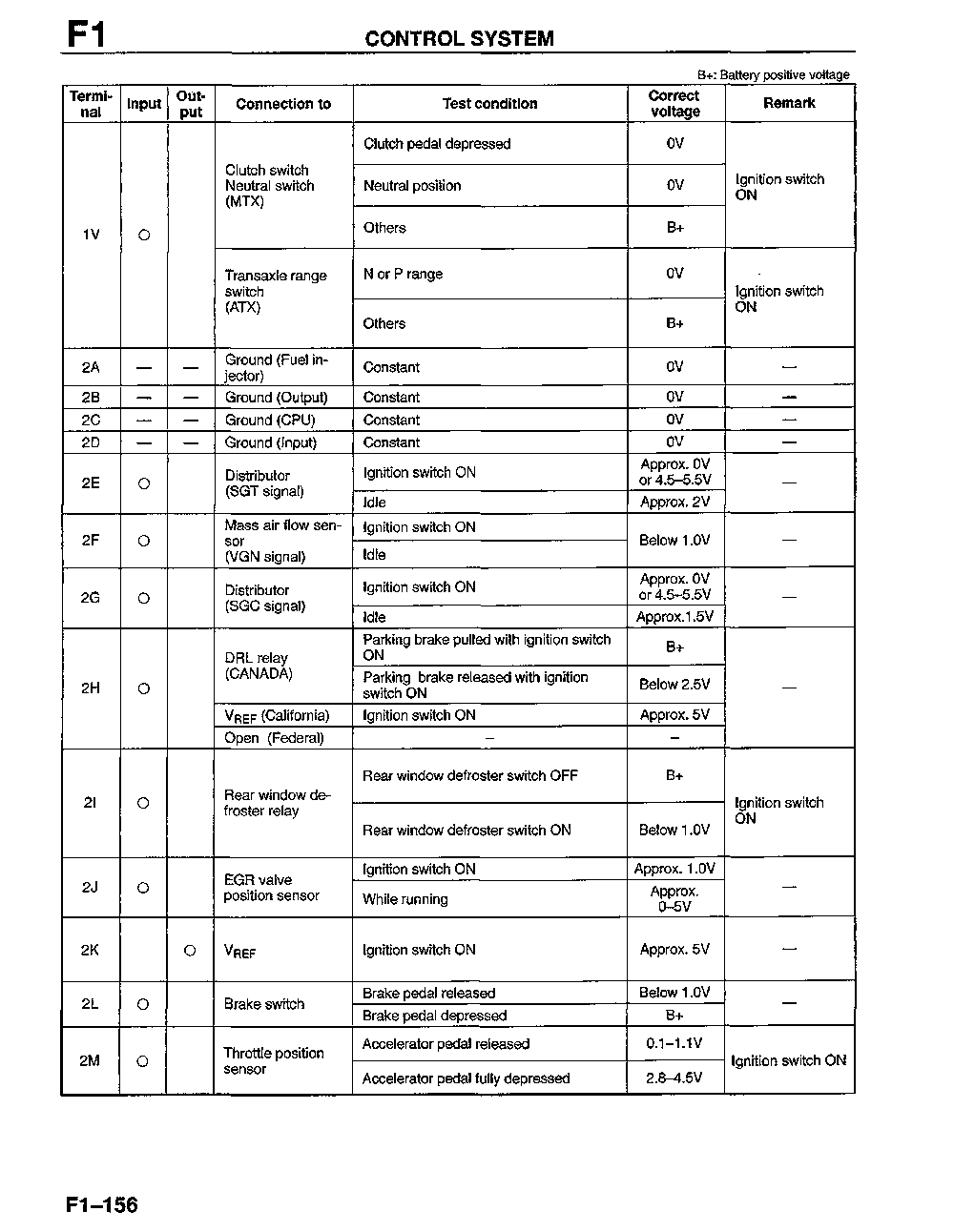

daltolp escreveu:Ander! PARABENS² Show de bola essas dicas!!! Vc não teria o diagrama completo dos conectores???
ta ai o diagrama completo do modulo do 1.6 :
Mensagempor daltolp » Ter Mai 22, 2012 8:35 pm

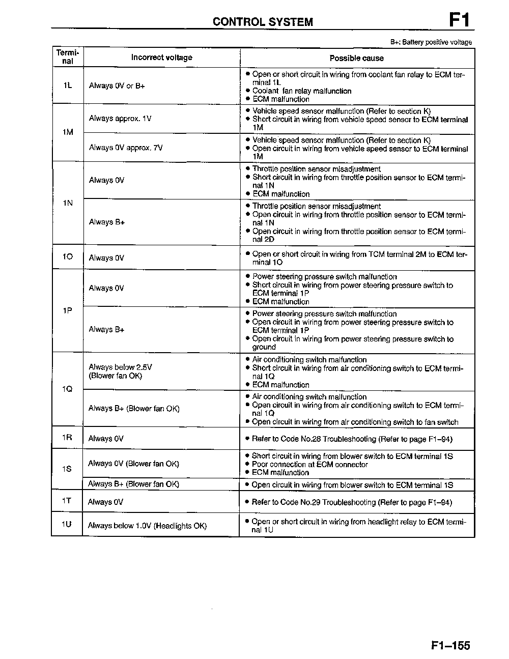

Pessoal acredito que acabei de achar a resposta para minha propria pergunta acima... Vejam se estou certo.
http://flyer.teamgwailo.org/gallery/v/mx-3_manual/
***OBS.: notar que as imagens "F1" são para os motores B6 e "F2" para os motores K8 conforme citado na fonte.

Mensagempor daltolp » Ter Mai 22, 2012 8:38 pm
AndersonR escreveu:ta ai o diagrama completo do modulo do 1.6 :
Ta de sacanagem neh!? Respondemos junto, qd enviei vi o aviso de email recebido do forum, fui ver... :putz:
Porem vejo que há diferenças nas imagens... o q postei deve ser algo diferente neh!? :roll:

Mensagempor AndersonR » Ter Mai 22, 2012 9:24 pm
deve ser igual.... bom, pelo menos esse que postei sempre usei de referencia.....
na verdade esse esquema tem no manual de serviço que sempre esteve disponivel aqui no zone a anos para download....
e sempre esteve disponivel no mx-3.com tambem.....
