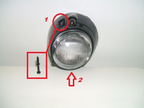

Pessoal, meu farol de milha está queimado.
As duas lâmpadas estão sem ascender... Acho que estão queimadas mesmo, pq outro dia uma só tava funcionando, agora ela queimou tb, acho que estavam velhas já.
Quero trocar agora as lâmpadas, inclusive já estou com as novas, só não entendi como trocar, alguém pode me dar uma dica ?
Obrigado

solta os 2 parafusos que tem envolta dos milhas olhando de frente pra eles.
dpois é soh trocar a lampada e ligar os plugs, bota os milhas no lugar, tome uma surra pra achar os buracos do parafuso e seja feliz :D

Mensagempor BSunBest » Sex Nov 26, 2010 10:21 pm
Tem 2 parafusos diagonais e um monte em volta dela em sentido horário...
Os diagonais dá pra tirar legal, mas o problema é que tem um que é allen, meio redondo sei lá. Não sei que chave usar para tirar isso ? OO

Opa! o parafuso que me refiro é este marcado na foto(do tipo phillips), tem 2 um encima(1) e outro embaixo(2) olhando como na foto, soltando os 2 o farol de milha sairá na sua mão completo como na foto, dpois é soh desplugar as lampadas antigas e soltar o arame que segura elas, botar as novas lampadas, fixalas com o arame, plugar os fios e colocar os milhas no lugar.
pra achar os buracos que entram os parafusos eh meio chatinho, mas com paciencia e uma lanterna vai de boa rs
how to milhas
Abraços!!

Mensagempor BSunBest » Sáb Nov 27, 2010 1:09 pm
Muito obrigado, esse guia resolveu meu problema.
Está de parabéns. :D
